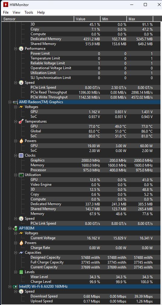

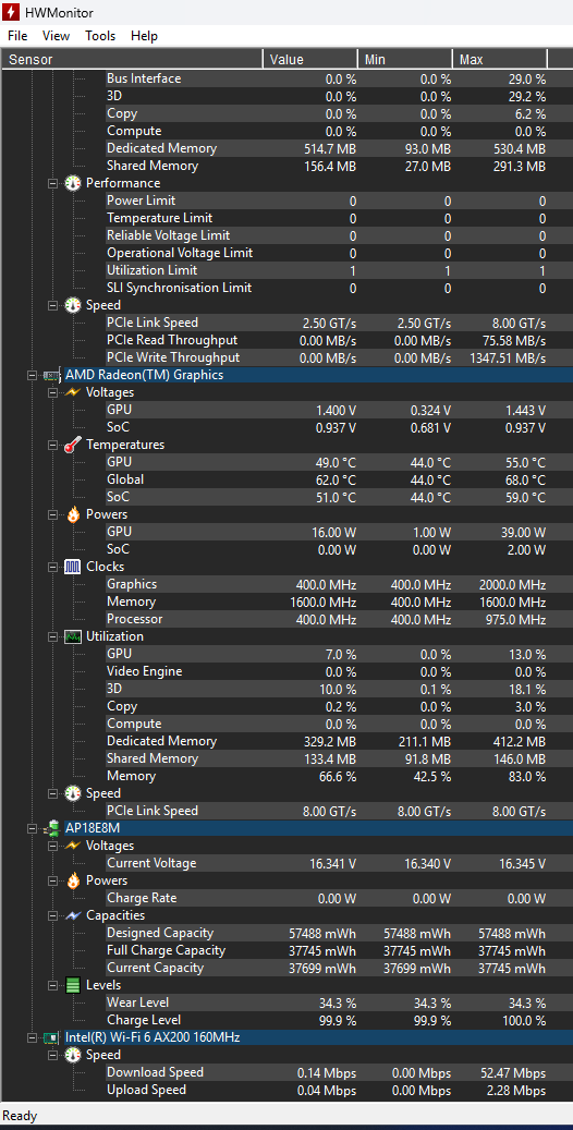

KcsGreg Posté(e) il y a 13 heures Auteur Posté(e) il y a 13 heures (modifié) il y a 2 minutes, calisto06 a dit : On va verifier les températures en jeu et en vidéo Récupérez HWMonitor https://www.cpuid.com/softwares/hwmonitor.html ouvrez le puis démarrez votre vidéo puis après votre jeu Ouvrez HWMonitor et lancez la vidéo puis le jeu on verra les temperatures Je viens de trouver le problème d'un driver reg Modifié il y a 13 heures par KcsGreg

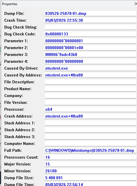

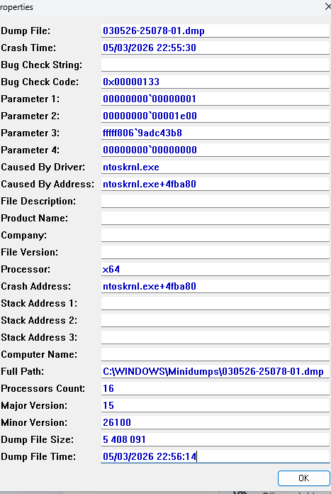

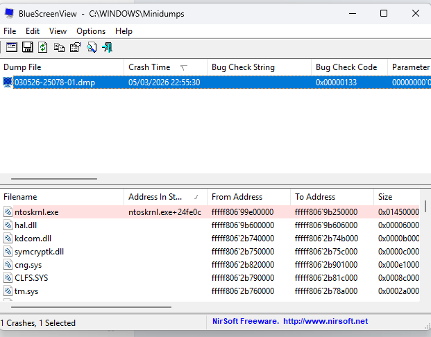

calisto06 Posté(e) il y a 13 heures Posté(e) il y a 13 heures Analysez le fichier avec bluescreenview https://lecrabeinfo.net/telecharger/bluescreenview/
KcsGreg Posté(e) il y a 13 heures Auteur Posté(e) il y a 13 heures il y a 6 minutes, calisto06 a dit : Analysez le fichier avec bluescreenview https://lecrabeinfo.net/telecharger/bluescreenview/

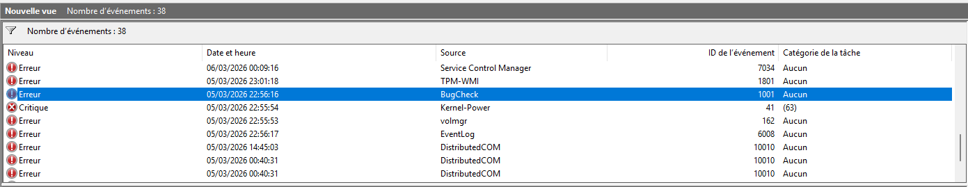

calisto06 Posté(e) il y a 12 heures Posté(e) il y a 12 heures (modifié) Que dit l'observateur d'évènement à cette date en critique et en erreur ? Avez vous fait le test des temperatures ? Modifié il y a 11 heures par calisto06

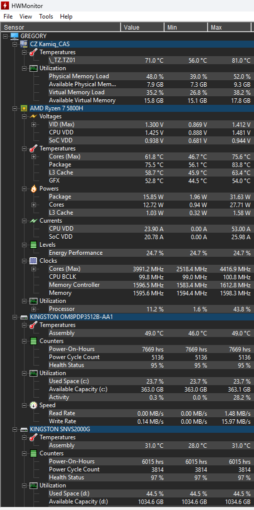

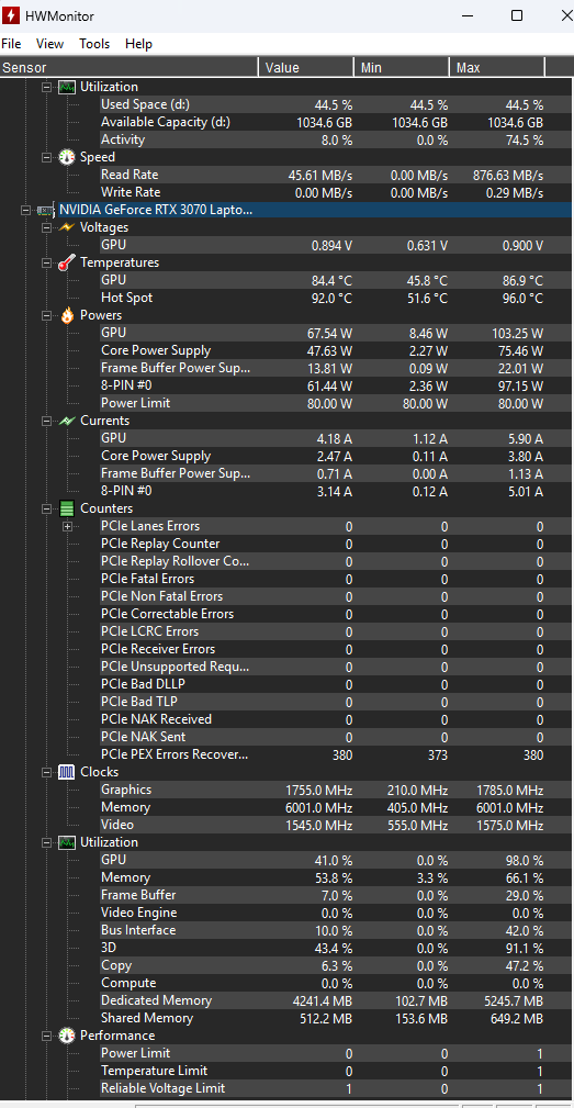

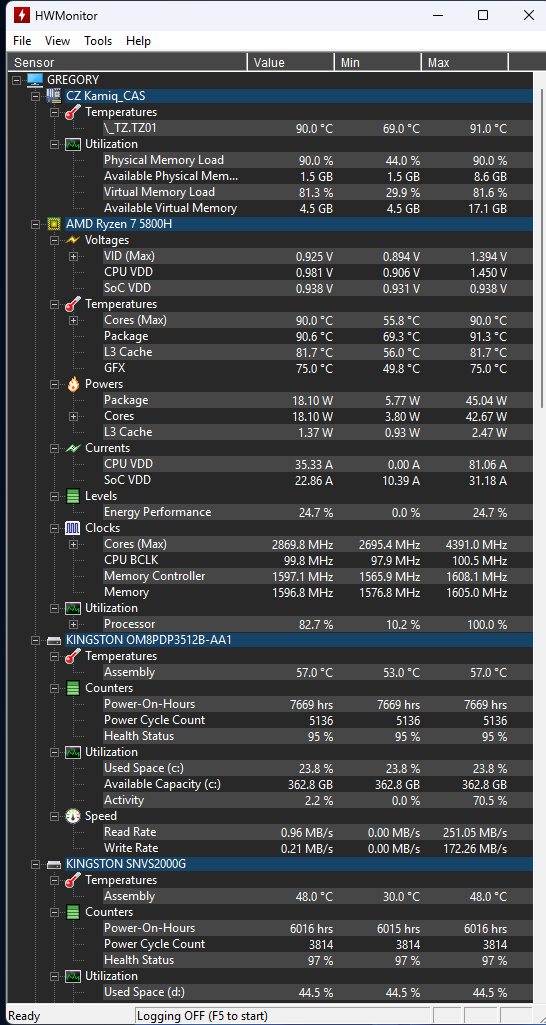

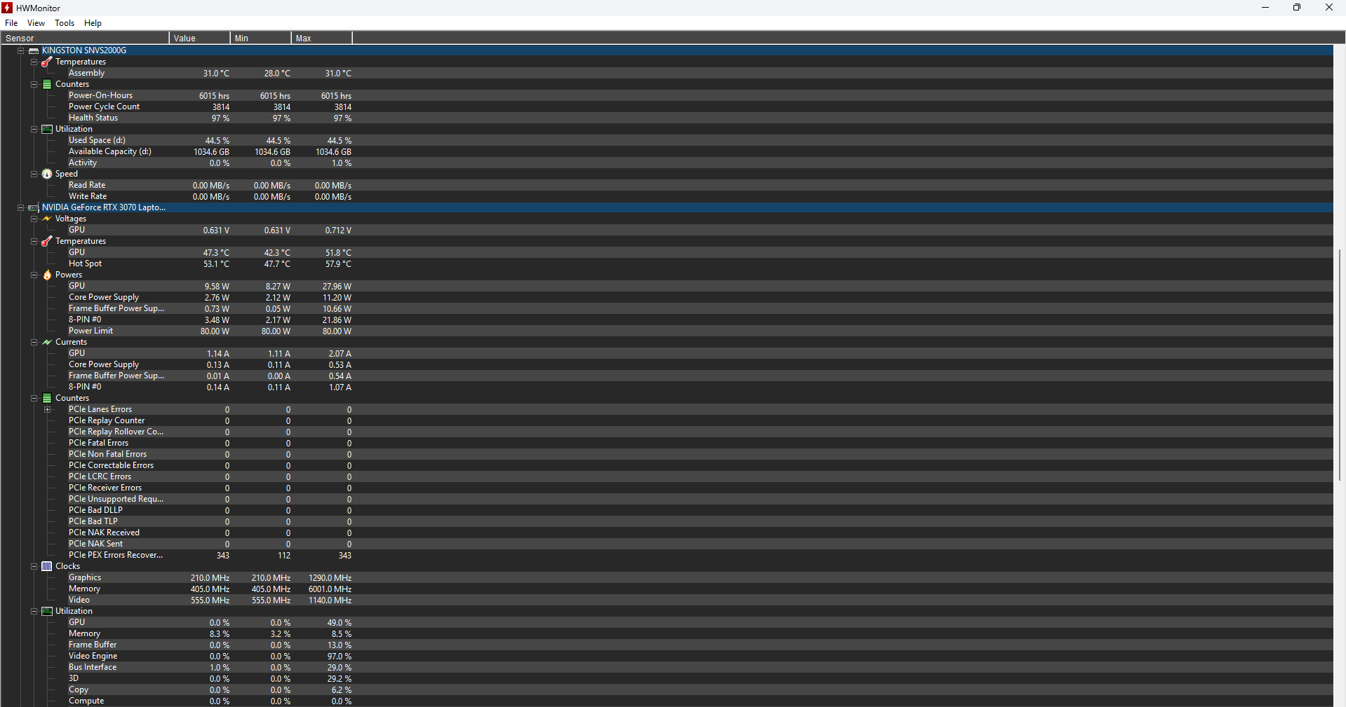

KcsGreg Posté(e) il y a 11 heures Auteur Posté(e) il y a 11 heures il y a 44 minutes, calisto06 a dit : Que dit l'observateur d'évènement à cette date en critique et en erreur ? Avez vous fait le test des temperatures ? Il est plus présent Je redonne l'obervateur d'évenement Voici les températures en vidéo est en jeu vidéo et en jeux
calisto06 Posté(e) il y a 7 heures Posté(e) il y a 7 heures (modifié) Ok on a donc des temperatures assez élevées je vois ça pour la NVIDIA hotspot à 96°C j'imagine que c'est en jeu Il ventile bien cet appareil ? L'observateur d'évènement confirme le crash Soit il y a un pb de pate thermique soit le ventilo refroidit mal (poussière par ex) ou les deux @Delta tu confirmes ? Modifié il y a 7 heures par calisto06 1

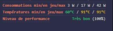

KcsGreg Posté(e) il y a 7 heures Auteur Posté(e) il y a 7 heures il y a 3 minutes, calisto06 a dit : Ok on a donc des temperatures assez élevées je vois ça pour la NVIDIA hotspot à 96°C j'imagine que c'est en jeu Il ventile bien cet appareil ? L'observateur d'évènement confirme le crash Soit il y a un pb de pate thermique soit le ventilo refroidit mal (poussière par ex) ou les deux @Delta tu confirmes ? Bah J'ai aucun problème de performances en jeux En performances CPU je peux montrer à 105 ° Je met un autre diagnostique qui me montre que j'ai aucun problème de chauffe ou de performances https://userdiag.com/id/c5jOv38Hpa Pour ma part c'est sûrement un logiciel ou une application qui doit être un virus ou un logiciel qui est mauvais Mais je sais vraiment pas dans quoi chercher Je crois que je vais partir sur une réinstallation de Windows
Delta Posté(e) il y a 2 heures Posté(e) il y a 2 heures Il y a 4 heures, KcsGreg a dit : En performances CPU je peux montrer à 105 ° Mouai ne vous y fier par trop et si même oui j'ai déjà vus des infos qui disait cela, quand vous monter a 105° ou même a 95°, vous abimer a vitesse grand "V" votre matériel. Il y a 4 heures, calisto06 a dit : Soit il y a un pb de pate thermique soit le ventilo refroidit mal (poussière par ex) ou les deux @Delta tu confirmes ? je confirme que tu devrais avec le membre faire un approfondi voir les ventilateur si il ne sont pas encrassé et ensuite voir la pâte thermique selon l'age de la dernière Surtout si ce pc est poussé a ses limite de température très régulièrement. Des températures comme celle là en jeu moi je m’inquièterai..
