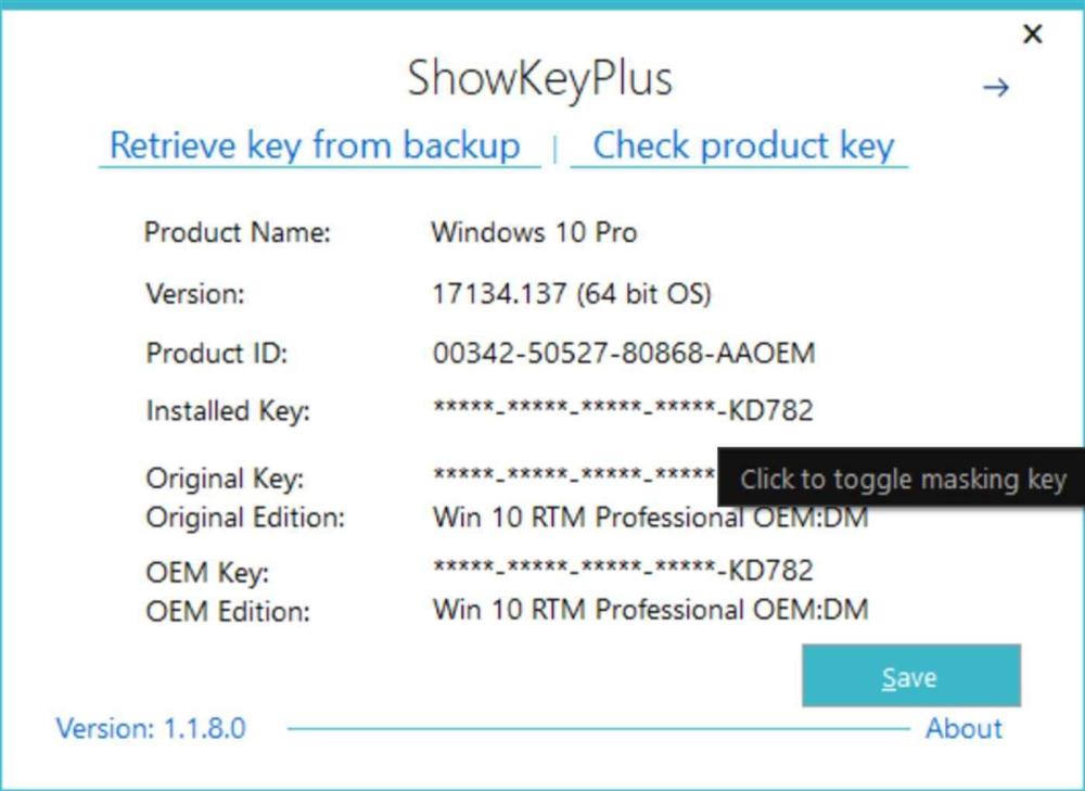

vous pourriez peut être récupérer cette clé mais bon je doute avec ceci
showkey+
https://github.com/Superfly-Inc/ShowKeyPlus/releases
cliquer la ou vous voyez la flèche jaune.
télécharger le fichier et dézipper le.
ensuite lancer la procédure.
ne donnez pas la capture ici !!!!! !!!!! gardez la et voyez si vous avez des licences
exemple
Non, j'ai déjà recopié toutes les étiquettes, et il n'y a pas de N° comme ça, et comme le disque avait été changé, je crois que le Windows n'était plus oem.
