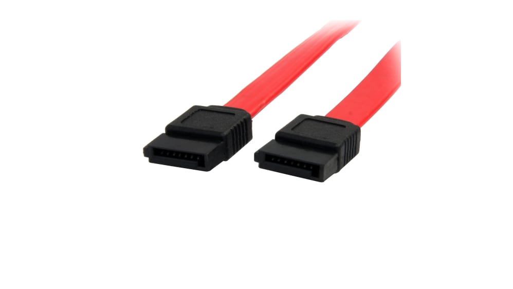

il y a un souci avec le DD ou le câble électrique
tel que câble sata électricité
c'est ce câble qui fait démarrer le disque dur
shopping?q=tbn:ANd9GcTUMPgHQAtk8XCyAJesk
le plus petit ce sont les DATA
StarTech.com Female SATA Data to Female SATA Data Cable, 150mm
le câble data ne fera pas booter le disque dur donc aucune vibration, se sont des données qui transite.
soluce, débrancher votre vieux disque dur, brancher le nouveau sur ses même câbles, et regarder si il vivre ou fait du bruit, vous devriez ressentir une effet centrifuge si vous le tenez
