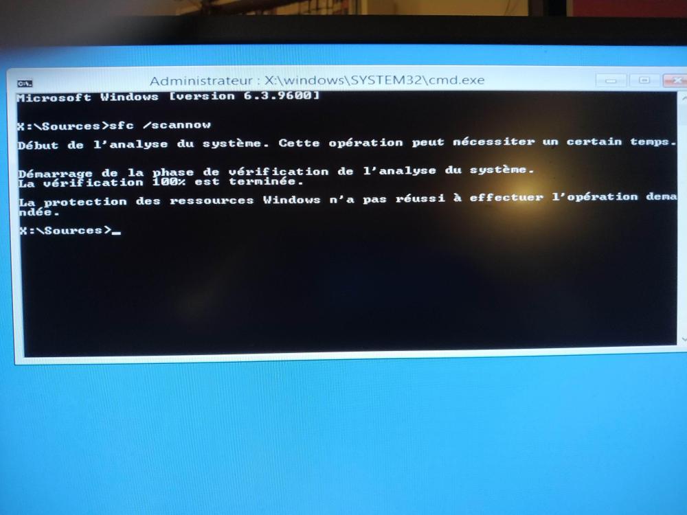

taper sfc /scannow
entre sfc et / il y a un espace. scannow est coller a la barre /
ou vous pouvez copier coller la command que j'ai ecris
quand vous l'avez ecrite, cliquer sur la touch enter
cette commande vas tenter une reparation des fichier cassé corrompu.
soit il vous dira a la fin du processus, aucune erreur, ou alors erreur et corriger ou alors erreur et non corriger
il y a 1 minute, fred91 a dit :
Pas marché apparemment
non ...
Sa se complique,

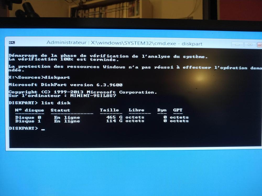

bon taper diskpart et cliquer sur enter
ensuite
taper list disk et cliquer sur enter
donnez l'image que vous avez
il ne sont pas en GPT
c'est clair.
Vous avez deux disques ?
un d'une capacité de 114 et un de 465.
ou alors un gros disque couper en deux ?
Je ne pense pas, c'est un vieil ordi de bureau de 2010 environ.

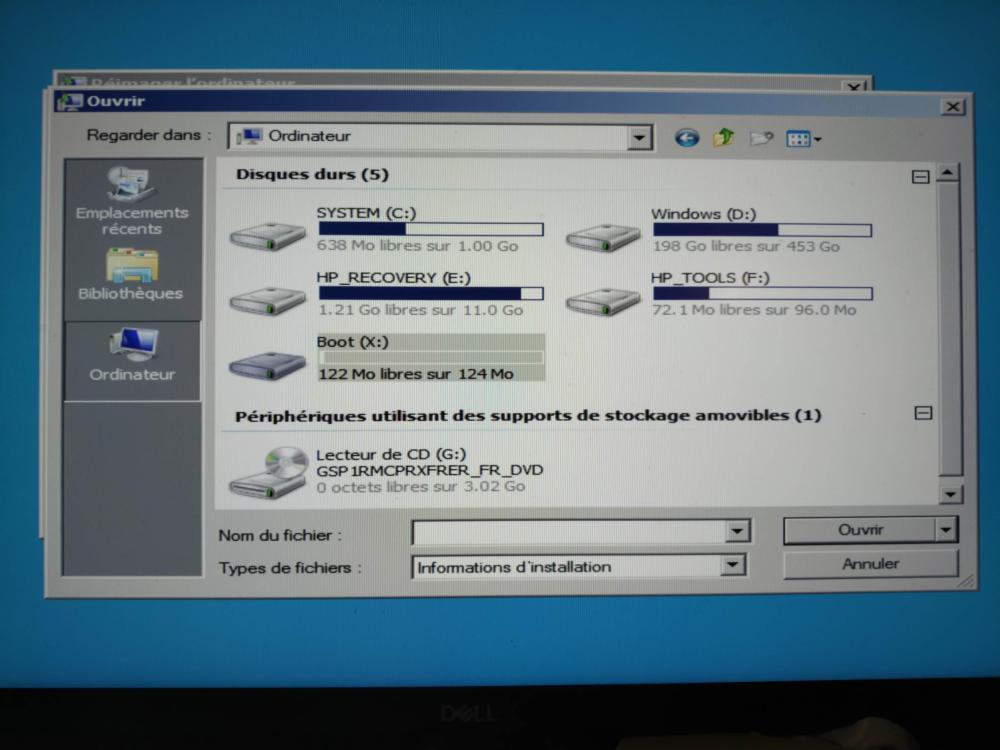

Au début quand ça a crashé, j'avais pu faire une copie d'écran des partitions ? ou disque ? C'est l'image Partition 2.
Par contre, quand on a commencé a travailler, une manip m'avait amené à l'écran Partions, qui semble montrer que c'est un seul disque partitionné en 4. (Boot, sur l'autre photo, je sais pas ce que c'est).
Je sais pas ce qui s'est passé avant moi avec cette machine. Il était pas neuf en tout cas, mais si j'avais pas chargé un  mauvais pilote, il marcherait encore !
il y a 5 minutes, fred91 a dit :
c'est un gros disque dur couper en deux.
les autres partitions sont les partitions que Windows a créer pour lui.

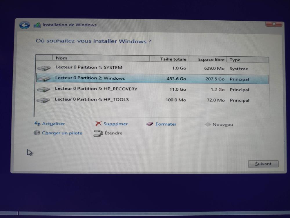

couper votre pc et relancer la procédure echap et puis F9 et ensuite aller jusqu'as installation ou réparation et là cliquer sur installation puis installation personnalisé faite une capture écran
comme pour arriver ici
je trouve pas  installation personnalisée.....
cliquer sur installation alors et montrer une capture
Donc quand je clique sur installation personnalisée, voilà ce qui s'affiche
laissez le rectangle en bleu signalant windows et faite suivant

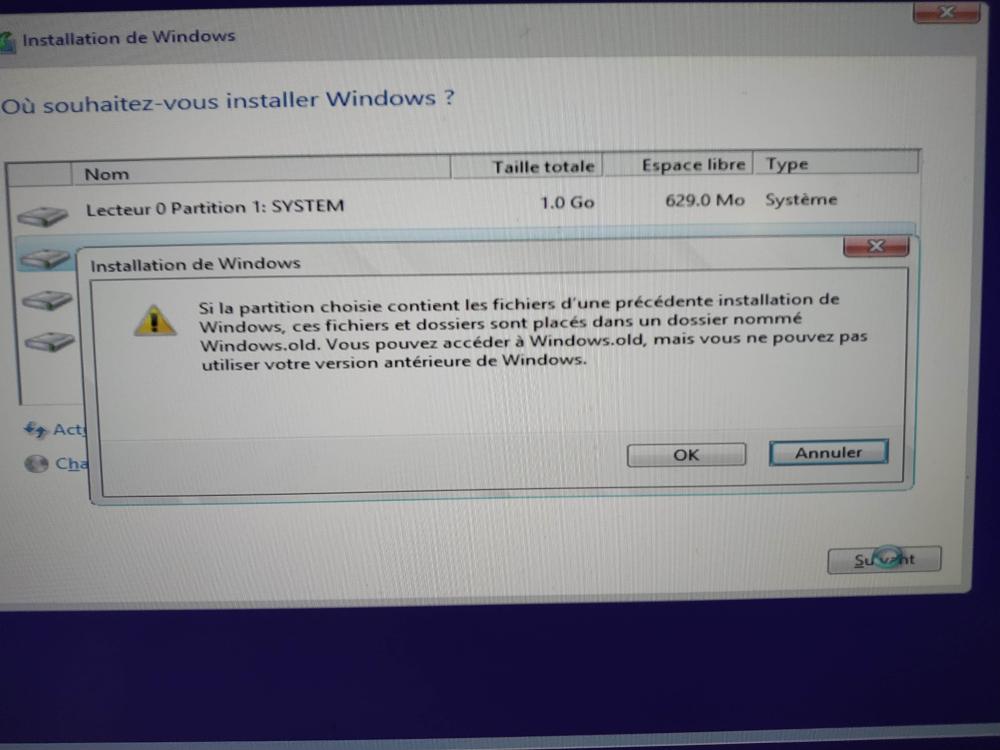

il vas lancer la procedure d'installation d'une nouvelle copie de windows.
un pop up vas vous dire x et y et parler de windows.OLD
faite une capture
Euh, je fais annuler là ? parce que malgré qu'on voit le pop up, je me demande si il avance pas dans l'installation...y'a l'horloge qui tourne
Je viens de me rendre compte de quelque chose: quand je clique sur  "Personnalisé", il bascule sur les partitions de disque, mais si je reviens en arrière avec la flèche bleue en haut à gauche, il n'est plus sur personnalisé, il revient sur la 1ère option : "Mise à niveau : installer WIN et conserver les fichiers, les paramètres et applications".
Est-ce-normal ? Je me demande s'il n'a pas peur d'avoir assez de place ? Etes-vous sûr qu'il est toujours sur "Personnalisé"? Bon, c'est peut-être pas grave, je sais pas.
je vous dis qu'il a assez de place il reste 208 GO il en faut au max 100GO et c'est une extrême, W8 prend 20Go en installation dur
vous retourner a ce niveau là
vous dites OK et ensuite suivant
la procédure de protection de ressource (------)
Cette erreur indique un problème profond de Windows ou même matériel.
En effet, si vous tentez une vérification et réparation SFC, cela signifie que votre Windows ne fonctionne pas correctement.
Le plantage de l’analyse SFC n’est donc pas bon signe sur l’état général de Windows.
