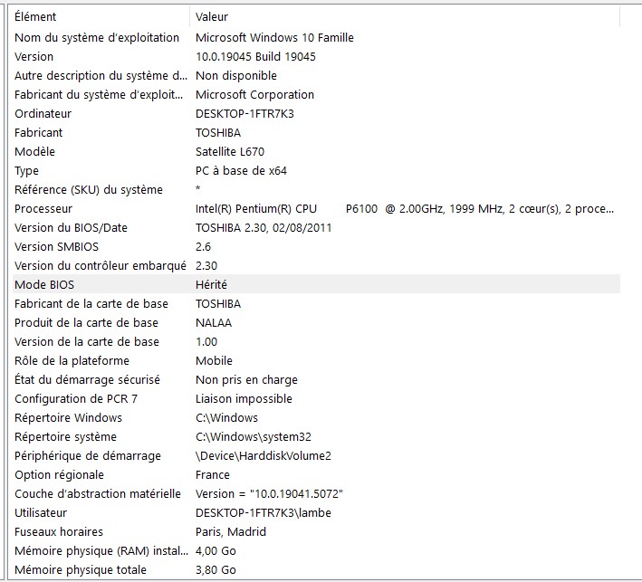

 Lorsque j'ouvre le pc il n'y a pas de choix, démarrer en Windows ou en Zorin, il démarre automatiquement en Windows. Et je commence à comprendre que c'est parce que le Bios n'est pas EFI. Cependant, je ne sais pas si le Toshiba  Satellite L670/675 D est compatible avec la conversion MBR en GPT, parce que le Bios est hérité et il est très basique.

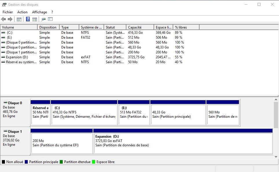

Vous trouverez en images : le gestionnaire des disques, les caractéristiques du système avec le bios et les images du bios.

en regardant cette capture
bios = hérité, donc pas UEFI donc pas GPT mais bien MBR

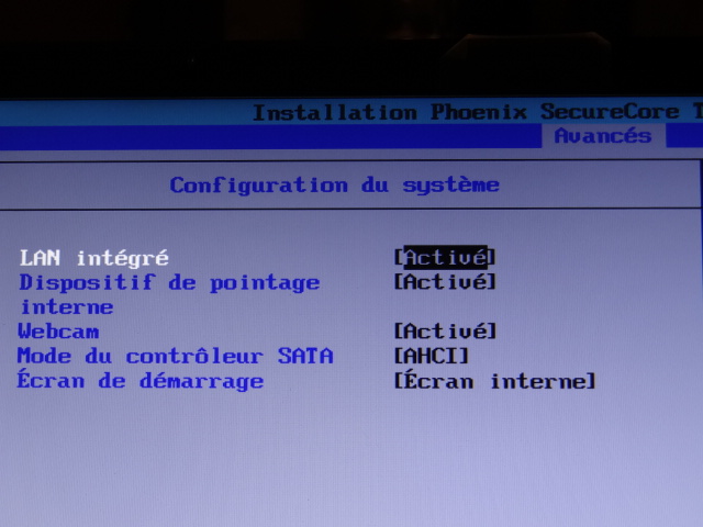

vous avez selectionner securité.
elle est oculeur grise au lieu de bleu.
en 4 eme photo ici
avancé est en bleu et démarrer ou démarrage est en gris. la 4 eme photo est donc pas avancée.
il y a 36 minutes, Faline a dit :
Aïe oui c'est cette image
mettez une fois en surbrillance configuration du systeme, cliquer dessus.
faite une capture

ce pc ne peut pas bosser en Uefi car il n'as pas les options pour cela.
De quand date ce pc ?
je présume vers les 2010...

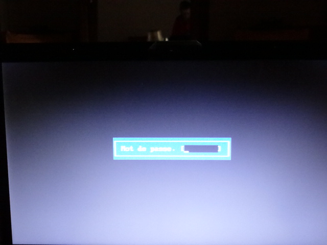

ce que vous pourriez faire c'est de mettre un mot de passe superviseur ici
mot de passe du superviseur
mettez un facile cela ne risque rien tant que vous le donné pas. Ce mot de passe donne des fois des options supplémentaire tel que uefi etc..
Cela ne modifiera en rien le pc comme il est pour le moment il fonctionnera toujours comme maintenant... C'est juste ouvrir des options supplémentaire dans ce bios. Pour peut qu'il y ai des options caché.
Si non, il faudra convertir les disques dur en MBR et non en GPT
Ah oui je ne sais plus de quand il date, en effet longtemps.
Donc, par exemple je créer un mot de passe et je réouvre le bios pour voir ?

Cela n'a rien changé, j'ai regardé partout.

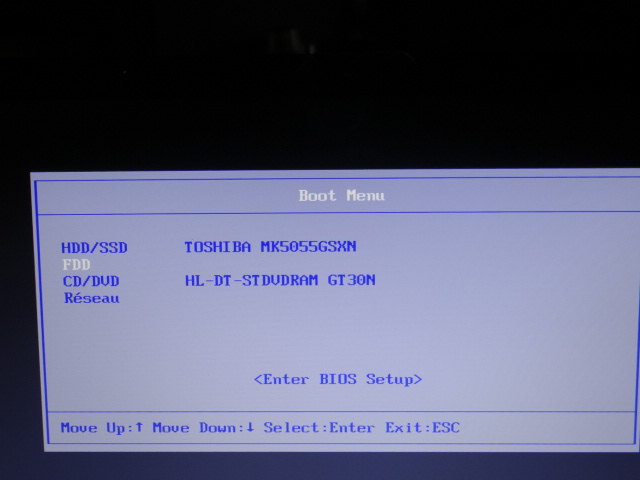

Par contre j'aimerais savoir ce que veut dire FDD  et à quoi ça sert ?
il y a une heure, Faline a dit :
hello,
FDD est un lecteur de disquette donc démarrer a partir d'une disquette... Floppy disk - Wikipedia
