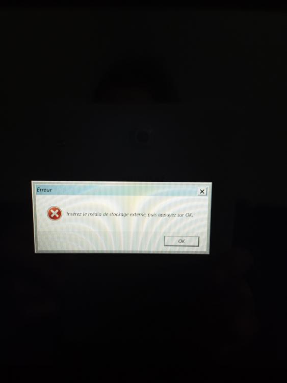

calisto06 Posté(e) le 20 octobre 2017 Posté(e) le 20 octobre 2017 (modifié) A priori ce serait un bios légacy (UEFI c'est pas comme ça) Si vous n'y naviguer qu'avec les flèches du clavier c'est ça. Bon qu'est ce que vous avez fait exactement avant d'avoir le message d'erreur ? Pouvez vous refaire (sur un autre PC) une clé bootable W8.1 et trouver le bootmenu du PC https://craftedflash.com/info/how-boot-computer-from-usb-flash-drive c'est surement une touche et elle permet de démarrer un périphérique sans passer par le bios . Il n'y a pas de raison pour qu'on arrive pas à démarrer sur une clé . Quand vous aurez démarré de la clé on pourra voir les différentes options de réparation de W8.1. Pour l'iso de W8.1 https://www.microsoft.com/fr-fr/software-download/windows8/ et pour créer la clé rufus https://rufus.akeo.ie/ avec ces réglages pour un bios normal .Ou alors l'outil propose de faire la clé directement . Attention de bien choisir la clé USB (elle sera formaté) . Si vous n'avez pas accès à un autre PC il faudra en trouver un autre qui fonctionne pour faire la clé. Modifié le 20 octobre 2017 par calisto06
Lore Posté(e) le 20 octobre 2017 Posté(e) le 20 octobre 2017 (modifié) Je faisais une mise à jour sur mon Asus h100taf et le disque commençait à être saturé donc l'ordinateur m'a demandé de brancher un disque externe. Ce que j'ai fait. Au redémarrage l'ordinateur demande d'insérer le disque externe mais il ne le reconnaît pas. Je viens de faire la clé usb Windows 8.1 Je vais essayer de demarrer l'ordinateur cette fois.... Modifié le 20 octobre 2017 par Lore
calisto06 Posté(e) le 20 octobre 2017 Posté(e) le 20 octobre 2017 Non mais là tu n'as pas démarré sur la clé comme je t'ai demandé avec le bootmenu ? Si tu ne fais pas les manipulations demandées on va pas pouvoir s'en sortir : rappelle toi qu'on a pas le PC sous la main pour te dépanner .
Lore Posté(e) le 20 octobre 2017 Posté(e) le 20 octobre 2017 J'ai essayé plusieurs touchés F2 etc Mais ça ne marche pas
calisto06 Posté(e) le 20 octobre 2017 Posté(e) le 20 octobre 2017 Essaye la touche esc au démarrage pour le bootmenu . Il faut tapoter la touche , insère la clé avant.
calisto06 Posté(e) le 20 octobre 2017 Posté(e) le 20 octobre 2017 Regarde si ça marche avec le port USB 2 .Coté droit
calisto06 Posté(e) le 20 octobre 2017 Posté(e) le 20 octobre 2017 (modifié) J'ai trouvé le manuel de ta tablette pc http://fc.darty.com/notices/DOCUMENTATION/2014/42/4050363_NOTCOMP.pdf en fin je pense que c'est ça. Tu as la touche F9 qui t'amène aux options avancées , vois ce que ça donne . Sinon regarde suivant ce lienhttps://www.asus.com/fr/support/FAQ/1008277/ si ton PC est UEFI ou non car pour moi ce n'est pas evident vu que je n'ai pas pu aller sur les onglets de ton bios (il faut que tu le fasse car suivant si c'est ou non UEFI on refera la clé avec Rufus : tu as vu ce n'est pas compliqué et je te donnerai les réglages) Modifié le 20 octobre 2017 par calisto06 1
Lore Posté(e) le 21 octobre 2017 Posté(e) le 21 octobre 2017 Les touches tel que F9 et autre ne fonctionne pas...
Le PoissonClown Posté(e) le 21 octobre 2017 Posté(e) le 21 octobre 2017 il y a une heure, Lore a dit : Les touches tel que F9 et autre ne fonctionne pas... Salut ! Il faut tapoter dessus avec insistance dès le (re)démarrage. Le manuel ne propose pas d'autre touche que F9 (cf. page 77). C'est bien le modèle Asus Transformer Book H100TAF ?
