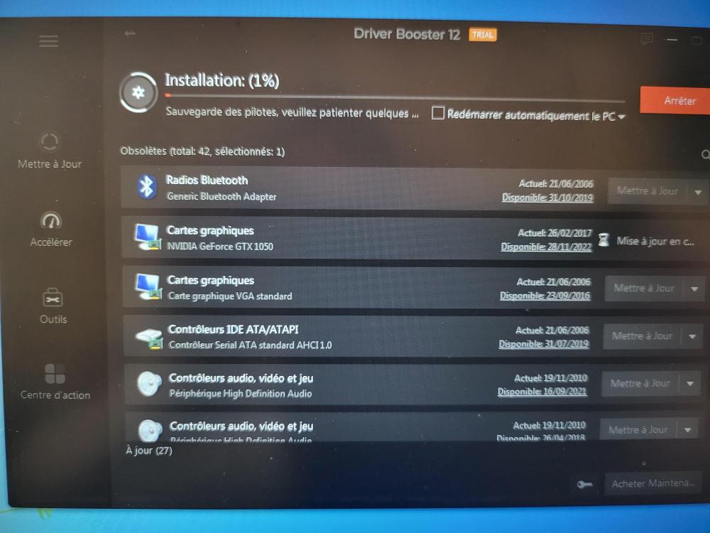

Mickaël Dos Santos Farias Posté(e) le 7 novembre 2024 Auteur Posté(e) le 7 novembre 2024 (modifié) Il y a 11 heures, Delta a dit : hello, tentez une fois avec ceci https://www.iobit.com/fr/driver-booster.php pendant l'(installation du logiciel, n'oubliez pas de décocher les choses inutile qu'il vous proposera ensuite lancer un scann et dite nous ce que vous recevez Salut. Merci pour ta réponse qui m'a fait avancer ! J'ai lancé le scan et la GTX 1050 est bien reconnue. Je me suis permis de cliquer sur mettre a jour. La mise a jour a réussi et je vois désormais la GTX 1050 dans mon gestionnaire de périphérique (sans symbole /!\). Toutefois la carte VGA reste la carte principale et la GTX est inexploitable : -Le panneau de configuration Nvidia qui est apparu ne s'ouvre pas (pas de message d'erreur, je clique, et rien ne se passe) -Dans les paramètres de résolution, seul la carte VGA est disponible. -Desinstaller la carte VGA est inutile car elle se réinstalle automatiquement au redémarrage. -Désactiver la carte VGA ne change rien, cela ne donne pas la priorité à la GTX. Modifié le 7 novembre 2024 par Mickaël Dos Santos Farias
Delta Posté(e) le 7 novembre 2024 Posté(e) le 7 novembre 2024 (modifié) Il y a 12 heures, Mickaël Dos Santos Farias a dit : EDIT] Ca peut toujours servir, voici la config PC : Intel i5-7300HQ le fait qu'il vois une VGA standard, c'est a cause de votre CPU votre CPU a une carte graphique integré https://www.intel.fr/content/www/fr/fr/products/sku/97456/intel-core-i57300hq-processor-6m-cache-up-to-3-50-ghz/specifications.html la voici : pour une raison encore ignorée, votre pc ne veux pas semble t'il switcher vers votre grosse GTX 1050. Modifié le 7 novembre 2024 par Delta
