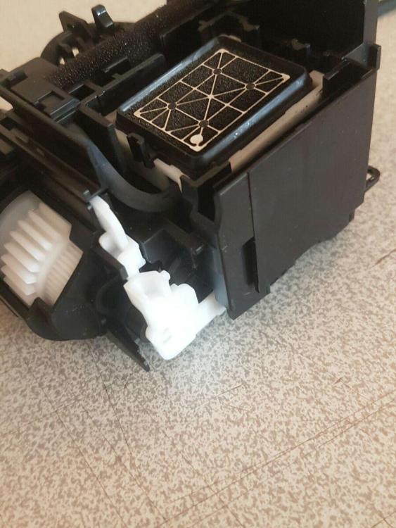

BERY Posté(e) le 8 novembre Auteur Share Posté(e) le 8 novembre Bonjour Delta J ai réussi à demonter le tampon encreur je vous envoi une photo pour que vous me confirmez que c est bien cela . Que dois-je faire ensuite? Merci par avance. Bery Citer Lien vers le commentaire
Delta Posté(e) le 8 novembre Share Posté(e) le 8 novembre il y a une heure, BERY a dit : une photo pour que vous me confirmez que c est bien cela . Que dois-je faire ensuite? Hello, au vu de la photo oui cela ressemble bien a un tampon. Il faudrait voir si vous savez le retirer de sont logement en plastique en faisant attention de pas l'arracher. voir si vous ne savez pas le nettoyez, voir déjà si il parait pas imbibé si il est imbibé essayer de l'essorer ou épongé le liquide. Cet objet, c'est celui qui se trouve ou les cartouche viennent se parquer quand elle est a l’arrêt Citer Lien vers le commentaire
