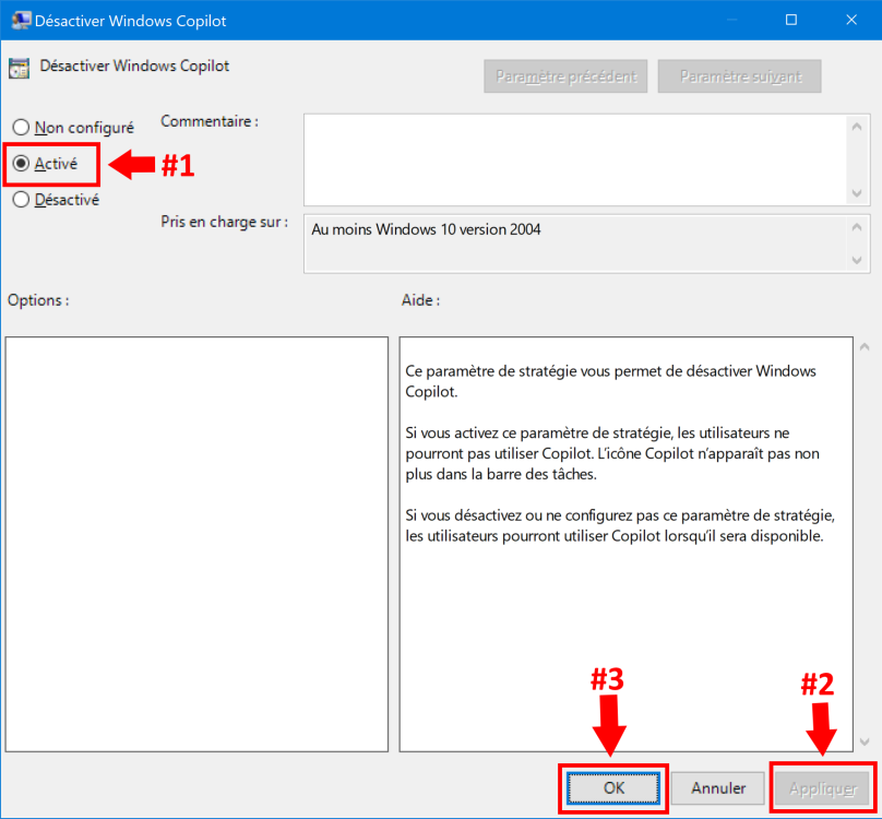

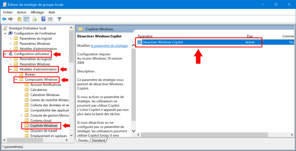

Dans gpedit, active la ligne que tu montres dans ta capture d'écran, et va trouver celle qui sont ci-dessous :
Et tu actives en cochant la case appropriée.

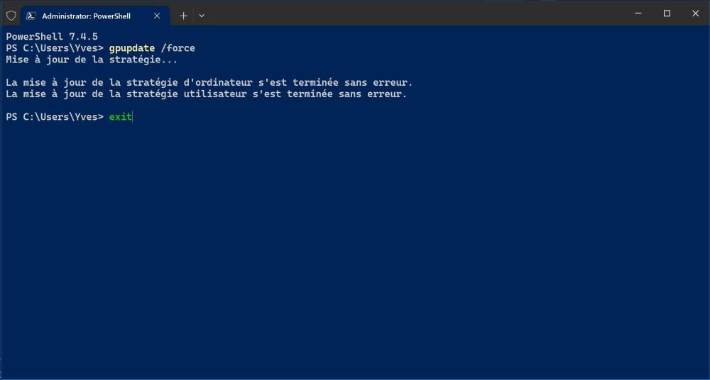

Après avoir refermé gpedit, tu lances ton Terminal Windows, et tu tapes :
gpupdate /force
Voilà !

pour windowscopilot, il ne s'affiche même plus ( dans la liste des composants windows ) dans l'édition des registres de groupe
j'avais du, en début de mois, désactiver windows recall et windows copilot, par le registre puis par le registre de groupe. Cela n'a pas été facile ni rapide, mais je pense que c'est donc suffisant ?
