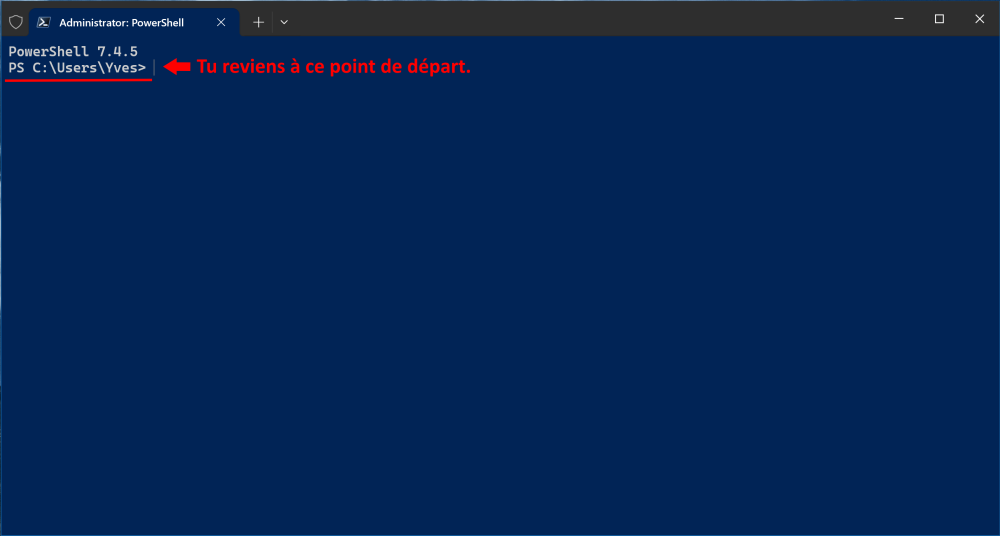

pour windows copilot , aprés avoir entré la commande et pressé Enter ... il ne s'est rien passé ... sur la page de commande du terminal  . C'est normal ?

Salut @onessaie,
Pour Copilot, une fois l'opération terminée, ton Terminal Windows (Admin) se repositionne pour y entrer une nouvelle commande ( PS C:\Users\Ton Nom>).
Donc tu aurais ta ligne de commande : PS C:\Users\Ton Nom> Get-AppxPackage -AllUsers | Where-Object {$_.Name -Like '*Microsoft.Copilot*'} | Remove-AppxPackage -AllUsers -ErrorAction Continue, et en dessous de nouveau : PS C:\Users\Ton Nom> |, et normalement tu tapes “Exit”.
Pour en être bien sûr, ouvre ton menu Démarrer==> Toutes les applications, et va voir si Copilot y est toujours. Il ne devrait pas y être présent.

sur windows copilot, c'est bon  : je n'avais pas fait exit à la fin de la commande
il n'apparait plus dans la liste des applications ; et même une recherche dans cette liste ne donne aucun résultat :smile:
