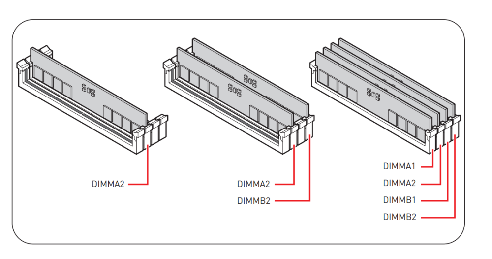

Delta Posté(e) le 21 août 2024 Posté(e) le 21 août 2024 Il y a 5 heures, MOONKHE a dit : Il s'agit de MSi - MPG B650 EDGE Wifi (carte mere) hello, alors ici
Delta Posté(e) le 21 août 2024 Posté(e) le 21 août 2024 pour en tester qu'une seul a la fois, vous devez la mettre en DimmA2 les DimmA1 et DimmB1 c'est dans le car ou vous en auriez 4 si non elle ne seront pas occuper. tester donc vos deux ram, mais une seul a la fois en la plaçant en DimmA2 1
