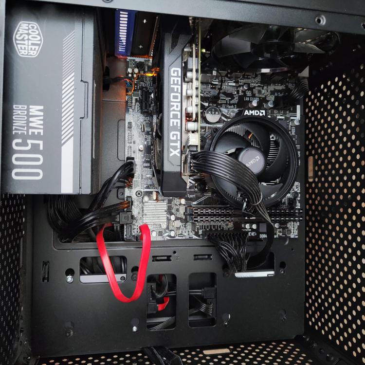

En fait, ce matin, je suis allé chez LDLC afin qu'ils me montent le Ventirad.
Là-bas, tout marchait bien... Avant de remonter le PC, j'ai vu qu'ils ont rebranché un câble auquel je n'avait pas touché.
Je suis arrivé à la maison, et l'ordi ne s'allumait plus.
J'ai donc débranché le câble (il me semble que c'était le câble rouge de la photo) et là le PC a redémarré... Sauf qu'il a redémarré sur mon PC de 2021 ! J'ai plusieurs Disque durs dans ma machine et j'ai l'impression qu'il a redémarré sur l'ancien... Je ne suis pas vernis !

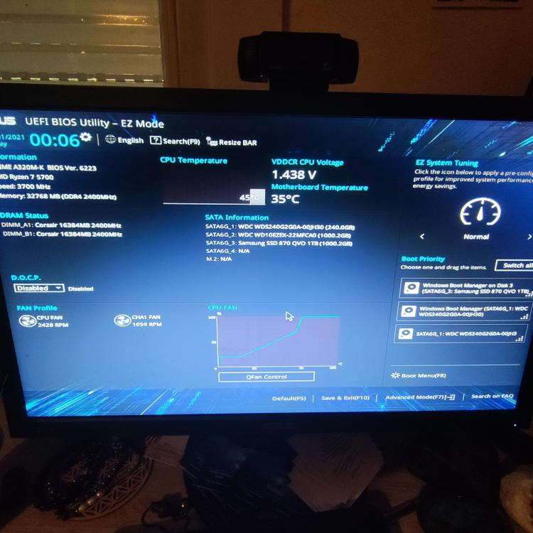

Salut Delta,IMG_20240807_075537.thumb.jpg.d09c4838d75a12a516154f6099c62673.jpg
Une chose est certaine, depuis l'installation du BIOS, le matin, lorsque j'allume mon PC, j'ai cela au démarrage: "American Megatrends" => je dois appuyer sur F1 pour démarrer et me rendre sur Windows 10 (image n°2). Comme vous pouvez vous en apercevoir, l'heure et la date sont encore en rapport avec hier alors que nous sommes le 07/08 et qu'il est précisément 08h05...
Auriez-vous une solution afin que mon PC démarre comme avant l'installation de ce nouveau BIOS ?
Merci encore pour votre aide :)

Il y a 4 heures, Yohan06 a dit :
hello,
c'est souvent un problème de pile bios quand l'heure ce désynchronise avec la realité.Erreur de BIOS : changer la pile de la carte mère
Des fois, plus rare, il suffit juste de remettre l'heure et la date correctement dans le bios.
Lien vers le commentaire

Ok, donc ça peut expliquer ces démarrages un peu étranges qui m'amène directement dans le BIOS lorsque j'allume le PC ?
Je commence à regretter d'avoir changé ce CPU. Avant tout marchait convenablement... :(
il y a 7 minutes, Yohan06 a dit :
Si votre pile montre des signes de faiblesse, avec un ancien CPU ou un nouveau vous aurez tôt ou tard des problèmes ... C'est pas lié au matos mais une pile donc une pièce d'usure.
essayer une fois de remettre l'heure correctement dans le bios.
