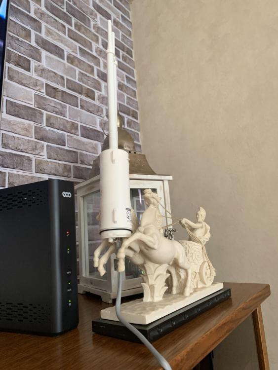

lynyrd Posté(e) le 8 juillet 2024 Posté(e) le 8 juillet 2024 (modifié) Bonjour, J'ai une sonnette connectée qui est sur WIFI du modem, la portée du wifi n'arrive pas là ou la sonnette est placée, de ce fait j'ai acheté un répéteur. Il est branché directement sur le modem par un câble en mode "Répéteur WIFI" Voici le mode d'emploi du répéteur. Répéteur WIFI.pdf 1. Le répéteur ne se trouve pas dans la liste, désigné par Wireless-AC (2,4 G SSID) ou par Wireless-N (5G/AC SSID). Je l'ai branché directement sur le PC, j'ai bien Ethernet sans accès et sur le 192.168.10.1, l'application avec les divers réglages, s'ouvrent, je me connecte, il se coupe 15 secondes plus tard ! Si quelqu’un pouvait m'aider pour le configurer, d'avance merci. Modifié le 8 juillet 2024 par lynyrd

lynyrd Posté(e) le 14 juillet 2024 Auteur Posté(e) le 14 juillet 2024 il y a 10 minutes, Delta a dit : Donc mettre le repeater a 6M donc plus ou moins au milieu 6M avec un bon repeater sa devrais passer. Malheureusement, la sonnette se trouve ici
Solution Delta Posté(e) le 14 juillet 2024 Solution Posté(e) le 14 juillet 2024 il y a 25 minutes, lynyrd a dit : Sur une vidéo, il l'installe avec son GSM. sur sont gsm on vois qu'il tape a fond le signal !! Normal il est a coté de l'antenne le matériel que vous avez est il défectueux ! quand vous faite comme lui, donc mettre le câble rj 45 dans le petit boitier carré et l'autre bout de l'rj45 dans l'appareil wifi, et que vous mettez sous tension électrique votre antenne et votre gsm a coté, le signal est faible inexistant ou alors fort? car si le signal est faible ou inexistant, l'appareil pour moi ne fonctionne pas correctement. Si on se fie au tuto vidéos de la personne
lynyrd Posté(e) le 14 juillet 2024 Auteur Posté(e) le 14 juillet 2024 (modifié) il y a 23 minutes, Delta a dit : quand vous faite comme lui, donc mettre le câble rj 45 dans le petit boitier carré et l'autre bout de l'rj45 dans l'appareil wifi, et que vous mettez sous tension électrique votre antenne et votre gsm a coté, le signal est faible inexistant ou alors fort? Branché à coté du modem et du répéteur, je n’ai aucun signal, ni sur mon GSM ni mon pc qui se trouve à 3 mètres. S’il est branché sur le modem et le répéteur mis sur mon pc, le pc trouve le répéteur avec un signal très très faible, le GSM lui ne trouve rien et quand je tape l’adresse web, il n'y a rien. Modifié le 14 juillet 2024 par lynyrd

lynyrd Posté(e) le 15 juillet 2024 Auteur Posté(e) le 15 juillet 2024 J'ai beau essayer toutes les possibilités, rien ne fonctionne, il doit surement être défectueux. Je vais le reporter et en prendre un autre ! Merci de votre aide ! 1
Delta Posté(e) le 15 juillet 2024 Posté(e) le 15 juillet 2024 il y a 2 minutes, lynyrd a dit : J'ai beau essayer toutes les possibilités, rien ne fonctionne, il doit surement être défectueux. Je vais le reporter et en prendre un autre ! Merci de votre aide ! hello, lynyrd, je pense aussi car juste a coté en mode répéteur il devrais se manifester et se signalé comme étant présent. une fois le nouveau en main, hésite pas a re passer pour regarder ensemble ce qui change ou pas
lynyrd Posté(e) le 15 juillet 2024 Auteur Posté(e) le 15 juillet 2024 Ok, je reviens vers vous dés que je l'ai. 1
lynyrd Posté(e) le 22 juillet 2024 Auteur Posté(e) le 22 juillet 2024 Bonjour, J'ai échangé le répéteur, le nouveau est fonctionnel, je n'ai eu aucun problème pour le connecter, il y avait bien un problème avec le premier. Merci pour votre aide. 1
