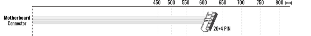

Si vous avez un mutli mètre,
vous avez des câbles tel que ceci :
sur le premier screen, pin 1 et 2 vous devriez trouver 12V
maintenant peut etre que vous devrez shunter l'alim en faisant un pont entre deux câbles sur la grosse broche 20-4
