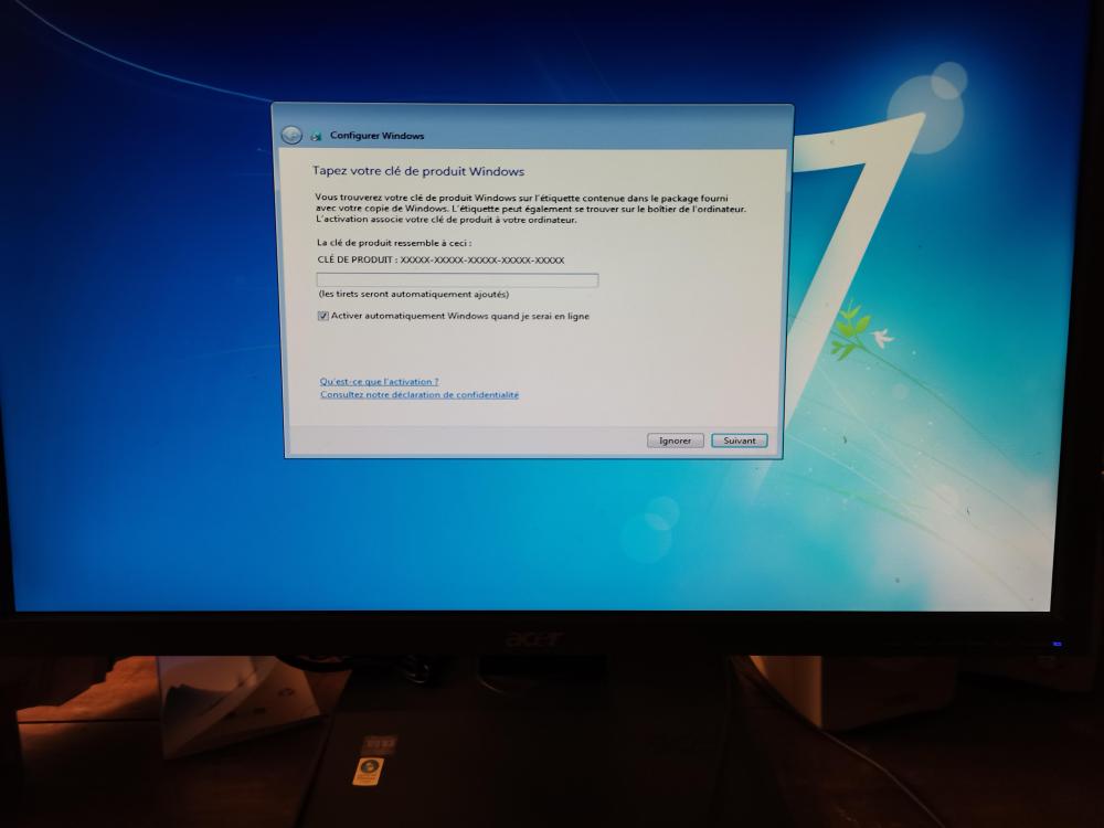

OOPTIMUM Posté(e) le 5 janvier 2024 Posté(e) le 5 janvier 2024 Bonjour Non malheureusement je n'ai plus de clavier avec ce types de connecteurs j'ai fait du vide récemment !!! c'est toujours comme cela... mais j'ai la souris qui est connecté sur le port vert qui elle non plus n'est pas reconnu ? Mystère je ne sais plus trop quoi faire en plus je ne peux pas prendre la main même avec le DVD d'installation win7 il veut que je rentre la clé produit ce que je ne peux pas faire sans clavier..

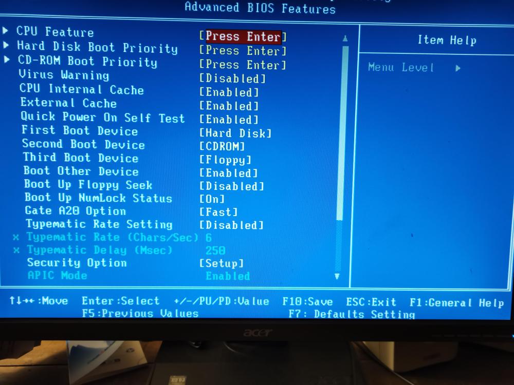

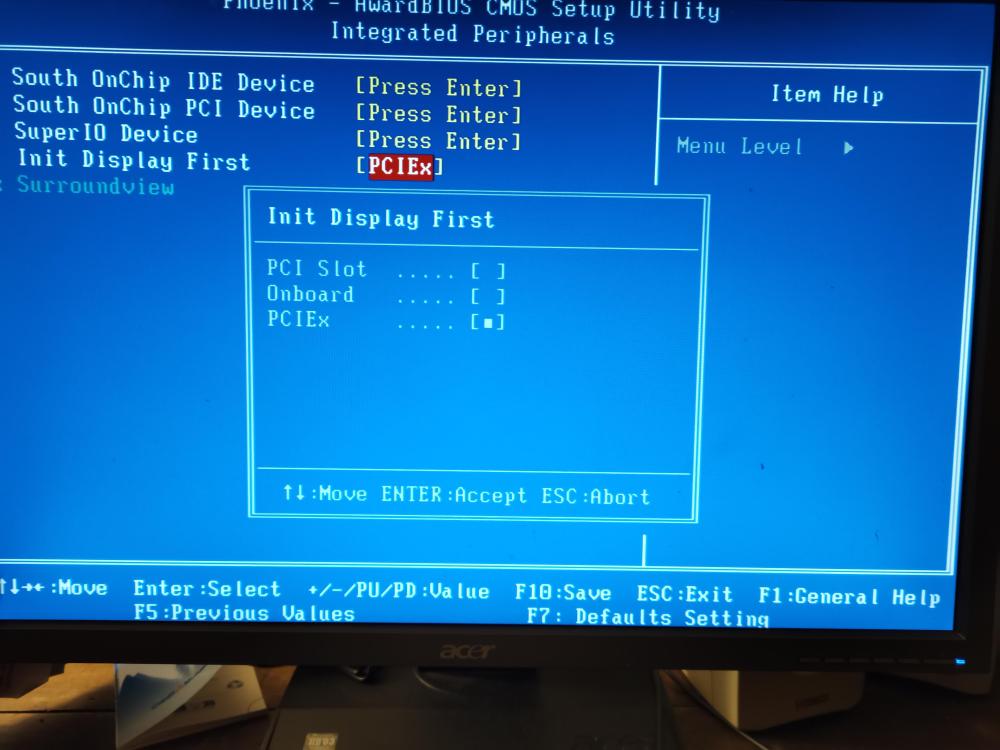

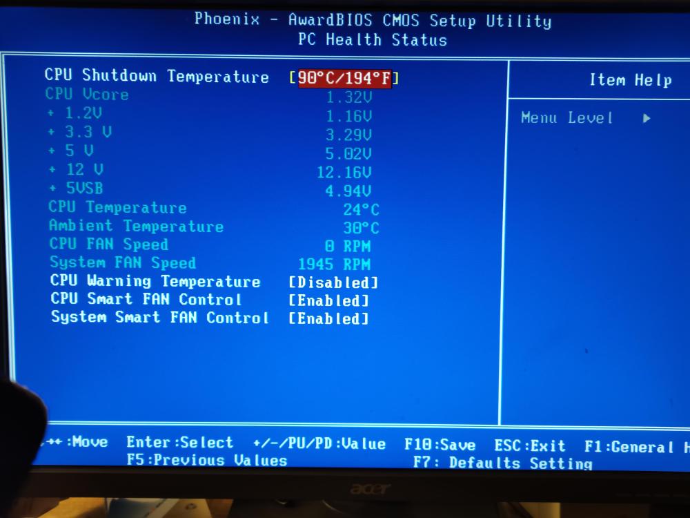

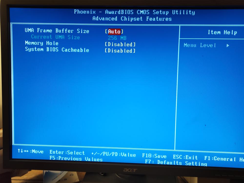

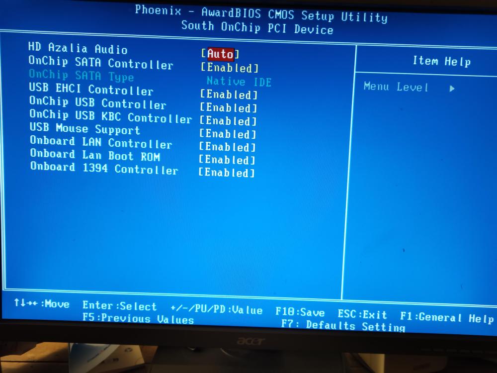

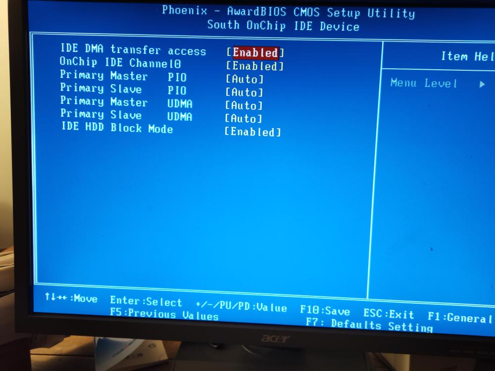

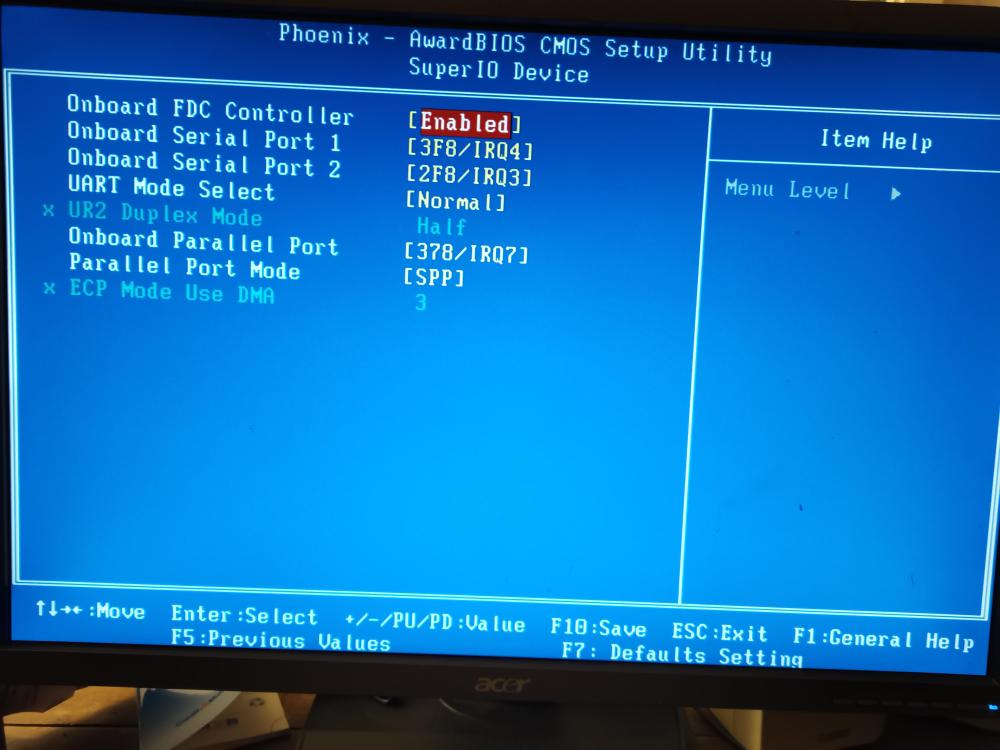

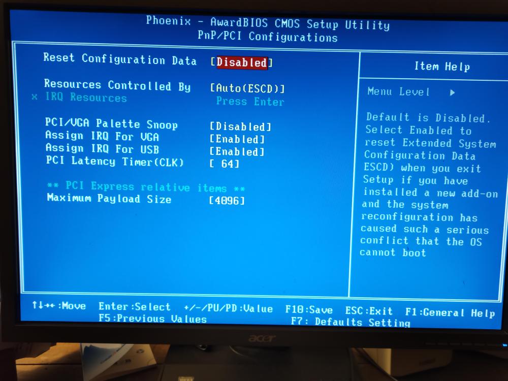

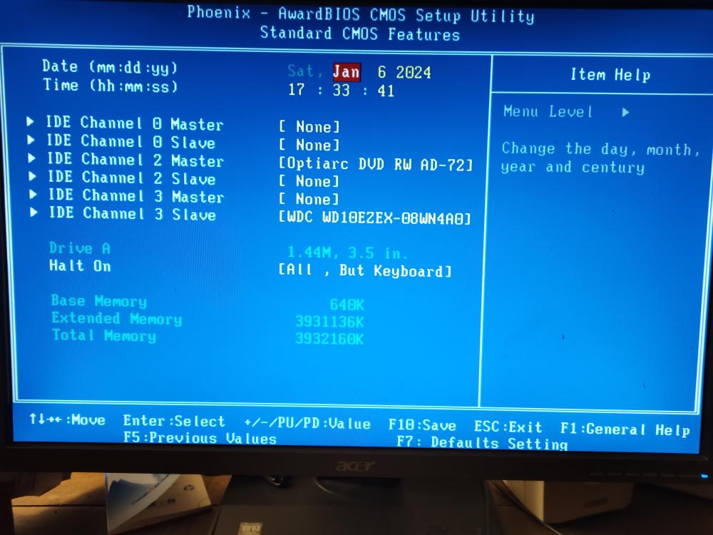

Delta Posté(e) le 6 janvier 2024 Posté(e) le 6 janvier 2024 Il y a 4 heures, OOPTIMUM a dit : J'ai mis un clavier PS /2 ça ne change rien toujours pas de possibilte d'entrer la clé, y a t-il une manip spéciale dans le bios pour faire reconnaître le clavier sur ce port ? Merci Hello, C'est pas normal ... Le PS/2 doit être reconnu automatiquement.. Pour le bios il faut regardé et voir les options qu'il y a dedans pour cela il nous faut des capture image. Ce pc fonctionnait bien avant de vouloir changer de système d'exploitation

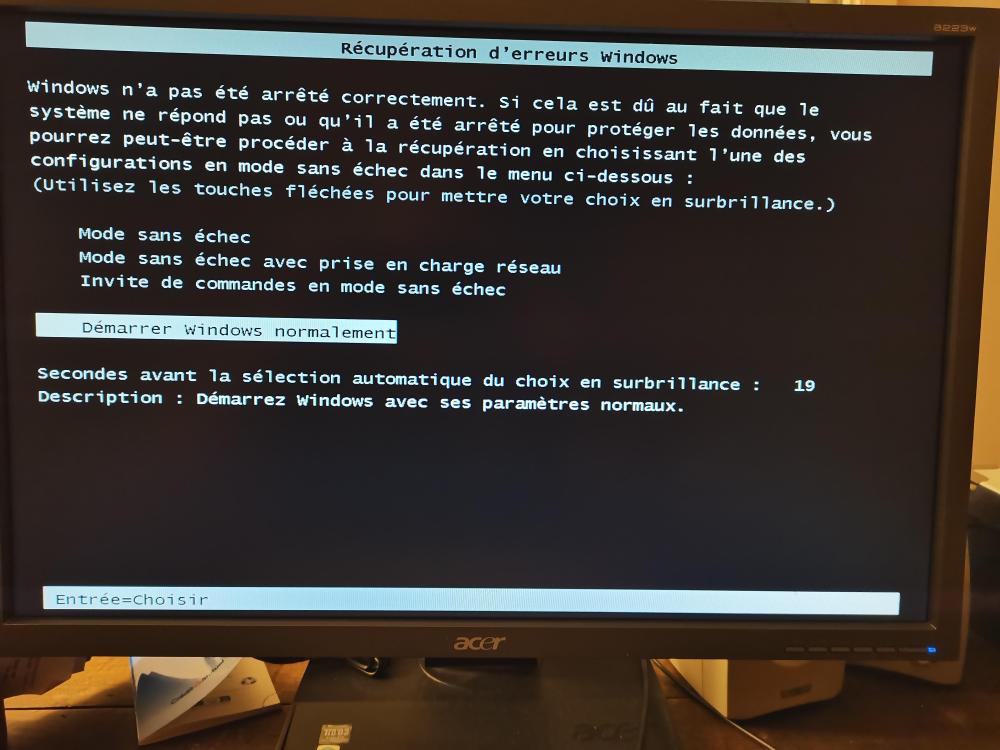

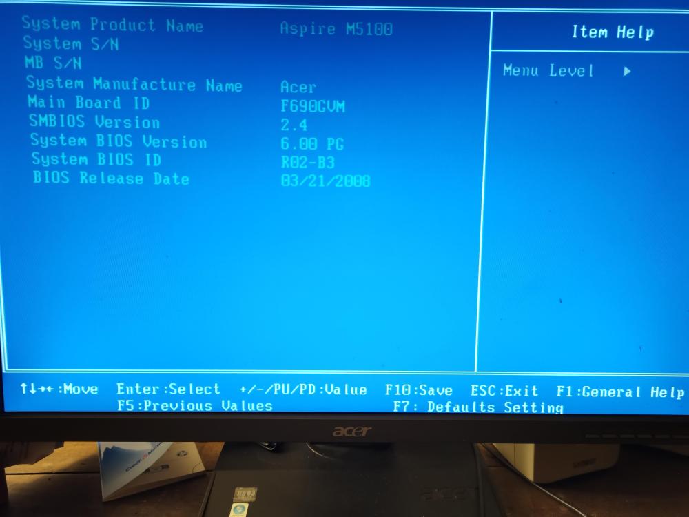

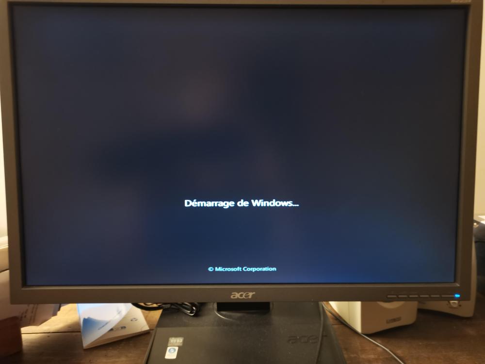

OOPTIMUM Posté(e) le 6 janvier 2024 Posté(e) le 6 janvier 2024 Oui il fonctionnait parfaitement avant la mise à niveau, je te fais des captures d'ecrans à partir de mon portable du bios et je t'envoie tout cela. Comme je te l'avais dit précédemment ni la souris ni le clavier ne fonctionnent en PS/2...
OOPTIMUM Posté(e) le 6 janvier 2024 Posté(e) le 6 janvier 2024 Ci-joint capture écran bios et plantage en fin de procédure de démarrage du systeme d'exploitation win 7

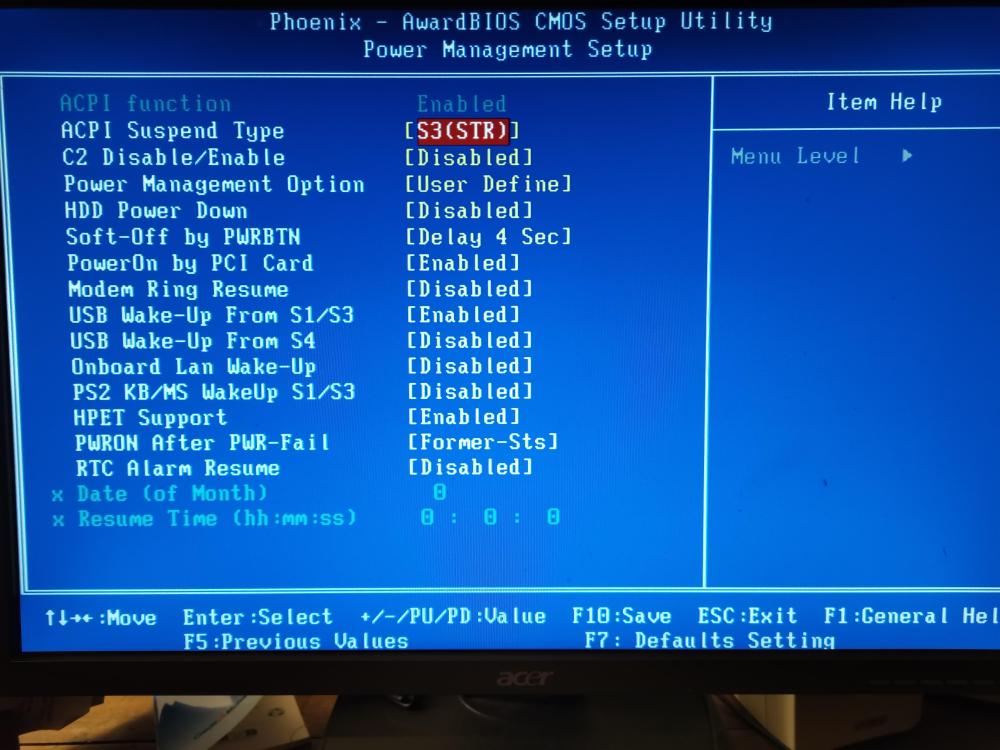

OOPTIMUM Posté(e) le 6 janvier 2024 Posté(e) le 6 janvier 2024 Dans le bios j'ai que je pouvais activer PS2 KB/MS WakeUp S1/S3 ce que j'ai fait mais cela ne change rien... 1
Delta Posté(e) le 6 janvier 2024 Posté(e) le 6 janvier 2024 Il y a 5 heures, OOPTIMUM a dit : Dans le bios j'ai que je pouvais activer PS2 KB/MS WakeUp S1/S3 ce que j'ai fait mais cela ne change rien... c'est pour laisser les veilles active ou pas, laisser le matos alimenter etc ... je ne vois rien a première vue qui permettent d'activer ou pas au démarrage les USB. Il vas peut etre falloir comme l'as dis @Le PoissonClown integré les drivers dans une ISO (image) de W7 a l'aide de nlite ou NTlite je l'ai déjà fait pour XP lui ne contenait pas certains drivers récent et j'ai donc dû les intégrer dans l'image iso. L'ouvrir, intégrer les drivers et ensuite refermer l'iso et go installation
