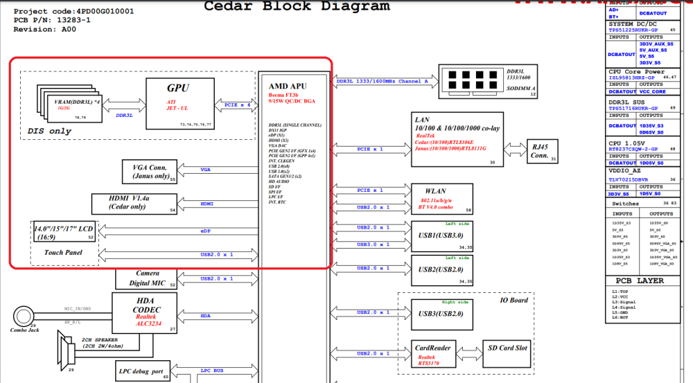

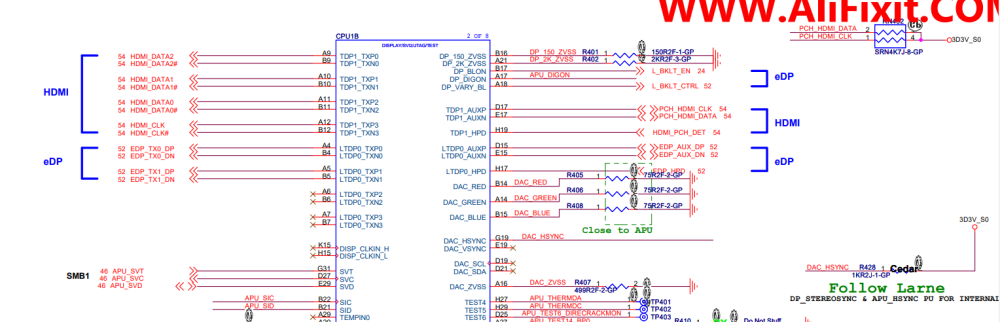

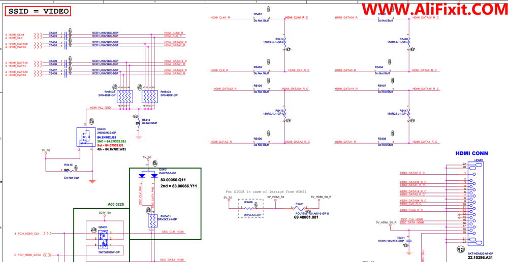

Ici un diagramme... C'est un DELL mais je dis pas que c'est votre schema mais il faudrait retrouver les schema diagram de votre pc et y voir ceci et encore plus de detail une fois les blocs trouver
Ah ouiii... quand même !!! ;o))
Bonjour Delta et merci pour ces shémas qui m'éclairent sur le principe général.
Si je comprend bien le "Cedar Block Diagram" : le CPU envoie les données nécessaires à l'affichage au GPU qui les traitent puis les envoie aux périphériques d'affichage présents : eDP (l'écran intégré ??), HDMI ou VGA (Display Port dans mon cas).
Il est donc raisonable d'envisager que le "canal" eDP soit défectueux et que les canaux HDMI ou Display port fonctionnent normalement
Dés lors, changer l'écran ne résoudrait pas le problème.
Comme je ne me vois pas me lancer à la chasse au défaut sur la CM du portable (pas compétent), tester l'écran hors de l'ordinateur permettrait de statuer définitivement sur son cas et cerner le diagnostic final.
