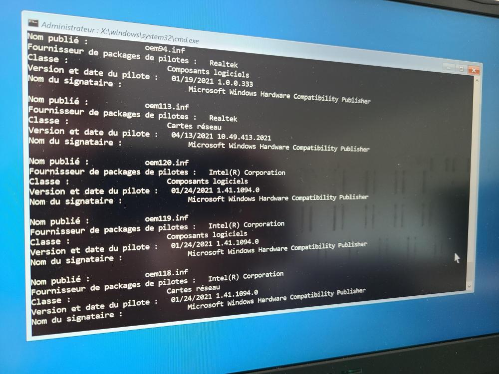

Parruz Posté(e) le 22 septembre 2023 Posté(e) le 22 septembre 2023 Bonjour à tous ! Je me permets de vous exposer mon problème qui est très similaire à un autre que j'ai pu voir sur votre forum : Pour ma part il s'agit du jeu Fire department 3 fonctionnant lui aussi avec la protection starforce, après l’installation du jeu, il me demande d’installer les pilotes de starforce et de redémarrer le pc. Bien mal m'en a pris ! Car la suite est la même que pour Elbourgio, même après plusieurs tentatives du pc de réparer ou de démarrer même en mode sans échec, rien n'y fait. D’où mon post sur votre forum, ayant accès à l'invite de commande, est-il possible de m'expliquer quoi rentrer exactement dans cet outil pour pouvoir trouver ces fichus pilotes et les éradiquer au lance flamme (si c'est possible). Le problème étant que je suis débutant dans le domaine, du coup je ne saisi pas tout de la solution proposée par calisto06. Pour votre information un bout de ma config : Windows 10 / Ordi portable ASUS TUF gaming F15 / 1 SSD avec windows dessus + 1 SSD avec tous le reste / connaissances en informatique assez limitées mais de la bonne volonté Si besoin d'infos supplémentaires n'hésitez pas, je m'excuse par avance si cela fait un peu doublon mais c'est ma bouteille à la mer avant de sombrer dans les abîmes de la réinitialisation... Merci beaucoup à vous !
Delta Posté(e) le 22 septembre 2023 Posté(e) le 22 septembre 2023 il y a une heure, Parruz a dit : D’où mon post sur votre forum, ayant accès à l'invite de commande, est-il possible de m'expliquer quoi rentrer exactement dans cet outil pour pouvoir trouver ces fichus pilotes et les éradiquer au lance flamme (si c'est possible). Le problème étant que je suis débutant dans le domaine, du coup je ne saisi pas tout de la solution proposée par calisto06. hello, ce que @calisto06 a expliquer sur le sujet que vous cité, c'est comment retirer un driver en ligne de commande. Donc si vous avez accès au invité de commande, il vous faire : une recherche de ce driver starforce. c: cd windows\system32 pnputil.exe -e une liste vas déroulé et vous rechercher ce starforce faite déjà cette commande et donné nous le screen qui apparaitra 2

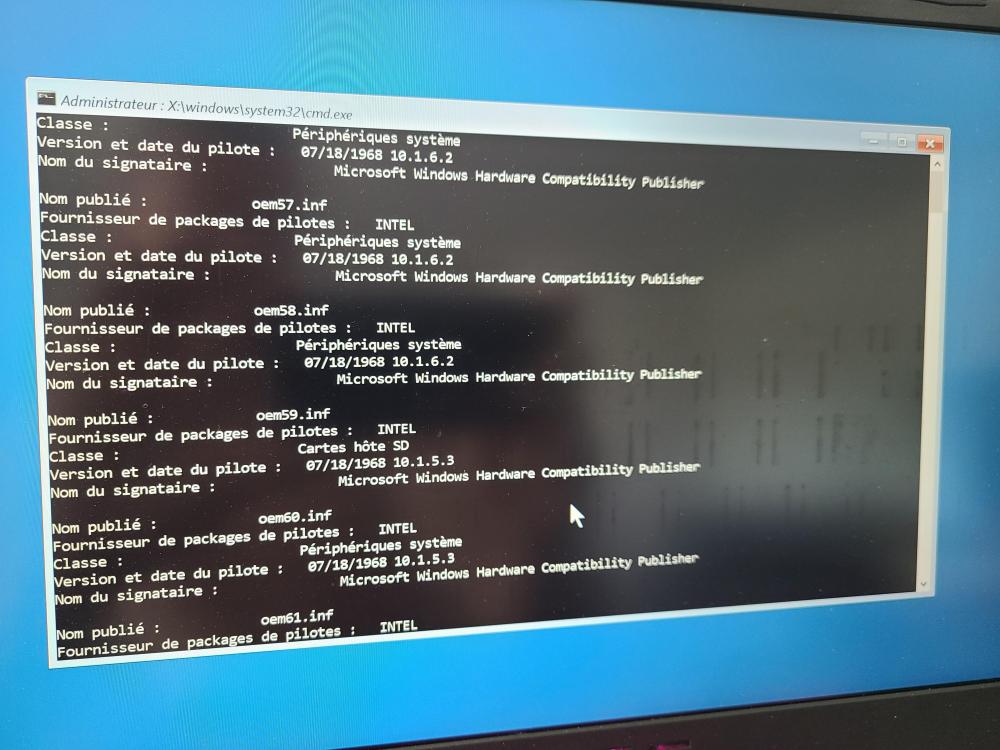

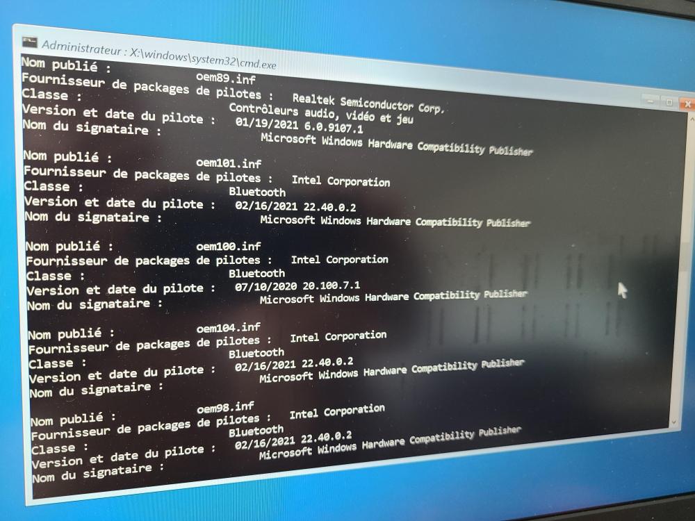

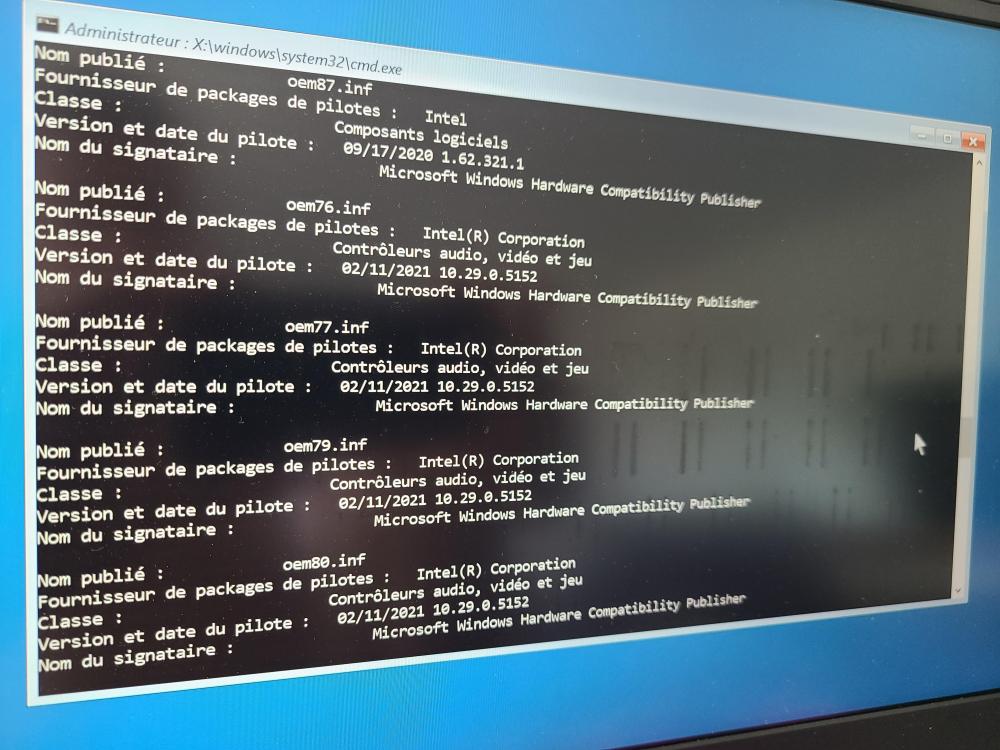

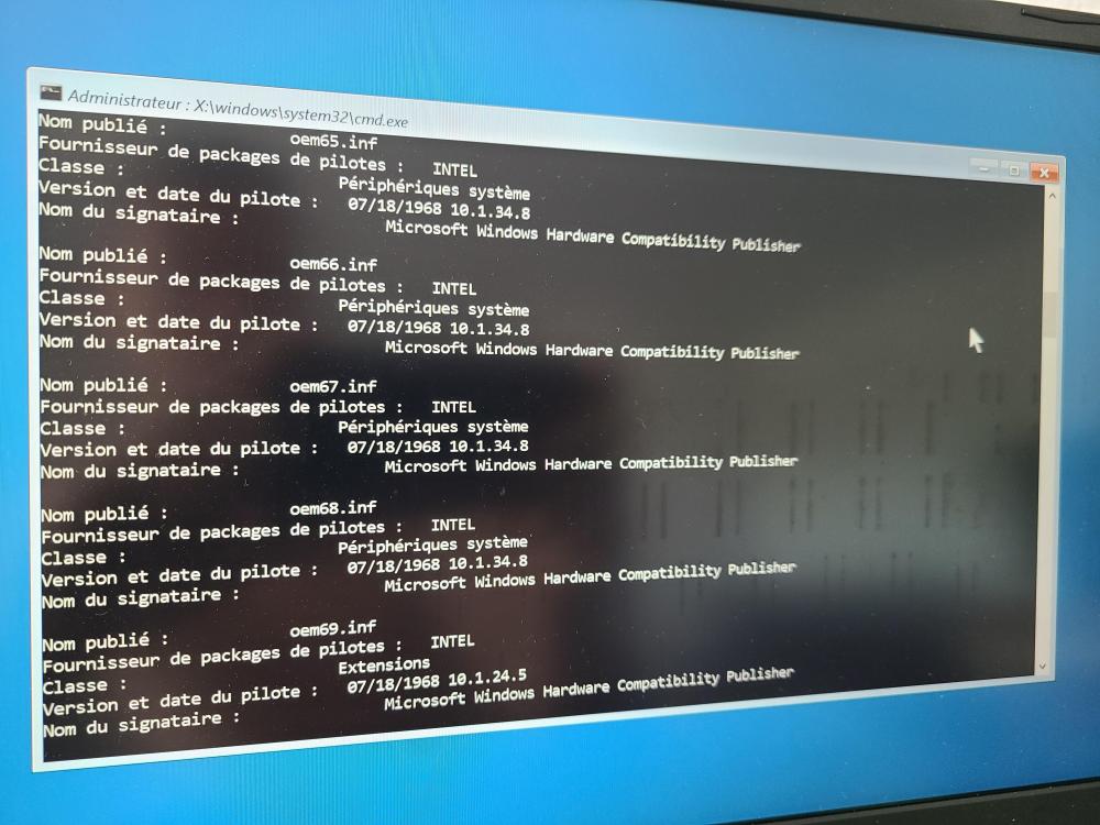

Parruz Posté(e) le 23 septembre 2023 Auteur Posté(e) le 23 septembre 2023 Bonjour Delta merci de la réponse rapide, j'ai tapé "c: cd windows\system32 pnputil.exe -e" dans l'invite de commande, en est ressorti une liste que voici (voir photos) cependant je n'ai pu mettre sur le post que 2 des 10 photos (si vous avez besoin de la liste complète je l'ai).
Delta Posté(e) le 23 septembre 2023 Posté(e) le 23 septembre 2023 hello, la je ne vois pas avec certitude votre Driver concerné ... De plus, je vois des date comme 1968 vous n'auriez pas un problème avec votre date en bas a droite ou on vois l'heure la date etc.

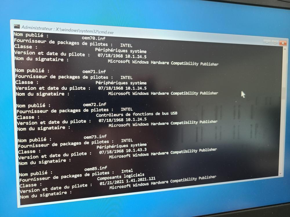

Parruz Posté(e) le 23 septembre 2023 Auteur Posté(e) le 23 septembre 2023 Oui ça m'a paru bizarre aussi, pour la date impossible de lancer mon ordi donc... ce que je sais c'est qu'il était parfaitement a jour, après dans les autres drivers ils datent tous de 2020/2021 (ex en photo)

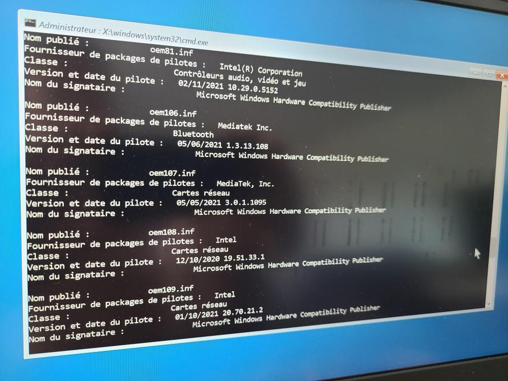

Delta Posté(e) le 23 septembre 2023 Posté(e) le 23 septembre 2023 le plus simple, donnez tous les screen car je ne vois pas ce qui nous intéresse ...

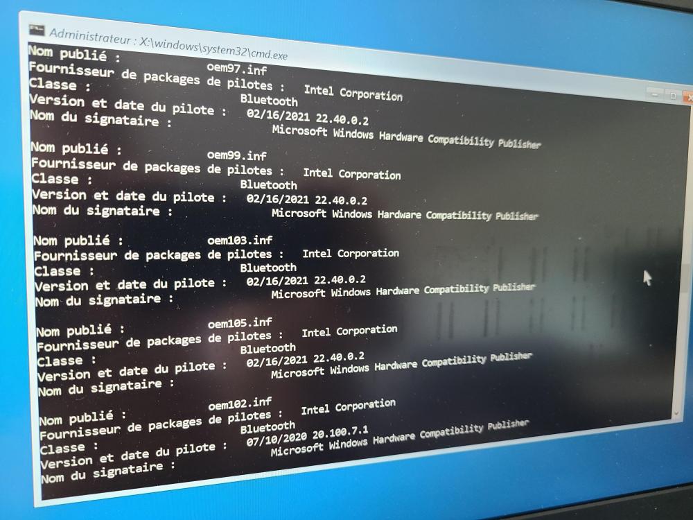

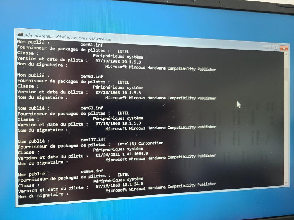

Parruz Posté(e) le 23 septembre 2023 Auteur Posté(e) le 23 septembre 2023 Et voila pour les derniers, je n'arrive pas a voir de starforce quelquepart, serait il possible que les pilotes soient ailleurs ? ou peut être qu'il ne s'agit pas de pilote mais d'une autre protection rentrant en conflit avec windows ? Après l'instalation du jeu, juste avant de redémarrer il y avait un mot du système de protection du CD m'indiquant qu'il devait accéder au système pour pouvoir fonctionner correctement et j'avais du choisir oui ou non. j'en ai déduis qu'il s'agissait de pilotes mais peut être est ce autre chose ?
Delta Posté(e) le 23 septembre 2023 Posté(e) le 23 septembre 2023 il y a une heure, Parruz a dit : Et voila pour les derniers, je n'arrive pas a voir de starforce quelquepart, serait il possible que les pilotes soient ailleurs ? ou peut être qu'il ne s'agit pas de pilote mais d'une autre protection rentrant en conflit avec windows ? Je ne vois rien de Starforce non plus.. En fait le pc ne démarre plus, vous n'accédez plus a Windows, a l'accueil Windows .. Ce que l'on peut essayer c'est booter via une clés usb avec windows dessus ou alors un linux, ce que l'on appelle un live. De là on aura accès a vos disque dur et on pourrait tenter de retirer ce drivers si on le localise.

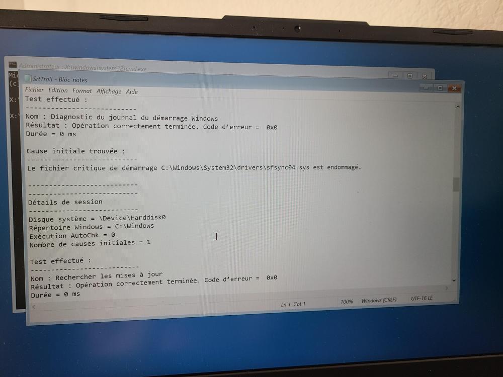

Parruz Posté(e) le 24 septembre 2023 Auteur Posté(e) le 24 septembre 2023 Super je vais essayer ça alors, cependant petites questions de débutant : -J'ai parcouru les tutos du site (très bien fait) est ce que supprimer la réparation auto pourrait me faire accéder à windows? est ce que je peux essayer sans danger pour mes données ? -Avec ces supers tutos j'ai pu lire le fichier SrtTrail voici l'erreur trouvée (si ça peut aider...) :
Delta Posté(e) le 24 septembre 2023 Posté(e) le 24 septembre 2023 il y a 10 minutes, Parruz a dit : Avec ces supers tutos j'ai pu lire le fichier SrtTrail voici l'erreur trouvée (si ça peut aider...) : ah beh tient donc Sfsync04.sys file information The process known as FrontLine Synchronization Driver or StarForce Protection Synchronization Driver belongs to software StarForce Protection Synchronization Driver (version (version 4.x)) by Protection Technology (StarForce) (www.star-force.com) or Protection Technology (www.star-force.com).
Delta Posté(e) le 24 septembre 2023 Posté(e) le 24 septembre 2023 Il vas falloir l'arracher le désinstaller du pc ... je vais un peut voir la méthode la plus facile pour éviter des incidents en chaine
