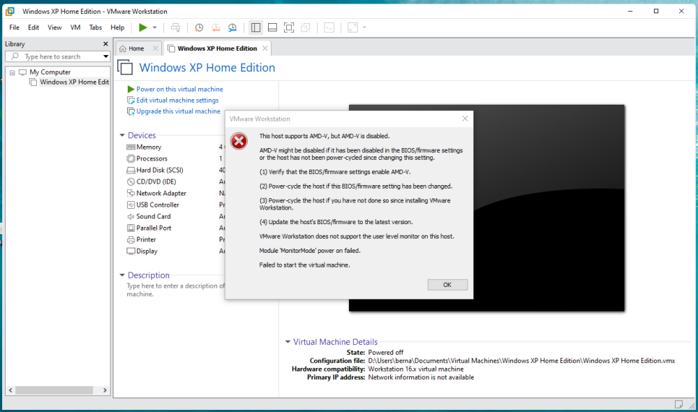

Maintenant j'ai un souci avec la VM : voir pièce jointe.
Je suis allé voir dans le bios de la carte mère et je ne trouve rien à ce sujet. Mais je ne parle pas bien anglais.

Ouh-laaa ! Oui, pas évident comme message :c_lol:
Il y a 6 heures, Bernard PAUTAL a dit :
Il faut aller chercher dans les paramètres du processeur (cpu) du BIOS. Sur une carte-mère Gigabyte, il faut aller dans la partie M.I.T, cliquer sur "Advanced Frequency Settings", puis sur "Advanced CPU Core Settings", puis double-cliquer sur "SVM Mode" et choisir "Enabled".
Ensuite enregistrer (Save & Exit, Yes). Et normalement, le message ne devrait plus apparaître au démarrage de la VM.

Bonjour PoissonClown,
Ca y est j'ai trouvé et, effectivement, ça fonctionne parfaitement. J'ai pu réinstaller ma VM et récupérer mes anciens dossiers. Alors tout est parfait.
Un grand merci à Toi.
