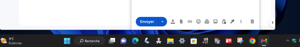

Bonjour à toutes et tous, je viens vers vous afin de savoir si il est possible de créer un raccourci dans la barre des taches pour GMAIL? je ne trouve pas de solutions?  déjà savoir si cela est possible? merci à vos reflexions sur le sujet, sur mon pc j'ai deux navigateurs de recherche (EDGE ET GOOGLE chrome.)

Salut !
Oui, c'est fort possible.
L'URL de la boite gmail est la suivante : https://mail.google.com/mail/u/0/
Une fois copiée, il suffit de faire un clic droit sur le bureau, puis de cliquer sur "(+) Nouveau", puis "Raccourci".
Dans la zone cible, coller l'URL copiée, puis faire suivant et choisir un nom ("Gmail" par ex.). Et valider.
Cependant, l'icône n'est pas forcément la bonne. Pour ça, il faudra en télécharger une par exemple celle-ci :
https://icon-icons.com/fr/download/159149/ICO/512/
Puis, la placer dans un dossier où elle ne sera ni déplacée ni supprimée par erreur. Et la choisir comme icône en suivant ce tuto :
https://www.pcastuces.com/pratique/astuces/6695.htm
Et pour terminer, il suffira de glisser le raccourci dans la barre de tâches.

Bonsoir et grand merci Le poisson clown, je vais faire  ce que vous avez  préconisé . Merci de votre sollicitude, et  bonne soirée .
