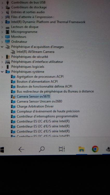

Bonjour et merci pour toutes ces informations.
A priori il y a un problème de pilote
et lenovo vintage ne semble plus prendre en charge cette caméra.
Ci joint une photo
Bon week-end
Bonsoir,
Il y a 3 heures, BigBig a dit :
Ci joint une photo
C'est bien, on tient la bonne piste ! :good-job:

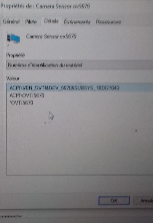

Lorsque vous faites un clic droit sur Camera Sensor ov5670, pour afficher ses Propriétés, pouvez-vous nous donner le numéro d'identification du matériel complet dans l'onglet Détails ?
Bonjour, désolé d'avoir attendu pour répondre,
mais chaudière en panne et avec le temps il m'a fallu trouver des solutions.
Le tuto est super, quant aux propriétés de la caméra une photo jointe mais floue, donc:
ACPI\VEN_OVTI&DEV_5670&SUBSYS_1BDD1043
ACPI\OVTI5670
*OVTI5670
