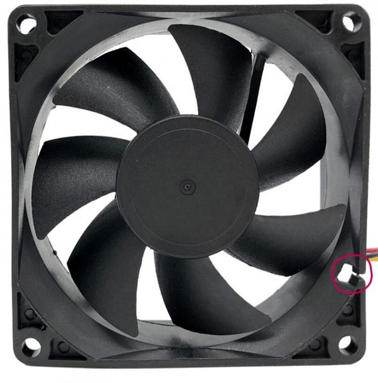

LePtitBaigneur Posté(e) le 27 juillet 2022 Auteur Share Posté(e) le 27 juillet 2022 @Delta J'ai nettoyé les deux ventilateurs du châssis avant, le démarrage s'est bien déroulée. Cependant, j'ai fendu le côté d'un des ventilateurs en serrant trop fermement l'une des vis. Il y a très peu de jeu. Cela peut-il poser problème ? Je pensais mettre un collier de serrage flexible.. Lien vers le commentaire
LePtitBaigneur Posté(e) le 27 juillet 2022 Auteur Share Posté(e) le 27 juillet 2022 @Delta Finalement je n'ai pas fait de bêtise, je viens de réaliser sur l'image prise sur Google qu'il est normal qu'il y ait un emplacement à cette endroit du ventilateur. Merci de m'avoir conseillé ! 1 Lien vers le commentaire
Delta Posté(e) le 27 juillet 2022 Share Posté(e) le 27 juillet 2022 il y a 6 minutes, LePtitBaigneur a dit : Merci de m'avoir conseillé ! aucun souci ... même si i y aurai eu une petite fêlure dans un des 4 encoche pour y mettre la vis, cela ne poserai pas de souci... Ils n'ont pas la puissance tel des booster ventilo ou extracto de tunnel autoroutier donc il ne se mettront pas non plus a vibré au point de se décrocher 1 Lien vers le commentaire
