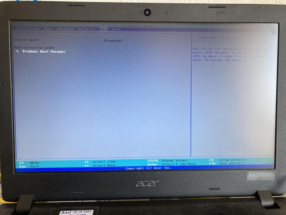

vous êtes dans le bios.
Allez une fois a l'onglet Boot sur le dessus et donnez nous un screen de ce que vous voyez ...

il y a 4 minutes, Le Mitch a dit :
voici les screnn, Desolé de la qualité ce sont des photos avec le portable....
aucun souci... :goodguygreg:

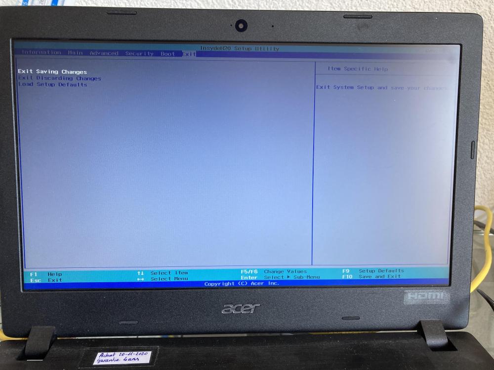

allez a l'onglet advanced faire un screen
donnez nous main. et ensuite Security.
comme cela on aura ce que vous voyez.
le but est de chercher après le F12 ou autre key qui vous donnera en toute logique la possibilité de lancer un boot menu ce qui veut dire pouvoir sélectionner une clé usb rendue bootable et tenter une réparation ou restauration a date antérieur donc avant votre tentative d'installation windows 11. Cela vous permettrai de retourner sur W10

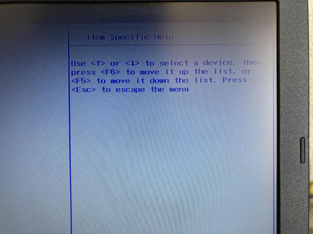

c'est simplement que quand je descends sur les lignes bleus, j'ai la main lorsque elles deviennent blanches.
A supervisor j'ai essayé avec le même mot de passe saisi hier lorsque je suis entré dans le BIOS.
Mais rien a changé... je pensai que cela allait me donner la mains sur les lignes noires.
j'ai fait de même avec le user passeword.... mais là non plus.... rien.

cela aurai du avoir une reponse positive et pouvoir passer dessus.
cela n'est pas grave on vas bien voir
ici
F12 boot menu il est sur DISABLED allez sur la ligne et passer a ENABLED
FAST BOOT il est sur ENABLED, vous le passer a DISABLED
vous sauvegarder vous couper votre pc!
vous y mettez une clé usb avec un windows dessus.
vous redémarrer votre PC et vous tapoter sur F12 vous allez arriver a un boot menu et normalement y retrouver votre clé USB.

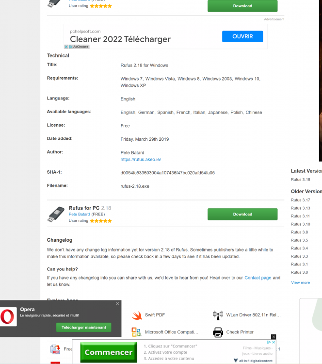

il y a 6 minutes, Le Mitch a dit :
Je dois télécharger Pc cleaner?
non
il y a 7 minutes, Le Mitch a dit :
Que dois-je faire sur la page du lien que vous m’avez envoyer?
telecharger Rufus, ensuite, avoir un iso de windows 10
Je dois faire quoi et sur quel option
Download, télécharger, commencer, ouvrir, télécharger maintenant.....
rufus for pc download
