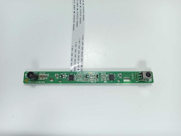

Si quelqu'un sait où je pourrais récupérer cette carte bluetooth infrarouge d'écran Philips 241B4LPYCB/00 :
https://synthetic.ua/product/plata-philips-datchik-ik-dlia-221b6q-715g5459-r01-000-004l/P00434FN
Le plus gros connecteur de la carte a grillé (l'écran a été arrosé encore sous tension). Ça me permettrait de refaire fonctionner ce grand écran à peu de frais, j'imagine. Au pire, j'aurai dépensé peu de chose.

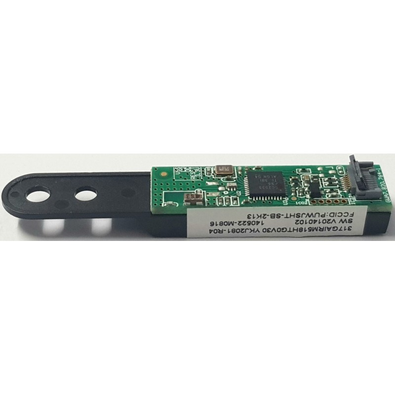

en module bluetooth de chez phillips je tombe la dessus
module-bluetooth-philips-317gairm518htg0
c'est quoi exactement qui est cramé, la plaque cramer tel que ceci :
Плата Philips датчик ИК для 221B6Q (715G5459-R01-000-004L), мініатюра №1

Oui, pardon, c'est le capteur infrarouge.

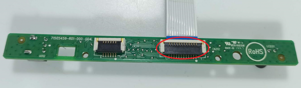

C'est ça qui a cramé :
Tout le reste est nickel. La nappe n'a même pas fondu.

En fait, derrière les boutons d'allumage, tu as une carte. Et une petite nappe vient connecter cette carte à celle que je recherche, précisément dans l'autre connecteur plus petit que tu vois à gauche de celui (plus grand entouré en rouge) qui a grillé.
[Edit : Comme ceci :
Carte des boutons de façade → ▀▀──── ←Carte dont le connecteur de droite a grillé.
Re-edit: et on ne peut pas remplacer la petite carte des boutons de façade par une autre, parce qu'elle est collée à l'armature : ce sont des boutons tactiles.]
Donc je vois mal comment contourner ce problème…
