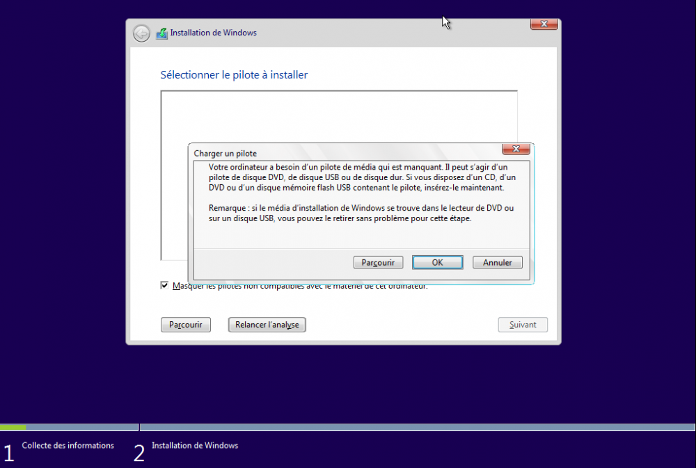

Delta Posté(e) le 23 mars 2022 Share Posté(e) le 23 mars 2022 (modifié) il y a 13 minutes, LePtitBaigneur a dit : @Delta D'accord, je note ! Merci. souvent on rencontre cela sur les pc portable. En le formatant on formate aussi le driver contrôleur. et donc lors d'une tentative d'installation le DD n'est tout simplement plus visible. on passe alors par charger un pilote et on va chercher le fameux pilote contrôleur sata qui se trouve sur une clé usb très souvent. On l'installe et ensuite on remet la clé usb avec le windows, on actualise et ensuite on go Modifié le 23 mars 2022 par Delta Lien vers le commentaire

Delta Posté(e) le 23 mars 2022 Share Posté(e) le 23 mars 2022 il y a 3 minutes, LePtitBaigneur a dit : il a tout intérêt à avoir un deuxième ordinateur sous la main, parce que évidemment personne au moment de l'achat va nous avertir qu'il faut télécharger un pilote ! Yop là, en fait c'est pas systématique Ce problème se présente souvent sur les pc portables c'est pour cela qu'on vois arriver des personnes après avoir formater leur pc qui se retrouve avec un message : Quand cela arrive en effet c'est assez embêtant ... 1 Lien vers le commentaire
