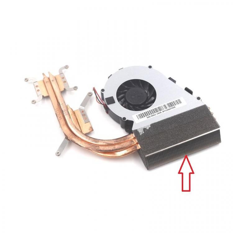

Delta Posté(e) le 30 janvier 2022 Posté(e) le 30 janvier 2022 (modifié) re .. Si il faut démonter pour allez voir vraiment ce qui se passe au ventilateur et au évent "refroidisseur grille d'aération" tel que ceci : et bien il y a du taf J'en ai deja démonter des HP c'est similaire a celui ci ... Modifié le 30 janvier 2022 par Delta
ardechois Posté(e) le 31 janvier 2022 Auteur Posté(e) le 31 janvier 2022 Houla , je suis un petit bricoleur ,et cela me parait bien "dangereux" cette intervention chirurgicale , Pour info à l ouverture du capotage qui donne acces au ventilo, je ne vois pas de signe d'éléments cramé : tout parait clean visuellement . J'ai fini la recopie de l'ISO selon la méthode "rufus" .Je vais essayer quelques outils de ce petit programme , sans aller jusqu'au reformatage qui me fait peur : je voudrais conserver mes donnees perso dans le cas de changement de pc : j' y pense car celui ci comme a avoir qd un peu de bouteille . D'ailleurs quelles caractéristiques choisir pour un pc 17'' ( utilisation quotidienne à la maison ) essentiellement bureautique ( excel word ) surf sur le net , pas gamer , visionnage/montage basique de vidéo ... processeur ? memoire ? SSD ? Windows ( 10 ? 11 ? ). J'ai bien trouve ce post https://lecrabeinfo.net/pc-portables-pas-cher-les-meilleurs-a-moins-de-500e-en-2022.html/comment-page-6#comment-56207 mais il n'y a pas de classement 17'' ( enfin j'ai pas vu ).

calisto06 Posté(e) le 31 janvier 2022 Posté(e) le 31 janvier 2022 Non vous pouvez récupérer les données en copié collé sur un support externe Pour moi il faudrait refaire la pate thermique et PC portable gamer : changer la pâte thermique, le repast | MatBlog (materiel.net)
