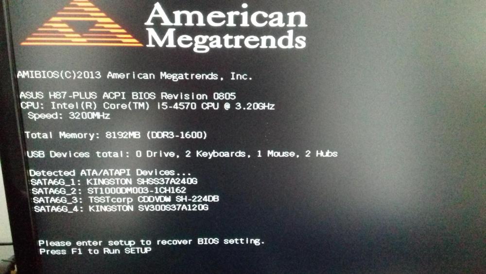

Toofan34 Posté(e) le 16 octobre 2021 Share Posté(e) le 16 octobre 2021 Bonjour à toutes et tous, Depuis une semaine, mon ordinateur Windows 10 ne se lance plus. Je reste bloqué sur la page page du bios et rien ne se passe. J'ai beau appuyer sur la touche F1, F2 ou Del au démarrage mais rien n'y fait, je peux même pas rentrer dans le Bios ! J'ai W10 sur un PC de bureau. Je vous joins la photo de mon écran lorsque mon PC est bloqué. Merci beaucoup pour votre aide. Bonne journée. Lien vers le commentaire
Delta Posté(e) le 16 octobre 2021 Share Posté(e) le 16 octobre 2021 (modifié) Il y a 2 heures, Toofan34 a dit : Bonjour à toutes et tous, Depuis une semaine, mon ordinateur Windows 10 ne se lance plus. bonjour, vous avez un lecteur dvd ou cd? débrancher le une fois ouvrez la caisse retirer le câble et sont cordon alim? Bref déconnecté le Si il ne boot toujours pas, votre image là déclare qu'il y a un souci car 3 petits points... il faudrait voir si il n'y a pas un DD qui rend l'âme Modifié le 16 octobre 2021 par Delta Lien vers le commentaire

Toofan34 Posté(e) le 17 octobre 2021 Auteur Share Posté(e) le 17 octobre 2021 Bonsoir, J'ai fait comme vous m'avez dit, J'ai débranché mes 2 SSD et même le lecteur DVD, J'ai redémarrer une fois en appuyant sur F2 et rien, j'ai redémarrer une autre fois en appuyant sur Del et toujours rien ! De plus je ne sais pas si mon disque système tourne ou pas. J'ai remarqué également, comme vous pouvez le voir sur la photo, qu'il est indiqué que j'ai 2 clavier alors que j'en ai qu'un seul, c'est étrange non ! Bonne soirée. Lien vers le commentaire

Delta Posté(e) le 17 octobre 2021 Share Posté(e) le 17 octobre 2021 (modifié) Ce que j'ai constater en reprenant sur votre screen, les séries, vous avez un sata plateau et deux sata SSD les SSD vous ne les sentirez pas forcer contre vous car il y a pas de plateau tournant. Cela se corse donc. tentez une fois de débrancher tout vos disque dur, booter le pc et tentez de rentrer dans le bios... Que je pense a cela aussi, votre clavier fonctionne ? tentez un filaire et brancher le au port ps/2 couleur mauve il arrive que certaines CM les usb ne soit pas encore activé au démarrage et donc votre clavier ne fonctionne pas. Donc aucune touche n'est active Modifié le 17 octobre 2021 par Delta Lien vers le commentaire
