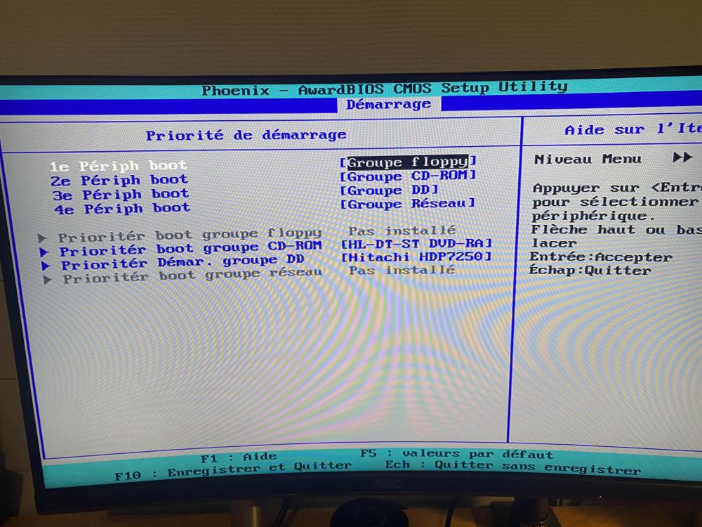

Hugo_Rbh Posté(e) le 11 octobre 2021 Auteur Posté(e) le 11 octobre 2021 Je suis au travail je regarde en rentrant mais il me semble quand dans cd ROM je peux mettre que le lecteur de cd
Delta Posté(e) le 11 octobre 2021 Posté(e) le 11 octobre 2021 Le 11/10/2021 à 20:14, Hugo_Rbh a dit : Je suis au travail je regarde en rentrant mais il me semble quand dans cd ROM je peux mettre que le lecteur de cd Expand ok ... il vas falloir regarder et refaire une config "option" dans les onglets démarrage " priorité de démarrage" on est près du but
Hugo_Rbh Posté(e) le 11 octobre 2021 Auteur Posté(e) le 11 octobre 2021 C’est à dire ? Recharger l’ordre ?

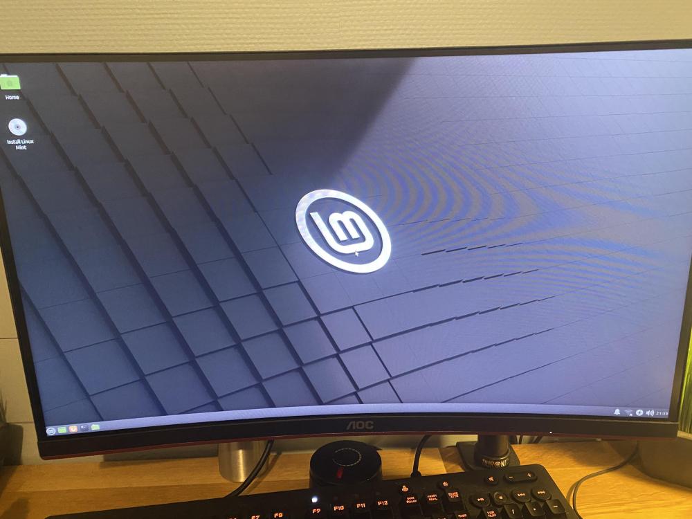

Delta Posté(e) le 11 octobre 2021 Posté(e) le 11 octobre 2021 Le 11/10/2021 à 21:32, Hugo_Rbh a dit : C’est à dire ? Recharger l’ordre ? Expand revoir l'ordre en effet .. et surtout que le disque dur donc : Hitachi soit visible. car sur le linux, vous avez booter sur la clé usb mais vous n'avez pas fait une install en "dur" sur le disque dur. l’étape de l'installation en dur, ce fait en cliquant sur : install linux mint le logo du cd rom a gauche sur cet ecran.
