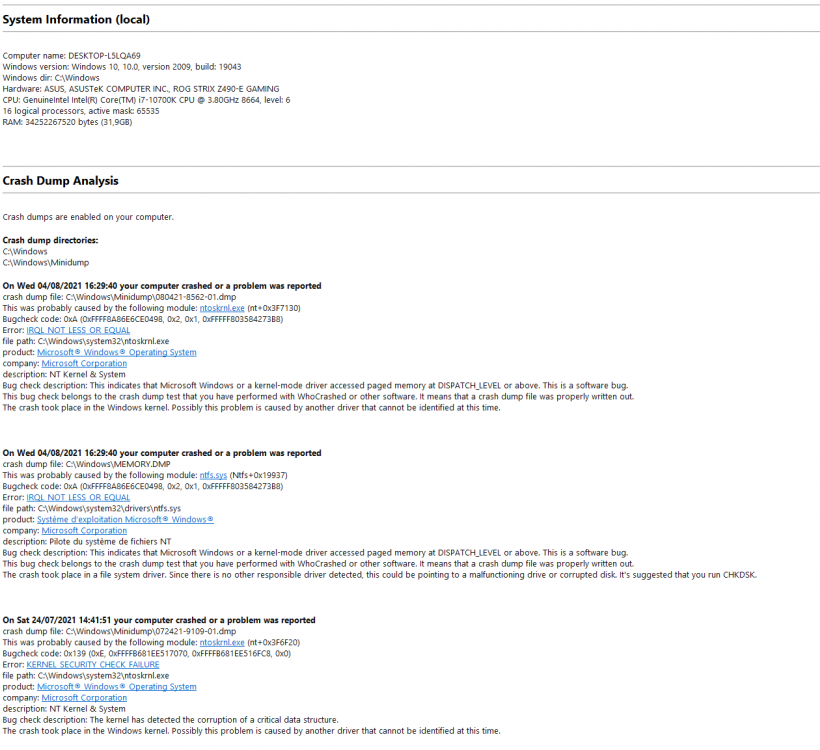

Invité Atom Posté(e) le 4 août 2021 Posté(e) le 4 août 2021 Bonjour à tous, Alors voilà, depuis le montage du nouveau PC, erreur blue screen qui revient assez souvent, jusqu'à 3 4 fois par semaine. En réalité c'est soit un Blue screen soit un crash NET du jeu lancé (il crash sur des jeux différents) sans crashreport ou quoique ce soit pour m'aider à trouver la source de l'erreur. J'ai utilisé l'outil WhoCrashed pour essayer de trouver, mais malgré les infos qui ont l'air de m'indiquer un problème avec des pilotes je n'ai pas trouvé de solution. (screen ci-joint) Avez-vous une idée ? INFO SUPP : tous mes drivers sont à jour, Windows est à jour. J'ai formaté le SSD et refais une installe propre il y a 2 semaines ce qui n'as rien changé au problème. Merci d'avance ! Détail de ma config sur mon profil.

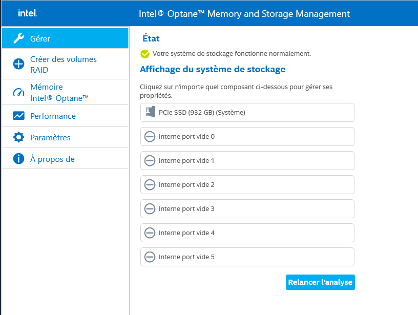

Delta Posté(e) le 4 août 2021 Posté(e) le 4 août 2021 le DD que tu possede, c'est un Optane ? .Improve compatibility with the Intel H10 Optane Module
Invité Atom Posté(e) le 4 août 2021 Posté(e) le 4 août 2021 il y a 1 minute, Delta a dit : le DD que tu possede, c'est un Optane ? .Improve compatibility with the Intel H10 Optane Module J'ai 1 SSD : WD Black SN750 - 1To
Delta Posté(e) le 4 août 2021 Posté(e) le 4 août 2021 il y a 4 minutes, tifonix a dit : Tu parle de ça ? en fait oui je demandais pour savoir si ton SSD est un Optane ou pas... car j'ai vu dans les version bios de ta CM qu'il y avait une version bios celle ci qui en parle. et en allant au bios même, savoir quelle version exacte tu possède Version 0607 2020/06/11 6.36 MBytes ROG STRIX Z490-E GAMING BIOS 0607 "1.Improve system performance and stability 2.Improve compatibility with the Intel H10 Optane Module 3.Enhance AI Cooling mechanism Before running the USB BIOS Flashback tool, please rename the BIOS file (SZ490E.CAP) using BIOSRenamer."

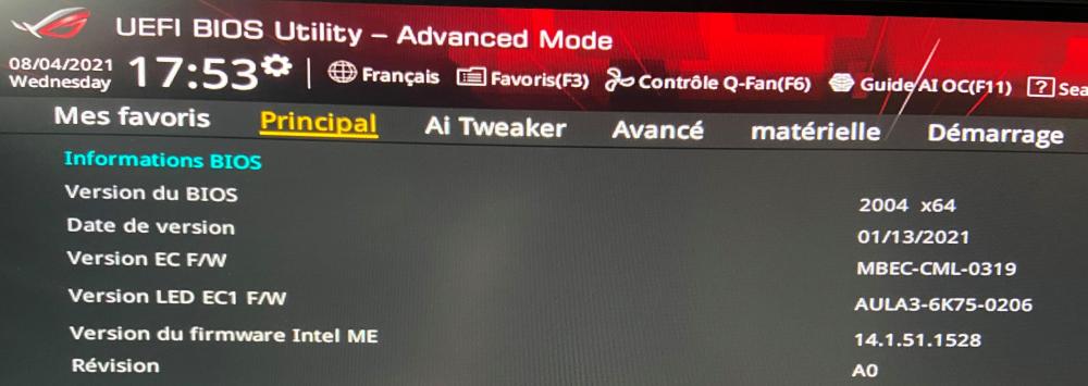

Invité Atom Posté(e) le 4 août 2021 Posté(e) le 4 août 2021 (modifié) il y a 19 minutes, Delta a dit : en fait oui je demandais pour savoir si ton SSD est un Optane ou pas... car j'ai vu dans les version bios de ta CM qu'il y avait une version bios celle ci qui en parle. et en allant au bios même, savoir quelle version exacte tu possède Version 0607 2020/06/11 6.36 MBytes ROG STRIX Z490-E GAMING BIOS 0607 "1.Improve system performance and stability 2.Improve compatibility with the Intel H10 Optane Module 3.Enhance AI Cooling mechanism Before running the USB BIOS Flashback tool, please rename the BIOS file (SZ490E.CAP) using BIOSRenamer." Version 2.20.1276 Modifié le 4 août 2021 par tifonix
Solution Delta Posté(e) le 4 août 2021 Solution Posté(e) le 4 août 2021 il y a 46 minutes, tifonix a dit : Version 2.20.1276 je vois que le intel ME est a 14.1.51.1528 sur le intel ME firmware de votre CM Version 14.1.51.1528 2021/01/08 4.96 MBytes il y a une version supérieur : Version 14.1.53.1649V1.1 2021/06/10 4.97 MBytes MEUpdateTool Intel has identified security issue that could potentially place impacted platform at risk. Use ME Update tool to update your ME. *We suggest you update ME Driver to the latest Version 14.1.53.1649V1.1 simultaneously. Please download the file and check the MD5 code first. MD5: f962fbb33231ad96ecc8b10f742c6402 pour votre bios, je ne vois pas trop 2004 est pas existant sur le support Asus mais j'ai pu lire a divers endroit sur le net que certains avait une version 2004 donnez par EZ Uptade

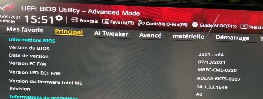

Invité Atom Posté(e) le 5 août 2021 Posté(e) le 5 août 2021 Hey @Delta, J'ai mis à jour le BIOS et intel ME firmware. J'attends maintenant si ça va recommencer je vous tiens au jus !

Invité Atom Posté(e) le 15 août 2021 Posté(e) le 15 août 2021 Hello @Delta, Je reviens pour les news. Très bonne nouvelle... Tout marche nickel plus aucun crash de jeu ni de Blue screen ! It's perfect. Merci beaucoup @Delta!
