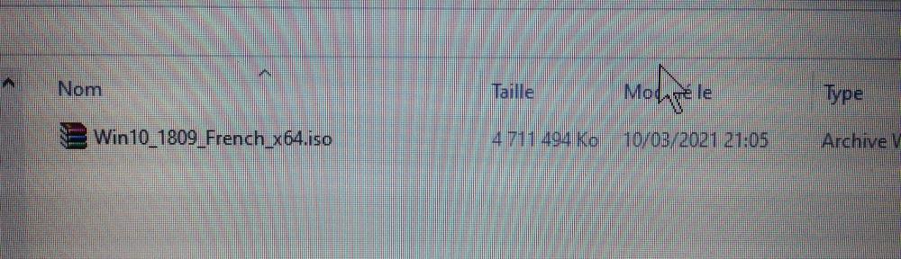

La je découvre un autre souci car finalement je n'arrive pas à graver ce fichier de Windows 10 Version 1809 car ça me dit que ce fichier est trop grand (4,49 Go). J'ai essayé de graver avec isoburn.exe mais peut-être y a t'il une meilleure possibilité ou un autre programme de gravure qui peut compresser ce fichier Winrar d'avantage. Quelle programme utiliseriez vous pour graver un fichier iso bootable sur un DVD ?

il y a 7 minutes, peadar.murphy a dit :
C'est bien ce que je pense aussi, alors 4,49Go chez moi ça ne passe pas, je ne sais pas pourquoi ?
vous avez pris quoi comme dvd !!!
il y a 17 minutes, peadar.murphy a dit :
Sony DVD+R 4.7GB
montrer moi la taille de votre fichier une fois en ISO
il y a 51 minutes, peadar.murphy a dit :
Je ne sais pas en quoi ça va vous parler mieux !
cela me parle ... C'est un peut le but si je vous demande une info :c_lol2:
taille 4711 494ko
le fichier est trop gros. De pas bcp mais trop gros.
il vous faudra donc passé par une version 1709 ici :
