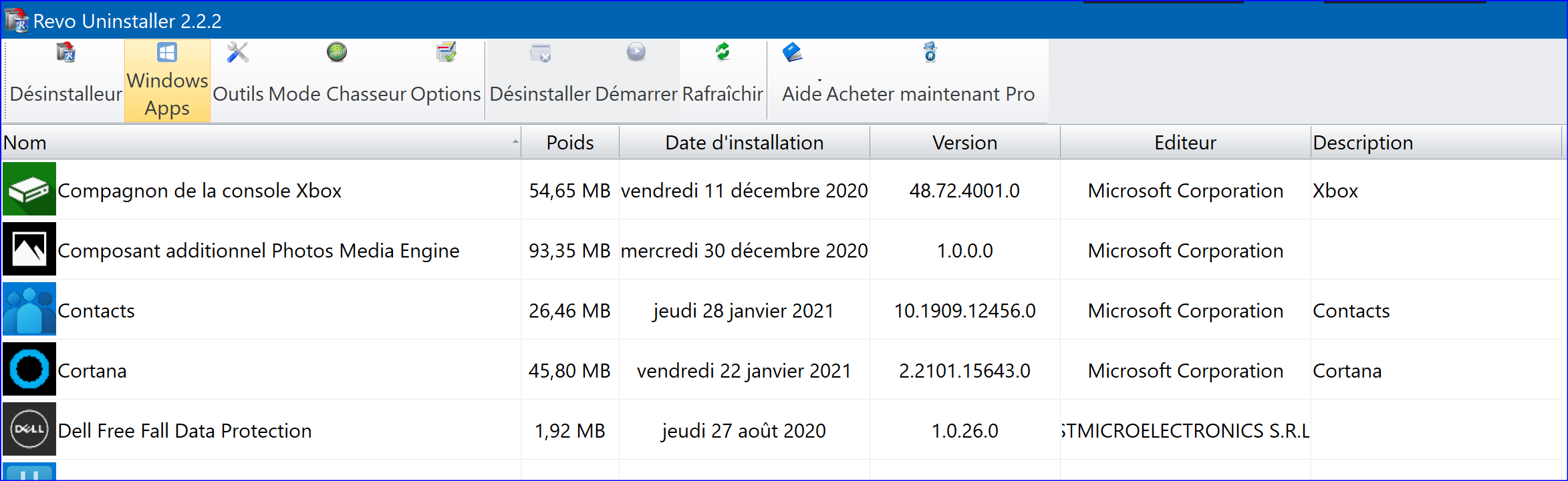

Yves B. Posté(e) le 12 février 2021 Posté(e) le 12 février 2021 (modifié) Salut @Fentonite, OK, essaie cette ligne de commande : Get-appxpackage -AllUsers *Microsoft.549981C3F5F10* | Remove-AppxPackage -AllUsers Sinon, tu peux utiliser Revo Uninstaller version gratuite. Il y a un onglet (Windows Apps), pour désinstaller les applications Windows. Ensuite tu lances un scan avancée pour éliminer les reliquats qu'ils pourraient y avoir dans le Registre. Si après la désinstallation, tu as un message pour redémarrer l'ordinateur, tu ne le fais pas, tu dois faire le scan avancé auparavant, et supprimer ce qui t'es montrée. Lorsque tu lances Revo Uninstaller, il y a création d'un point de restauration qui se fait automatiquement. Tiens nous informé A+ Modifié le 12 février 2021 par Yves B. 1
Fentonite Posté(e) le 12 février 2021 Auteur Posté(e) le 12 février 2021 Salut @Yves B. La deuxième commande ne fait pas plus pas moins que la première. Merci quand même pour toutes les réponses, ton aide a été très précieuse. Je clos le sujet
