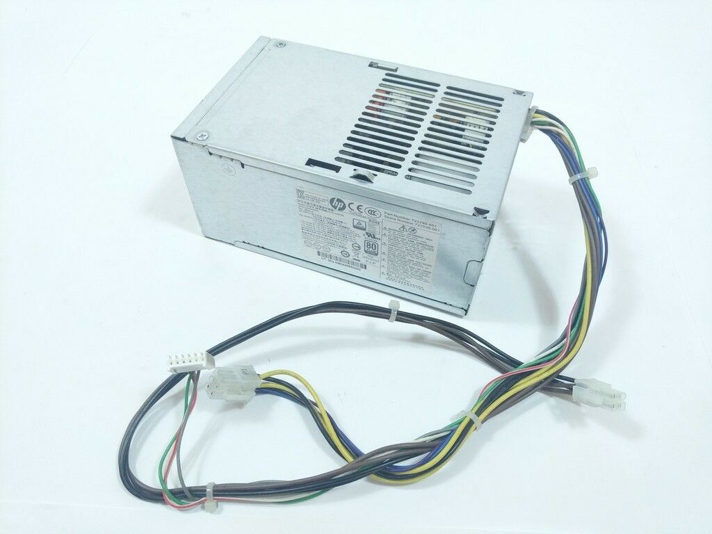

ironjeje34 Posté(e) le 4 janvier 2021 Share Posté(e) le 4 janvier 2021 Bonjour à toutes et à tous, Déjà je vous souhaite une bonne année. Mon problème est que je me suis acheter une carte graphique gtx 1050 ti et je n'arrive pas à installer le driver ( en plein milieu de l'installation il fait un écran noir et redémarre, il essaie de réparer les erreurs et redémarre en boucle). Quand je l'arrête avant le redémarrage puis que je le relance je n'ai plus de plantage mais le driver pas installé ( qualité basique) la carte est reconnu par Windows. J'ai Windows 10 à jour, driver graphique le dernier sorti, processeur i3 4ème génération, 16 giga de mémoire. En mettant mon ancienne carte gt 730 je n'ai aucun problème. Sur des sites de ventes sérieux, certains disent qu'ils faut au moins une alimentation 300 watts. J'ai un hp ProDesk 400 g1 avec une alimentation de 240 watts. J espère que vous avez une solution à mon problème car si c'est vraiment à cause d'un manque d'alimentation je peux vous dire que je suis dégouté car je peux rien faire et je me suis pris la carte pour rien. Pourtant j'étais trop content en la recevant 😂 😂 😂 je ris jaune....... Merci par avance pour vos réponses en espérant que vous puissiez m'aider. Jérôme Lien vers le commentaire

Delta Posté(e) le 4 janvier 2021 Share Posté(e) le 4 janvier 2021 hello @ironjeje34 vas falloir marque et modele exacte de l'alimentation aussi il faudra le processeur c'est un intel mais un intel quoi ? I3 4xxx exemple I3 4450 Il y a 2 heures, ironjeje34 a dit : En mettant mon ancienne carte gt 730 je n'ai aucun problème Si c'est bien une MSI GeForce GT 730 - 2 Go consommation est de 25 W Si c'est bien celle ci : Gigabyte GeForce GTX 1050 Ti OC 4G consommation est de 75 W maintenant pour etre sûr, et que je puisse faire un comparatif exacte sur votre matos, donnez moi un lien de votre CG 1050Ti et de votre ancienne GT730 de votre alimentation puissance marque modèle ... je vous ai donnez des chiffre de conso sur une base vraiment minimal ne pas en prendre compte comme argent comptant Lien vers le commentaire

Delta Posté(e) le 5 janvier 2021 Share Posté(e) le 5 janvier 2021 pour votre alim on est bien sur du 240W la CG gigabyte en effet elle demande bien 300W recommandé en alim https://www.gigabyte.com/fr/Graphics-Card/GV-N105TG1-GAMING-4GD/sp#sp votre MSI Carte graphique GeForce GT 730 2Go DDR3 si c'est celle ci, https://www.cdiscount.com/informatique/cartes-graphiques/msi-carte-graphique-geforce-gt-730-2go-ddr3/f-10767-n730k2gd3hlp.html réclame elle aussi 300W d'alim recommandé Il y a 2 heures, ironjeje34 a dit : i3 4130 réclame 54W passer une fois whocrashed donné nous le rapport comme ceci : https://www.resplendence.com/whocrashed Lien vers le commentaire
