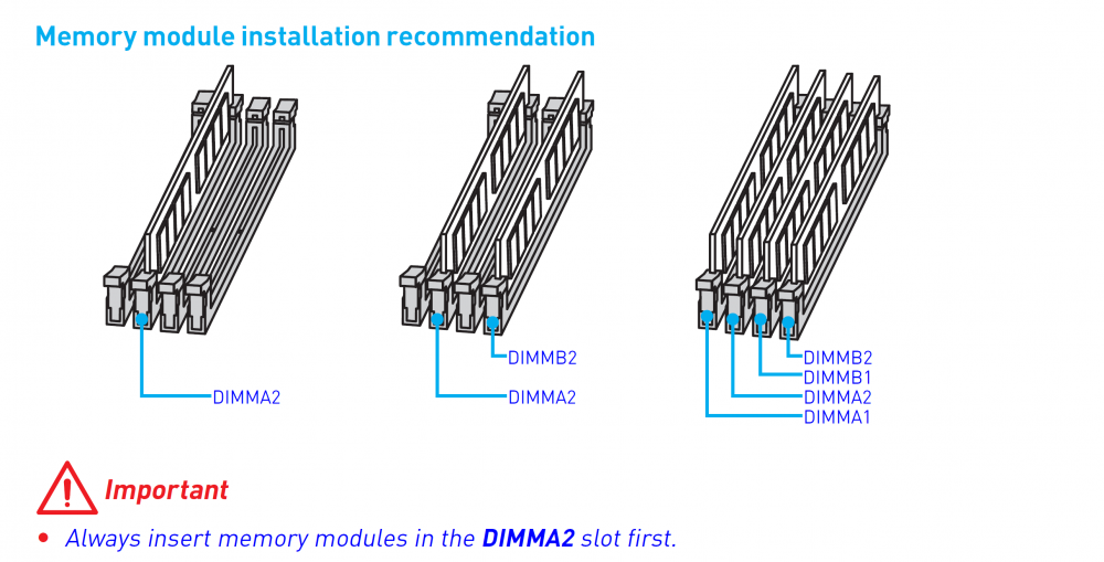

Delta Posté(e) le 23 octobre 2020 Posté(e) le 23 octobre 2020 il y a 15 minutes, belze a dit : Ryzen 5 1600 par un ryzen 7 1700x je n'ai vu aucune conte indication pour ces deux CPU. cela devrais marché. ici en note sur le manuel je vois : Insérez toujours les modules de mémoire dans l'emplacement DIMMA2 en premier.
belze Posté(e) le 23 octobre 2020 Auteur Posté(e) le 23 octobre 2020 il y a 6 minutes, Delta a dit : je n'ai vu aucune conte indication pour ces deux CPU. cela devrais marché. ici en note sur le manuel je vois : Insérez toujours les modules de mémoire dans l'emplacement DIMMA2 en premier. Oui j'ai bien fait sa et en dual channel 😐

Commentaire mis en évidence belze Posté(e) le 25 octobre 2020 Auteur Commentaire mis en évidence Posté(e) le 25 octobre 2020 J'ai enfin trouvé la solution @Deltail faut mettre les 2 barrette de ram côté à côté et sa fonctionne. Cf photo désolé de la qualité pas terrible. 1
Delta Posté(e) le 25 octobre 2020 Posté(e) le 25 octobre 2020 il y a 31 minutes, belze a dit : J'ai enfin trouvé la solution @Deltail faut mettre les 2 barrette de ram côté à côté et sa fonctionne. Cf photo désolé de la qualité pas terrible. okay okay et bien félicitation pour la trouvaille ... Des fois dans la manuel c'est contradictoire car on aurai pensé qu'elle devais être placée comme dans les illustrations et en plus il font une note d'avertissement ... Et bien voilà si cela fonctionne c'est super ... merci a toi pour avoir donné la soluce 👍 et a une prochaine fois hésite pas a repassé dire un petit hello
