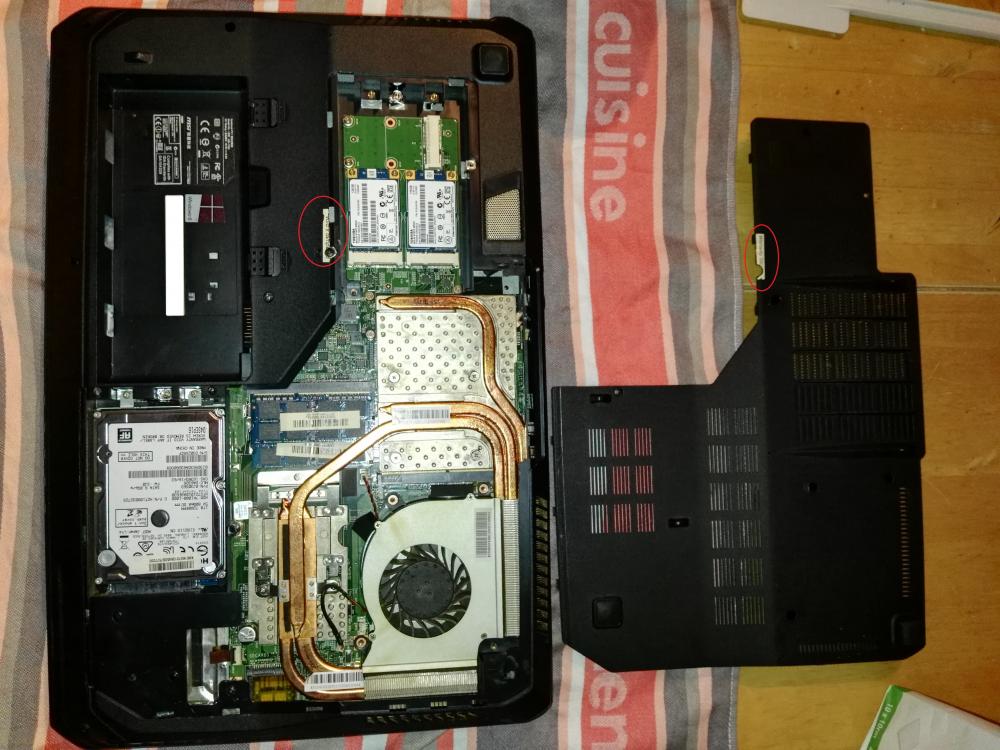

Alors comme d'hab ici tout comme le Alienware, le MSI GT70 ne pose aucun souci pour le démontage du capot arrière "dos" pour arriver au composant qui nous intéresse ce soir.
en image du pc capot démonté
vous constaterez entouré en rouge que MSI n'accepte pas les démontage pour changer les ram etc. Et encore moins bosser sur un repastage sans avoir été chez un technicien. Et oui il y a un stickers garanty. Aucun problème pour moi je passe un news stickers au mag.

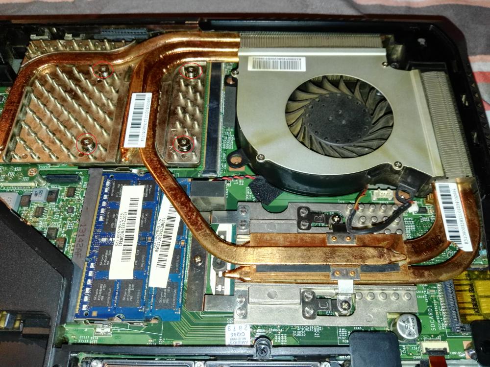

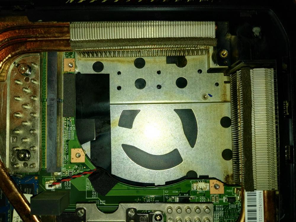

alors nous voyons ici sur la tofe du dessus donc un ventilateur qui sert pour, a gauche grosse plaque rectangulaire, c'est le GPU GTX 780M signé Nvidia bien sûr et sont CPU I7 4700MQ en bas à droite petit rectangle.
première chose, le ventilateur, tenu par 3 visse, rien de bien compliquer

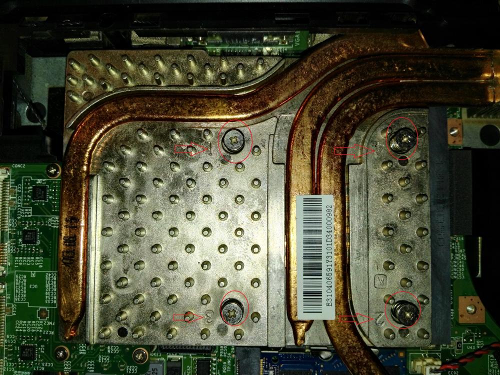

ensuite alors pour le démontage des caloduc car c'est en 2 pièces, il y a 4 visse pour le GPU et 3 visse pour le CPU
en image :
IMG_20200924_194746.thumb.jpg.ea6b4536bdf4d1a3066197354c27d6d6.jpg   IMG_20200924_194739.thumb.jpg.bd661d9e18aac2c316903f8ca4c7cea4.jpg
vous avez remarquer sur les tofes, j'ai entouré les 4 visse du caloduc GPU et idem pour les 3 visse du caloduc CPU
pourquoi! Et bien parce que il y a une méthode bien précise pour le démontage et remontage chiffre 1 à 4 pour le GPU et A à C pour le CPU
pour le GPU il faut démonter 4 3 2 1 en CROIX et pour le remontage, 1 2 3 4 toujours donc en CROIX
idem pour le CPU, la différence C B A pour le démontage et donc toujours en CROIX et pour le remontage A B C toujours donc en CROIX
Si vous ne le faite pas, vous risquer de ne pas être parfaitement plane lors du resserrage.
pour retiré les caloducs, d'abord celui de la GPU ensuite celle du CPU. Dans l'autre sens vous serez embêter car il y a pas beaucoup de place et puis il se chevauche au niveau du caloduc du CPU, ceux du GPU passe au dessus des tuyaux dissipateur du CPU.
on le vois très bien ici :
méthode et rigueur donc !! Et oui je sais le Alienware a coté est plus facile hein... C'est pas grave, c'est le métier qui rentre Padawan

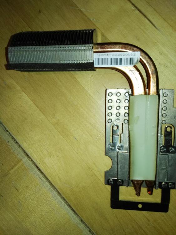

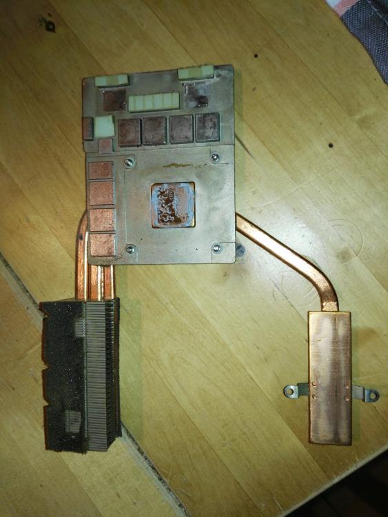

Alors me direz vous... et bien on continue... Nous voila avec les deux caloducs en main ou sur le coté les voici :
IMG_20200924_233407.thumb.jpg.a755c133e29713b0b22061c888070203.jpg   IMG_20200924_233252.thumb.jpg.bfd05170b5d729b21b8ccb51f1e88838.jpg
IMG_20200924_233303.thumb.jpg.9a6fd3ed480f73871794f502c516cd5d.jpg   IMG_20200924_233345.thumb.jpg.c781af9aec9b4d601ac319b0d1299958.jpg

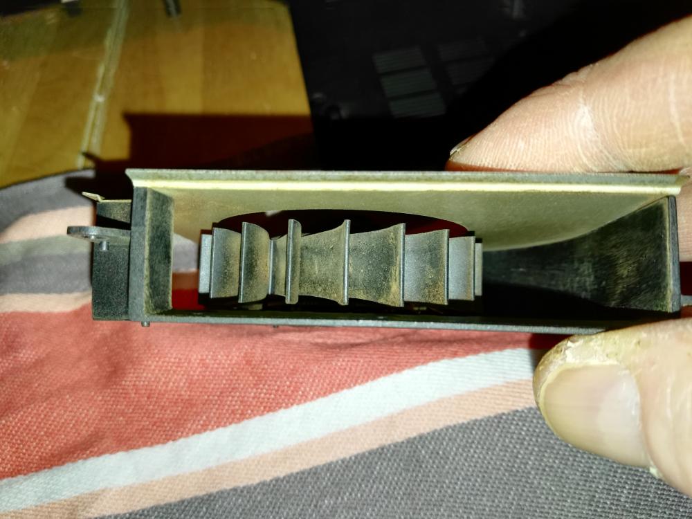

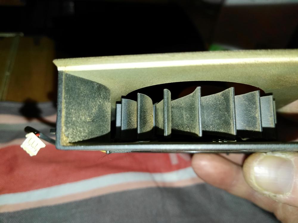

Alors et bien rien de spécial a dire a part de nettoyez comme il faut l'ancienne pâte thermique et contrôler les PADS si il ne sont pas trop abimé et pas déplacer ailleurs lors du démontage.
Contrôlez comme il faut les PADS car si il sont déplacer ailleurs ou absent, une partie risque de pas mal surchauffé
nettoyez aussi les dissipateur - radiateur cela aspire pas mal de crasse et autre plumechon votre pc respirera mieux et éjectera mieux l'air chaud.

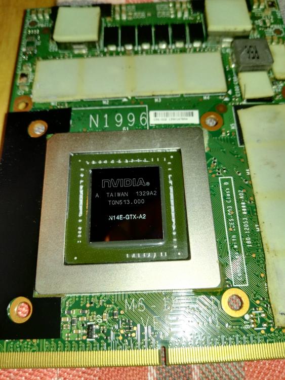

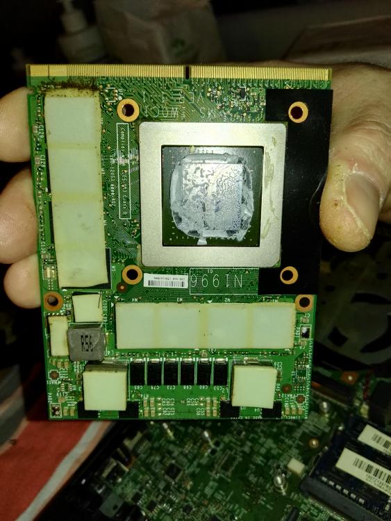

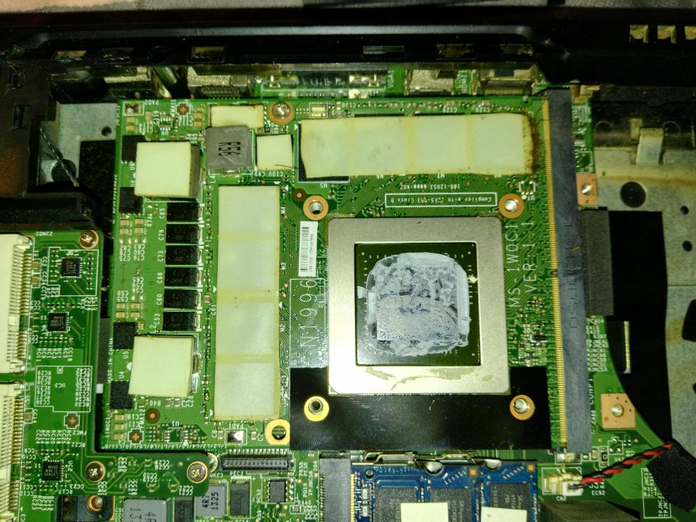

4f71a594aae39e7416f75d23a341af0918e1aef3.gif Oh yeahhh  , une MXM, et oui le GT70 est équipé d'une CG que l'ont peut retiré et remplacer elle n'est pas soudé !!! Allait regarder le CPU, c'est un CPU qui n'est pas soudé non plus... Ce MSI GT 70 est un MXM upgradable etc.
Allons y, on continue..

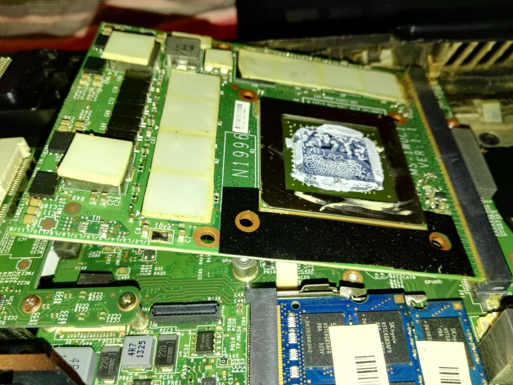

ici nous voyons donc la GPU GTX 780M démonté sur divers angles avec sont ancienne pâte et ensuite avec le corps bien nettoyé. On remarquera aussi la signature Nvidia.
vous constater aussi là les PADS attention a ces PADS regarder bien qu'il sois toujours bien disposé
IMG_20200924_233614.thumb.jpg.1c25a22a3f4ccc6ab9ac1d790017acf1.jpg   IMG_20200924_234109.thumb.jpg.30310ee20fb53d2614eee8166cbc602d.jpg

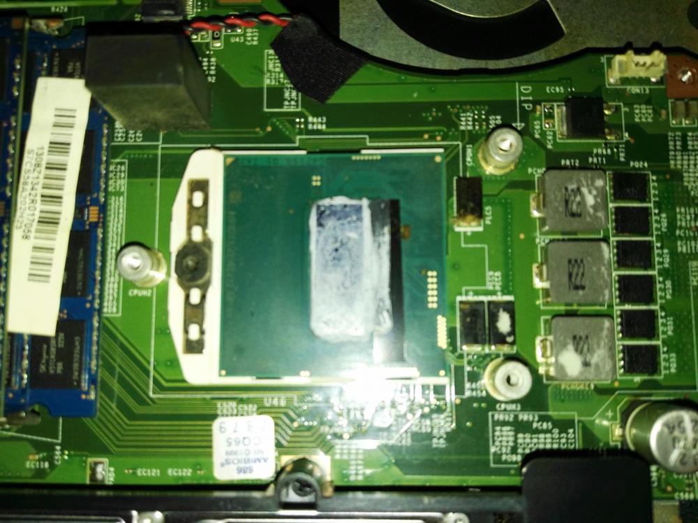

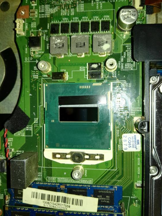

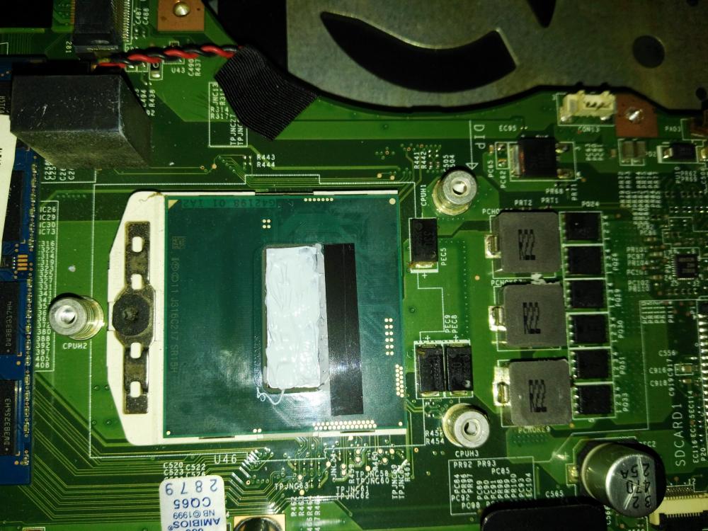

le CPU I7 4700MQ nettoyez a gauche et ensuite repasté a droite :
IMG_20200924_235443.thumb.jpg.a985e7cbd490d25f480012582c07fa48.jpg   IMG_20200925_000017.thumb.jpg.2f1056f94140ee83c331dcc8c6883089.jpg
le GPU repasté, je n'ai pas de photo, mais je l'ai fait rassurez vous et c'est pareil que pour le CPU mais le corps est juste un peut plus imposant.

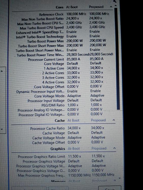

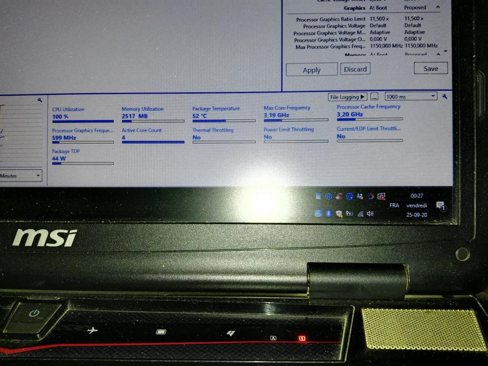

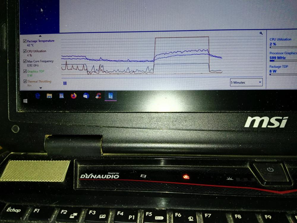

Quelques screen de ses performance et de sont efficacité de refroidissement :
sa pousse encore a 3.40 GHZ pour un petit 4 eme génération !! et à peine 60 ° et turbo qui rush a 200W. Quand je dis que MSI c'est des monstres de puissances :evil-plotting-raccoon:
XTU :
IMG_20200925_002520.thumb.jpg.5b186a5777c71d00b35d8e09ad6b6e10.jpg   IMG_20200925_002549.thumb.jpg.4208fd4b21fbd97e81aaa7e84b0fc181.jpg
IMG_20200925_002748.thumb.jpg.25d41d76d998a03fd46f575a316388cb.jpg   IMG_20200925_002824.thumb.jpg.25192f9102ec7c2b9449381884a84f21.jpg
