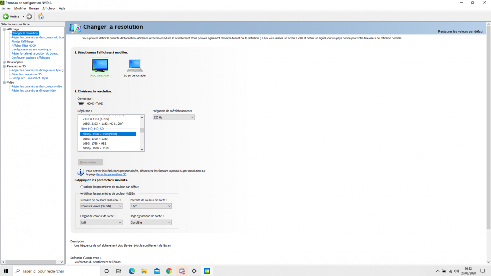

Je vous demande de l'aide car cela fait un bon bout de temps que j ai un ecran AOC 144hz incurvé etc et je me suis rendu compte qu il restai bloquer a 120hz car dans mes parametre nvidia (click droit sur le bureau puis panneau de config nvidia) je n'est que 120hz qui mes proposer y a t'il une solution je vous join un screen pour illustre mes propo

Tu es sur un câble HDMI, sauf erreur de ma part tu aura cette fréquence uniquement avec un câble displayport.
Ou peut-être que la norme de ton câble HDMI ne le permet pas.
A vérifier.
[EDIT: C'est un pc portable, (je viens de le voir), j'imagine que tu n'a qu'un port HDMI? ]

Oui je suis sur un pc portable et j utilise un cable hdmi je pense que des adaptateur existe mais du coup pour le 144hz si j ai bien compris il me faut un cable displayport.

Même avec un adaptateur tu ne pourras pas avoir la fréquence en 144hz.
Regarde si ton pc (enfin la carte vidéo) est compatible HDMI 2.0, d’après ce que j'ai lu par ci par la, la norme HDMI 2.0 devrais supporter le 144hz en 1440p et 240hz en 1080p.

Pour connecter vos appareils de manière optimale, le C24G1 est équipé de 2 HDMI 1.4, d'un Display Port et d'un VGA
Je suis allez re verifier sur un site pour l ecran et il est marquer sa donc si je comprend bien c mort pour le hdmi 2. ou pas du tout
Aille oui en effet si l’écran est uniquement en hdmi 1.4 tu restera bloqué en 120hz.
Displayport oblige, mais c'est largement suffisant le 120hz.
Corrigé moi si je me trompe.
