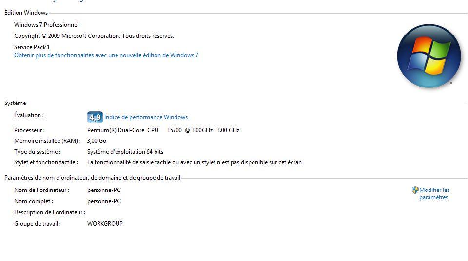

voici une photo de mes composant

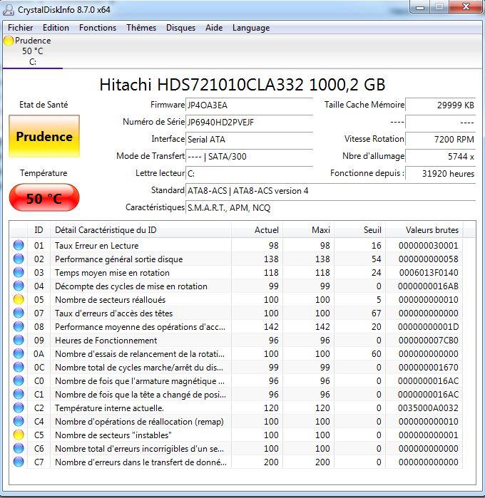

voici maintenant une image de mes analyse avec crysteldiskinfo faites a l'instant

votre screen fait état d'un Disque dur qui commence a être fatigué ...
pour la température c'est un peut normal avec les chaleur " climat actuel " et le fait que cela soit un HDD donc mécanique a plateaux, il chauffe déjà beaucoup. Le climat n'aide pas...
ce qui est plus problématique c'est votre état du disque dur qui pose problème.
Il vas falloir pensé a le remplacer ....

difficile a dire mais je pense que oui, car vous avez des problèmes de stabilité dans les secteurs du disque
