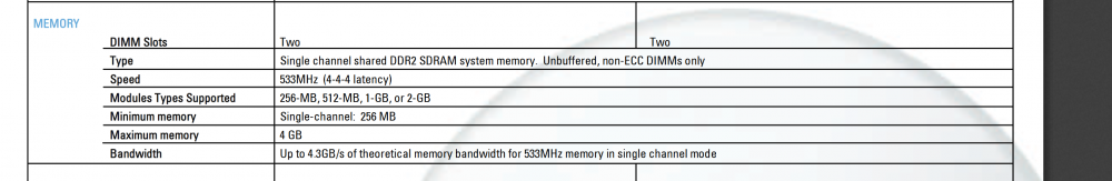

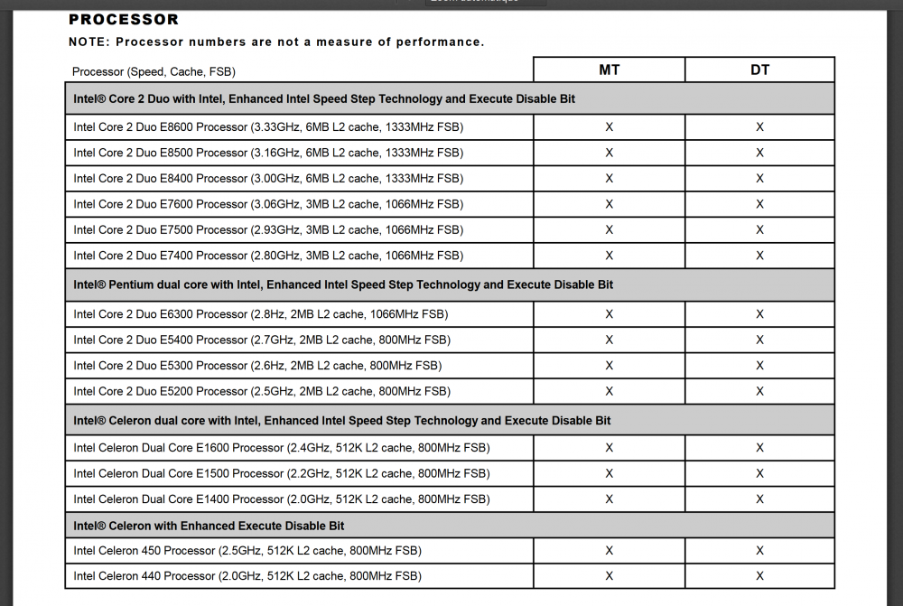

les différences se trouve au niveau des CPU et de la ram en fréquence.
Si vous avez la optiplex 360 complète cas : Ram + Cpu vous pouvez très bien la placer dans votre boitier optiplex 320.
Si maintenant vous désirez mettre des composant équipant la 320 sur la 360 il vas falloir faire des diag plus poussé.
au niveau des dimension des CM et ses emplacement composant c'est relativement les meme
la 360 :
La 320 :
