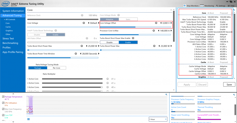

ici, les captures que vous allez voir sont de mon PC.
C'est pas parce que mon pc est parfaitement stable, que le même que le mien chez un membre va l’être.. Vous l'aurez compris, chaque pc est unique.

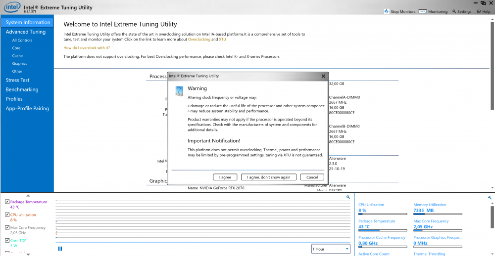

Sur ce screen :
pour accéder au réglage avancé :
Sur ce screen :
Core Voltage Offset
C'est là ou on diminue ou augmente sont voltage!
chez vous il faudra peut être le diminué. Moi j'ai déjà tester, cela ne m'as pas donné l'effet désiré ou que très peut, au contraire j'ai finit par avoir un pc instable avec une coupure a l'arrache j'étais descendu a - 0.40. Je l'ai remis donc comme a l'origine, donc a 0.00v et laisser gérer le pc a sa façon.
vous remarquerez que j'ai entourer a droite un encadré.. A gauche vous avez votre pc a l'état original AT boot. A droite le tableau avec vos modifications Proposed
Vous constatez une différence au turbo entre 45W - 90W et 25W - 25 W. On vas y revenir..

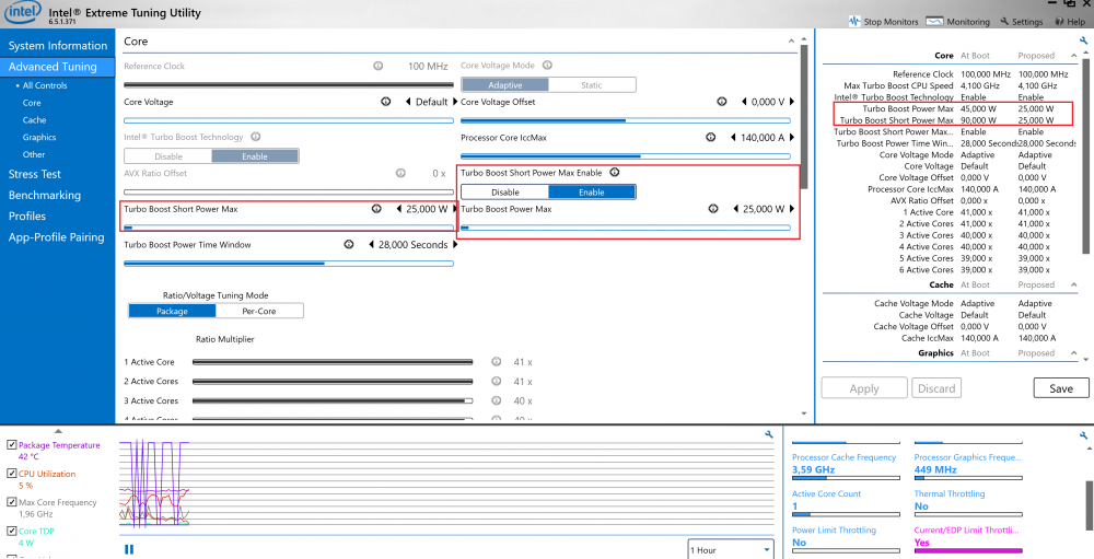

ici sur ce screen :
Turbo Boost Short Power Max
C'est ici que j'ai agit pour diminuer le turbo GHZ et si vous regarder a droite, le petit encadré vous remarquer ma modification : 25W - 25 W au lieu de 90 W et 45 W
En faisant ce réglage en résolution ULTRA j'ai gagner entre 25 et 35 ° vous me direz ouai mais là... Bah vi j'ai un turbo a + de 5GHZ quand il s'exprime, sa pousse.
d’ailleurs on le vois sur l'encadré en bas a droite il s'exprime encore a 3.59 il es pas encore en turbo.. !!!!
en dessous vous voyez un graphique avec température etc... je suis a 42 °
Current EDP limit [---] en rose cela veut dire que le logiciel a couper comme je lui ai demander pour éviter une surchauffe et un emballement

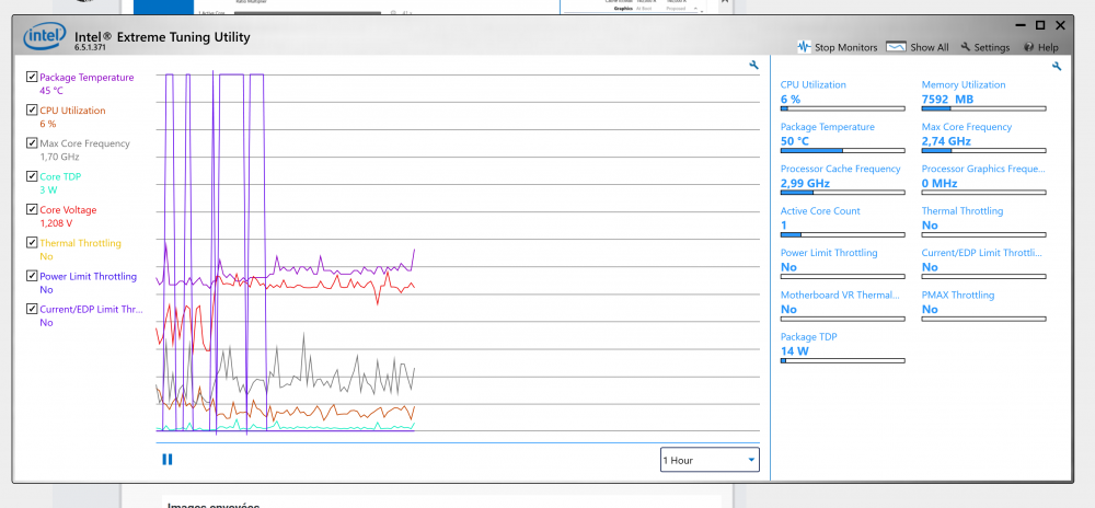

donc vous allez allez sur la page comme celle du dessus, et faire des réglages sur le turbo boost et diminuer petit a petit. faire apply et tester petit a petit sur des jeux... Tout en laissant le logiciel XTU ouvert tel que ceci :
sur ce screen :
on est en mode monitoring
et comme un toubib, vous allez regarder si votre température n’excède pas des valeurs critique.
normalement en limitant petit a petit pour arriver a un compromis il devrai commencer a devenir plus stable dans votre cas car il freeze a cause d'un dépassement de la valeur maximal.
Vous l'aurez compris sur mes screens, de 90W je descend a 25W c'est pour vous dire comment mon pc pousse un max. Ces réglages là, il m'as fallut 2 jours pour y arriver a un compromis entre chaleur et puissance.
