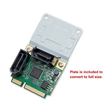

ou ceci  :
Mini-PCIe-to-2-Ports-SATA-3.jpg_350x350.
cela peut prendre des forme différente mais dans l’ensemble cela ressemble a ceci :
et des fois le fait de formater on perd le drivers contrôleur sata ... Et forcement le pc ne le détecte plus.
cette pièce fait la liaison entre la CM et les DD
