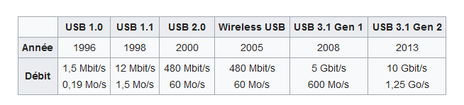

Il y a 7 heures, pilatus a dit :
D'après moi, et cela n'engage que moi, il y a une TRES grosse différence comparé à un M2. Perso j'attends de voir les avis des cadors...
yop là
les vitesse des USB de 1 a 3.1
vitesse d'un M2:
540 mo/s
le nvme
passe lui a 4000 mo/s
tout cela bien entendu vitesse max et théorique
maintenant si c'est juste pour faire du transfert et sauvegarde, je prend un bon vieux DD mécanique de 3 - 4 TO cela me coutera bien moins chère et bon le temps de transfert oui, il sera moins élevé mais le but de la sauvegarde n'est pas d'aller vite mais sauvegardé
