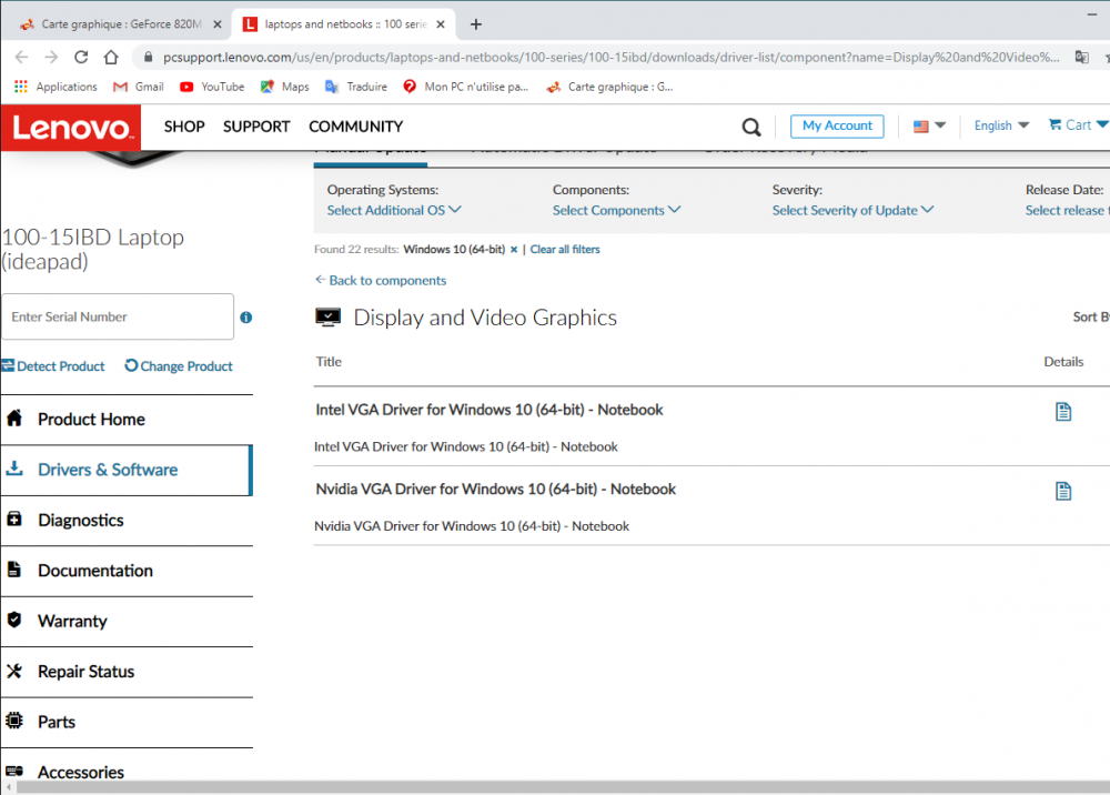

il y a 4 minutes, Zigabidul a dit :
je nais pas le bouton download
cliquer sur les intitulé
intel et nvidia pour développé en détails
vous aurez le screen que je vous ai illustré. Je l'ai fait pour vous montré

je suis mauvais ou ca ne marche pas? :(
laptops and netbooks __ 100 series __ 100 15ibd - US - Google Chrome 01_11_2019 17_40_34.png
