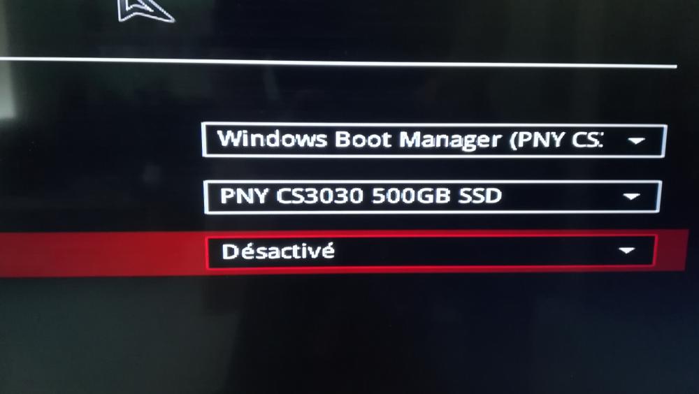

Je veux bien te croire mais c'est la première fois que je suis confronté à cette situation. C'était le cas mais suite à la mise à jour du bios, j'ai dû réactiver le "Fast Boot". Bien sûr que non mais il n'était pas normal qu'un démarrage depuis un Nvme soit plus lent que depuis un SSD Sata. Cela va beaucoup mieux depuis la mise à jour du Bios. En tout cas, merci à tous pour votre soutien et bonne soirée -

C'est quand même bizarre que le bios trouve comme option de boot "Windows Boot Manager PNY CS3030" et "PNY CS3030 500Gb SSD" Enfin, ça a l'air de démarrer à peu près bien maintenant, en 10 sec à peu près, ce qui redevient acceptable, sans être obligé par repasser par le bios une fois sur deux....... Je vais peut-être pouvoir faire l'impasse sur la ré-installation.....( Question hypocrite )..... -

Certes non mais au début, mon pc bootait en moins de 10 sec avec mon ssd sata puis cela s'est allongé au fur et à mesure des MAJ de W10. Passant au nvme normalement 6 fois plus rapide, j'avais les boules qu'il n'aille pas plus vite....voire même plus lentement au démarrage.... Pour Asus, cest bizarre, ce matin, je n'arrivais même pas à rentrer dans leur support....pourtant, c'est ma 4 ou 5ème carte mêre de cette marque, c'est pas la première fois que j'y vais voir. Je devais pas avoir les yeux en face des trous. Bon, je viens de mettre à jour le bios ( c'est ma première fois, ça s'arrose, merci EZ Flash 3 ) et cela semble aller un peu mieux mais le bios trouve encore 2 CS3030 dans le boot. C'est bizarre quand même ! C'est pas que cela m'enchante mais ne vaudrait-il pas mieux que je ré-installe tout encore une fois.......? -
