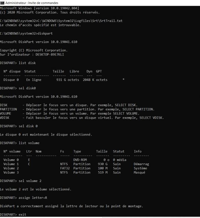

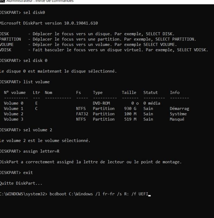

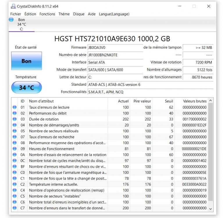

  17. Bonjour Voici ce que j ai décidé de faire en attendant vos retours : Afin de retrouver ce que j'avais vu sans vraiment le comprendre (via testDisk) et éliminer toutes les pistes possibles ayant conduit ce Pc à des surchauffes constantes, une lenteur excessive au démarrage et des erreurs critiques de Windows.. [Par avant, j'avais lancé mes antivirus ( AdwCleaner - Zemana - malwarbyte qui sont actuellement désinstallés) puis non sans mal réinitialisé une seconde fois Windows.] A la première réinitialisation, le Pc redémarrait cependant j'observais des surchauffes et selon un possesseur, la mémoire et la consommation saturés. En créant une nouvelle partition DATA le Pc semblait plus stable, or problème persistants j'ai fait cette seconde réinitialisation. Nous avons déjà vérifié avec CrystalDiskInfo l'état du disque dur. Je crois que la partition EFI est corrompue donc : - Je tape "cmd" dans la barre de recherche + clic droit pour l exécution en tant qu'administrateur Une fois l'invite de commande ouverte je me réfère à ce que je lis ici "https://lecrabeinfo.net/erreur-srttrail-txt-lors-de-la-reparation-automatique-de-windows-10.html?highlight=Erreur%20critique%20sous%20windows". Ce n'est peut-être pas ma problématique mais je me dis que ce journal mettrait peut être en avant ce qui devait l'être (Jpeg T0001) - Puis, de nouveau barre de recherche "cmd" + clic droit pour l'exécution en tant qu'administrateur de"diskpart" en me référant à ce qui suit https://lecrabeinfo.net/reparer-demarrage-windows-10.html (T0002) *** Je n ai pas encore rentrée la dernière ligne de commande "shutdown /f /r /t 0" *** Ce que je ferai ensuite : Tester les composants testables de ce Pc Portable en suivant ces recommandations: https://lecrabeinfo.net/tester-les-composants-de-son-pc-disque-dur-memoire-vive-carte-mere-alimentation.html Nettoyer le PC en suivant ces recommandations : https://lecrabeinfo.net/pc-lent-comment-nettoyer-pc-booster.html Et, fonction des résultats trouvés et parce qu'il avait le même comportement que celui pour lequel Firebird m'a aidé, vous me direz s'il y a lieu à une désinfection.

  20. Voilà ce que cela donne
