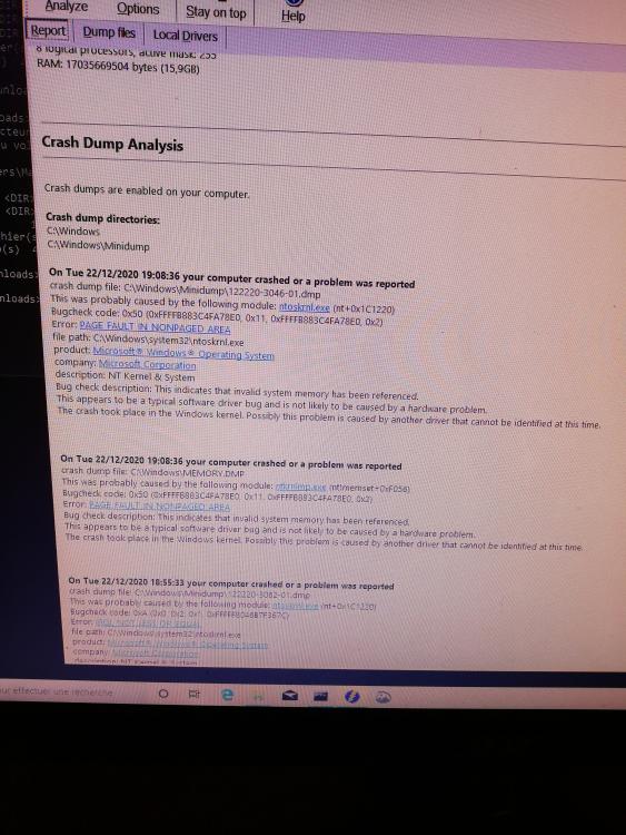

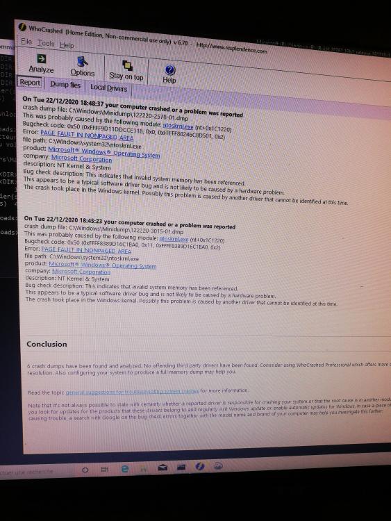

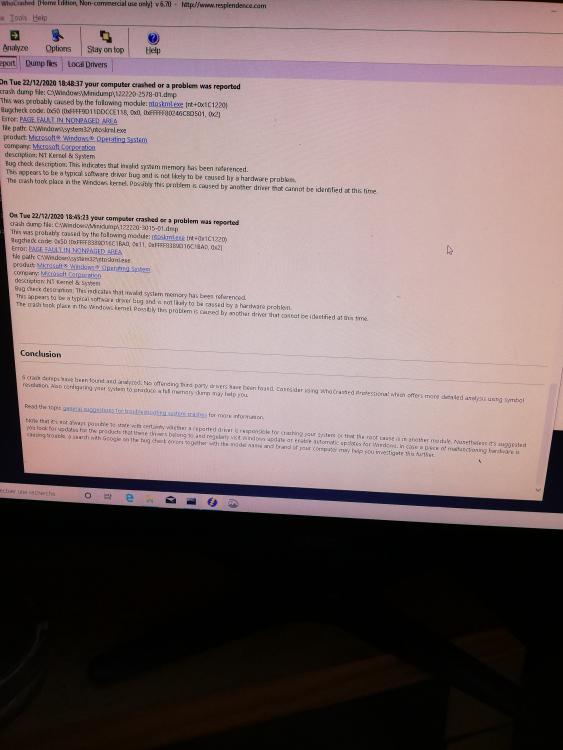

  19. le bios n'est pas en UEFI il est en CSM quand je selectionne les disk en uefi pour le boot ça ne démarre pas du tout dans le bios j'ai remarqué que mon ssd (seul disk installé pour le moment) est inactif
