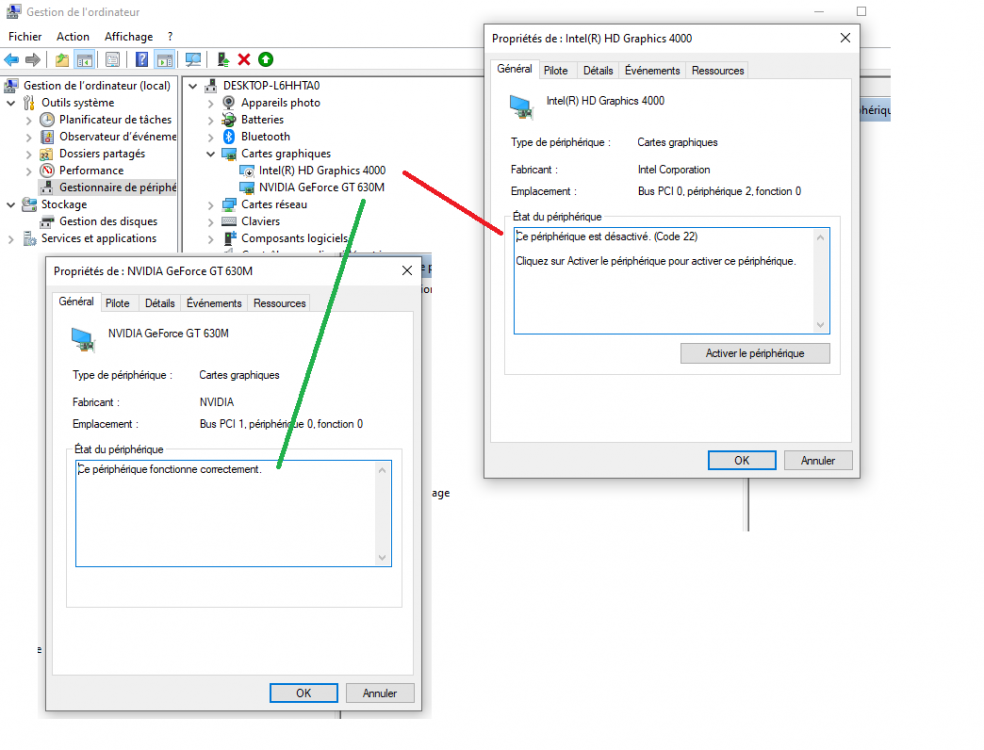

  11. Bonsoir, En mode sans échec avec le logiciel "DDU" j'ai supprimé proprement l'application NVIDIA. En mode normal j'ai réinstallé le dernier driver de Nvidia pour ma carte graphique. J'ai pu atteindre le panneau de configuration de Nvidia mais imposer le processeur Nvidia hautes performance comme processeur graphique préféré ne change pas le fait que dans les paramètres d'affichage avancés de W10 c'est la carte INTEL(R) HD Graphics 4000 qui est prise en compte par W10 !?

  14. Bonjour Delta, Comme le montre les 2 images ci-dessous, les drivers de NVIDIA sont bien installé sur le PC !! Question pourquoi ne sont-ils pas reconnus ?
  15. Bonjour à toutes - tous, Mon PC portable est un HP ENVY dv7-7282sf qui contient 2 cartes graphiques : INTEL(R) HD Graphics 4000 et NVIDIA GeForce GT 630M. Je précise que le driver de chaque carte est ajour. Je suppose que la qualité d'affichage sera optimale avec la Nvidia !! mais je n'arrive pas à trouver comment l'imposer ? J'ai donc décider de désactiver la carte INTEL dans le gestionnaire de périphériques, voir ci-dessous : Je ne vois pas de différence dans l'affichage ! Pire il me semble que la carte NVIDIA n'est pas active, voir ci-dessous : ----------------------------------------------------------- Comment imposer la carte NVIDIA ?? Cordialement. Le grand du 69

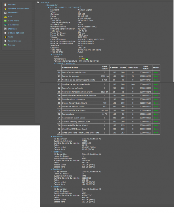

  16. Bonjour, Il me semblait que le résultat de SPECCY ci-dessus / ci-dessous le donnait comme bon ?! Pour ce qui est de Dism /Online /Cleanup-Image /RestoreHealth le résultat est bon :

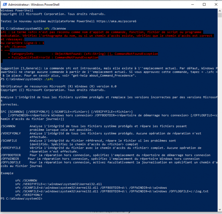

  17. Bonjour Calisto06, Mon PC = Ordinateur portable HP ENVY dv7-7282sf -bN° serie= 2CE24423FP La config = D'autre part en furetant sur le Net au sujet de la commande SFC j'ai lu qu'il était plus préconisé d'utiliser l'invite de commande en mode Admin plutôt que le PowerShell en mode Admin. Je ne vois pas trop la différence !! C'est ce que j'ai fait et la commande est passée : il y a eu des fichiers corrompus trouvés et changés. Je vais essayer Dism /Online /Cleanup-Image /RestoreHealth. Pour ce qui est du test je vais voir apres midi mais SPECCY me rassure :

  20. Bonjour à tous, J'utilisai régulièrement les commande Sfc ou Dism à partir du Windows PowerSchell (Admin) mais aujourd'hui j'obtiens ça : Apres recherches dans le Net ou aucune des plus folles solutions données ne fonctionne pas !! Avez-vous une solution fiable à proposer ? Cordialement. Le grand du 69
  21. Bonsoir à tous, Après avoir fureter je suis tomber sur un tuto du site https://lecrabeinfo.net/reinstaller-proprement-pilote-carte-graphique-nvidia-amd-intel-avec-ddu-display-driver-uninstaller.html qui conseillait en cas de problème de carte graphique de supprimer proprement tous les drivers de la carte. J'ai donc utiliser le logiciel conseillé "Display Driver Uninstaller (DDU)". J'ai supprimé de la base de registre toutes les clés comportant le mot "Nvidia". J'ai redémarré le PC et installé le dernier driver de ma carte .... et la tout c'est bien passé !! Donc on peut considérer le problème comme résolu. Merci à tous et à un prochain problème à résoudre !!
