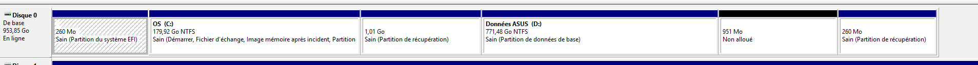

Merci pour vos réponses successives. Je vais refaire un passage de EaseUS Data Recovery Wizard Dernières aides avant le clonage du SSD. Sur le disque dur j'ai une partition de 951 Mo non alloué, dois-je l’allouer ou puis-je la rajouter à la partition D: ? J'ai une partition de 260 Mo dit de récupération ?? Quelle est son rôle ? Merci -

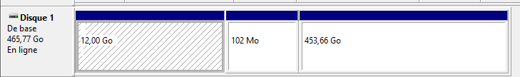

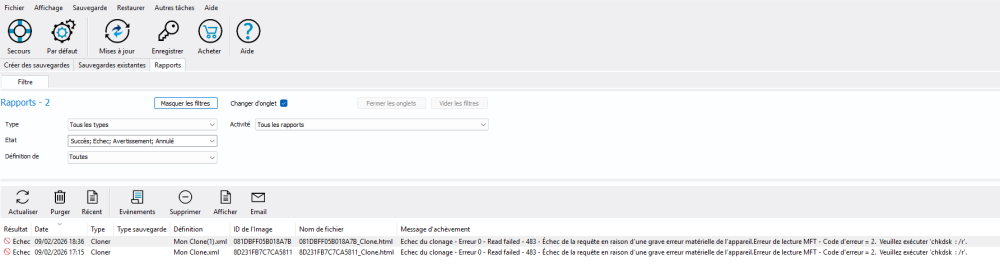

Re bonjour, A la base la partition 3 était la partition de W7 famille: Problème avec le clonage du disque ci-dessus !? Le disque ne s'affiche pas dans l'explorateur et dans le gestionnaire de disques il n'y aucune lettre dédiée a chaque partition : Le logiciel proposé ne semble pas faire de clonage bit à bit mais un clonage à l'aide des éléments du DD = MFT !? Quelle solution envisagée ? -

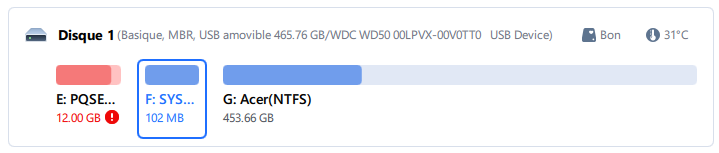

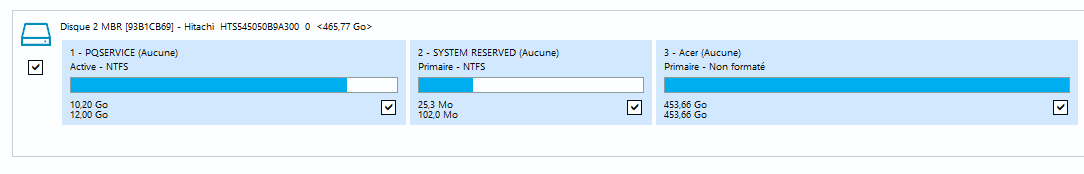

Bonjour à toutes et tous, Je fais appel a la communauté pour résoudre un problème sur mon Disque Dur comportant Windows 7 famille et qui tourne sur un PC en 32 bits. Et j'espère que l'une / l'un d'entre vous pourra m'aider ! J'ai voulu tenté une réparation a l'aide du disque d'installation mais dans le bios impossible de faire passer le lecteur de DVD ou le port USB en premier !! Donc j'ai tenté une réparation en tant que DD externe sur mon Windows 11 (Mon DD W7 sur vieux PC conserve des documents et photos très importants). Le DD comporte 3 partitions : la première de 12 GB opérationnelle. La deuxième de 106 MB HS : quel est sont rôle ? la troisième de 487 GB comportant W7 famille HS aussi ? L'image ci-dessous montre 3 partitions NTFS : Une étude avec TestDisk montre : Pour la partition F : Il y a des fichiers dedans la partition même si elle est illisible sous Windows !! Question 1 : Que faire pour que la Partition soit de nouveau opérationnelle !? Pour la partition G : La aussi il y a des fichiers dans la partition même si elle est illisible sous Windows ? Question 2 : Que faire pour que la Partition soit de nouveau opérationnelle !? Question 3 : que faire pour remettre les MBR en place et ainsi rendre le DD opérationnel et retrouver W7 au lancement du PC ? En remerciant encore tous ceux et toutes celles qui se pencheront sur mes problèmes !! Dernier GAG: Sous TestDisk toujours des partitions NTFS et sous le gestionnaire des partitions RAW !!

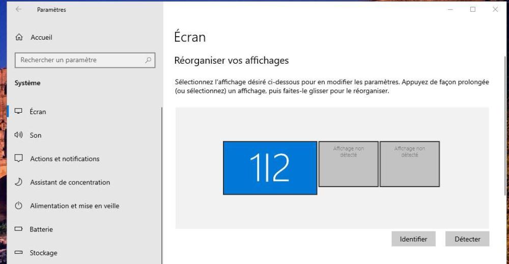

Je viens d'essayer avec le Raspberry 4B .... même topo donc cela vient du Vidéo prise dessoudée ou spot HS !!? -

Oui, vidéoprojecteur non reconnu sur la prise HDMI 1 de celui-ci mais opérationnelle sur la prise HDMI 2 -

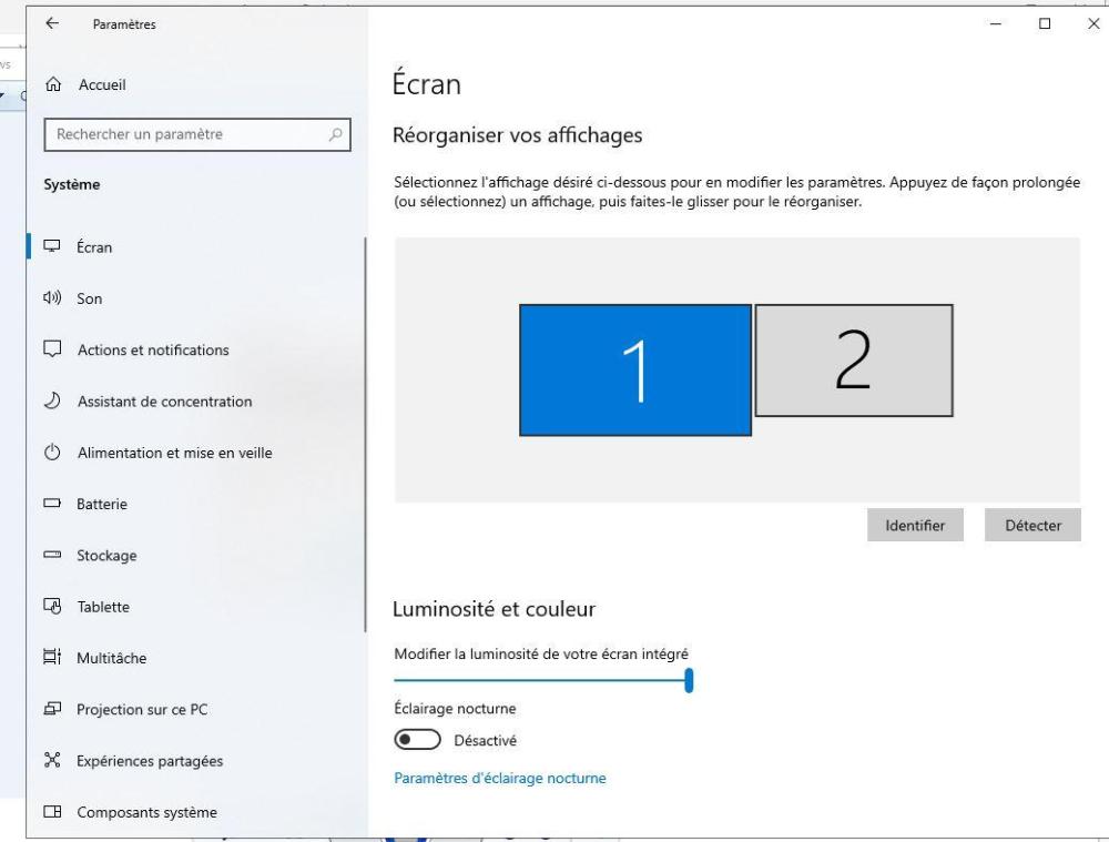

Bien ... qui ne tente rien n'a rien j'ai mis a jour les 2 pilotes Intel, résultat : sur Vidéoprojecteur HDMI 2 opérationnel mais pas HDMI 1 Sur télé les 3 HDMI opérationnels sur paramètre - écran les mêmes résultats que précédemment suivant le matériel ou le port utilisés. Je remercie Calisto01 et Delta pour le temps et l’énergie dépensés à essayer de résoudre mon problème. Une carte graphique fait le job donc si vous pensez qu'un meilleur résultat sera difficile a atteindre je vous laisse clôturer la session et la marquer comme résolu encore une fois merci a vous deux -
