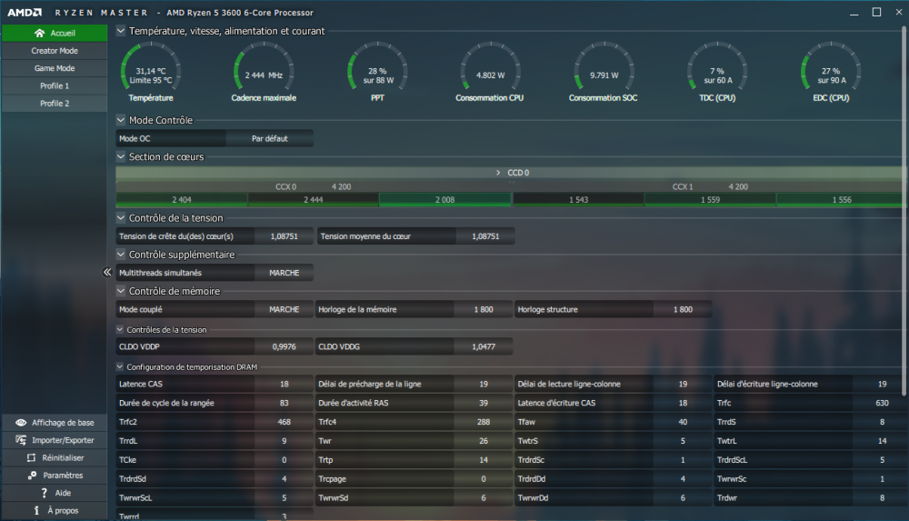

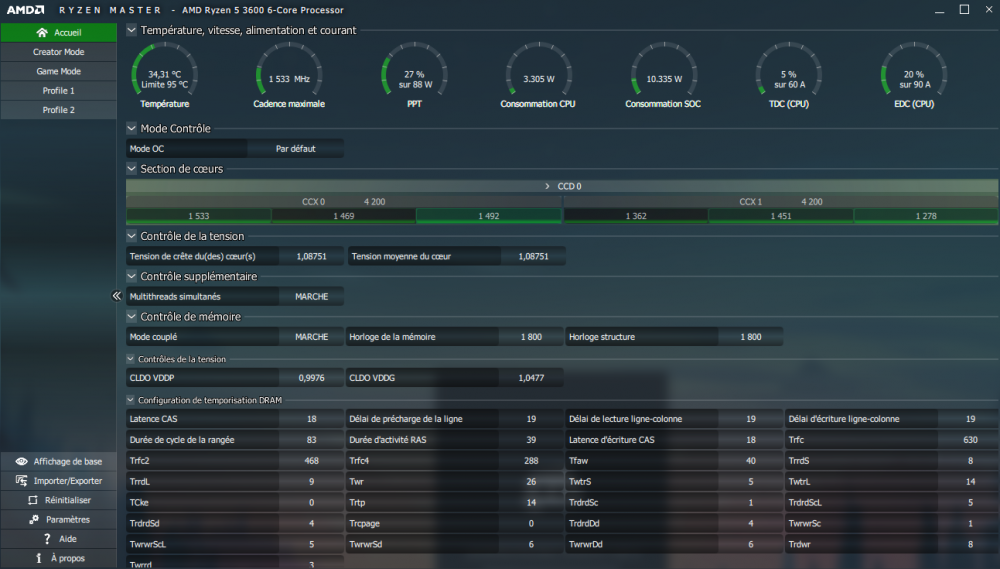

  1. Bonsoir, désolé pour mon absence, Depuis que j'ai désactivé "Core Performance Boost" et "AMD Cool&Quiet function", le pc a l'air beaucoup plus stable, je n'ai pas eu de nouveau BSOD. Voici quand même deux images de ryzen master, la première correspond au démarrage du pc, la seconde une vingtaine de minutes plus tard, j'ai aussi remarqué qu'on peux sélectionner un mode "auto OC" :
  2. L'équivalent AMD ça ne serait pas Ryzen Master ?
  3. Pour l'instant je remarque avec HWMonitor que le CPU a 6°C de moins (45 avant contre 39 maintenant) et une tension beaucoup moins élevé (environ 1.4V avant contre 1.1V maintenant), je suppose que c'est du au core perfomance boost qui est désactivé.

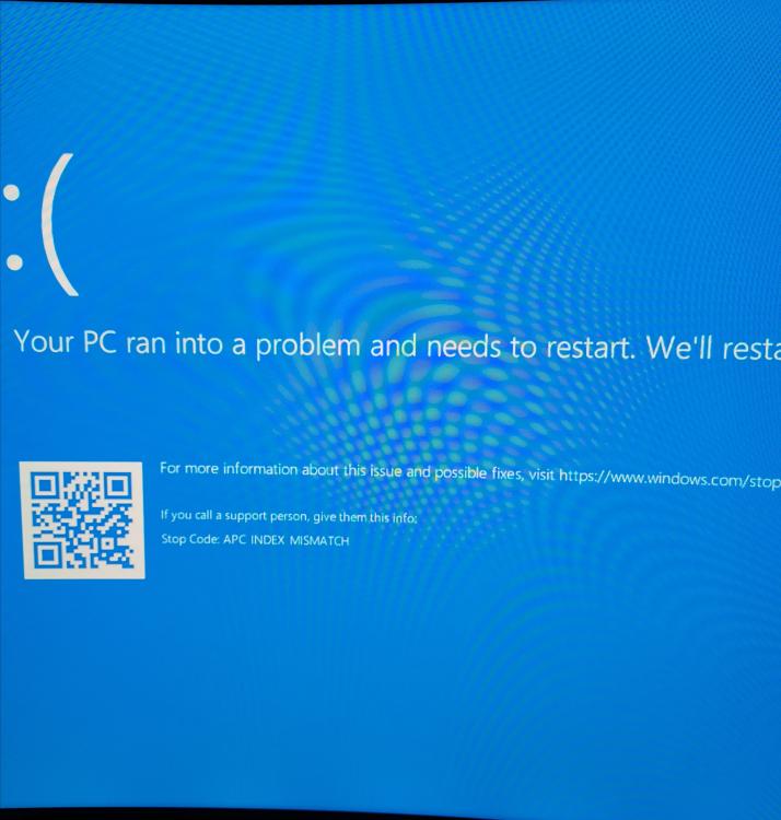

  5. Bon, je viens d'avoir un BSOD alors que j'étais sur cette page :
