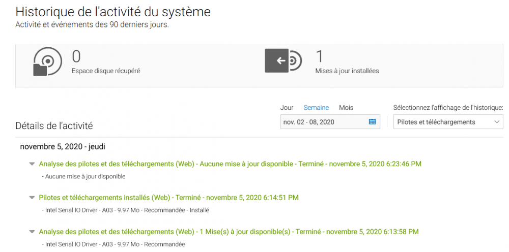

  5. J'ai utilisé SupportAssist mais Dell Update ne fonctionne toujours pas et Dell Power Manager me demande toujours une MAJ...

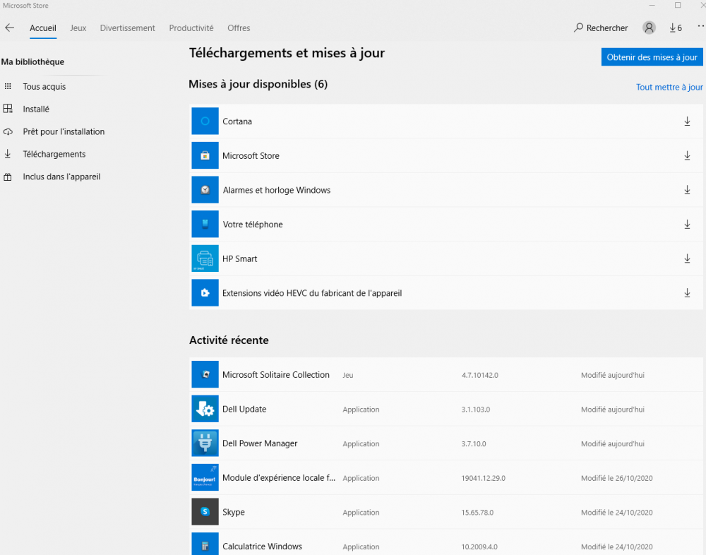

  7. Dans téléchargement et mise à jour j'obtiens ceci mais il me propose les logiciels que j'ai déjà installés et qui ne fonctionnent pas...
  8. Merci en tout cas Toto61. Oui, je veux viens encore un peu d'aide pour les logiciels Dell. Quand je lance Dell Power Management, il me demande à chaque fois de faire des téléchargements complémentaires pour être opérationnel...

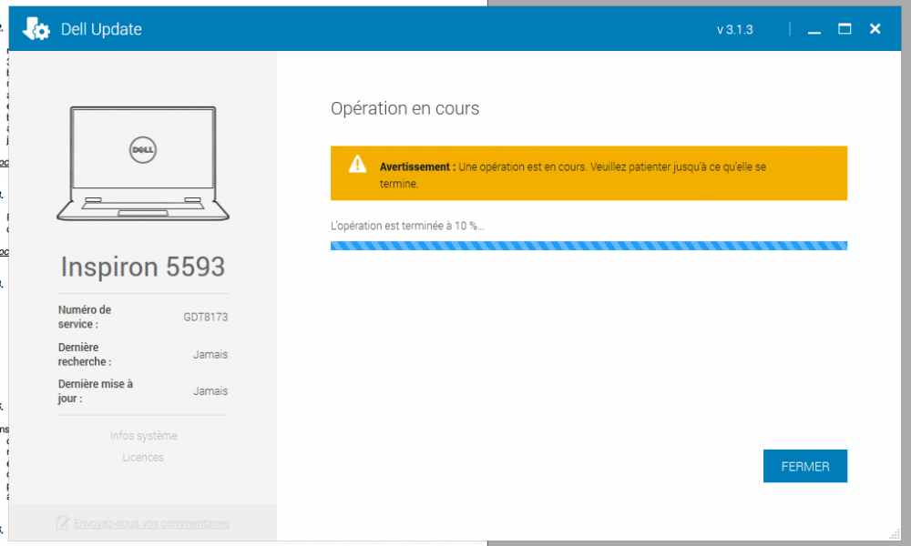

  9. Entre temps, j'ai fait la manip dans le Bios et miracle "Gestion de l'alimentation" est présente !! Pour en finir, je veux bien un dernier petit coup de main pour Dell Update qui ne dépasse toujours pas les 10%
  10. Effectivement ! Merci Yves B. Bon, j'ai réussi à installer Dell Power Management en passant par le W Store. J'ai ensuite installé Application Dell Update pour Windows 10. J'ai lancé Dell Update il y a 30 mn et ça ne semble pas avancer (10%)...

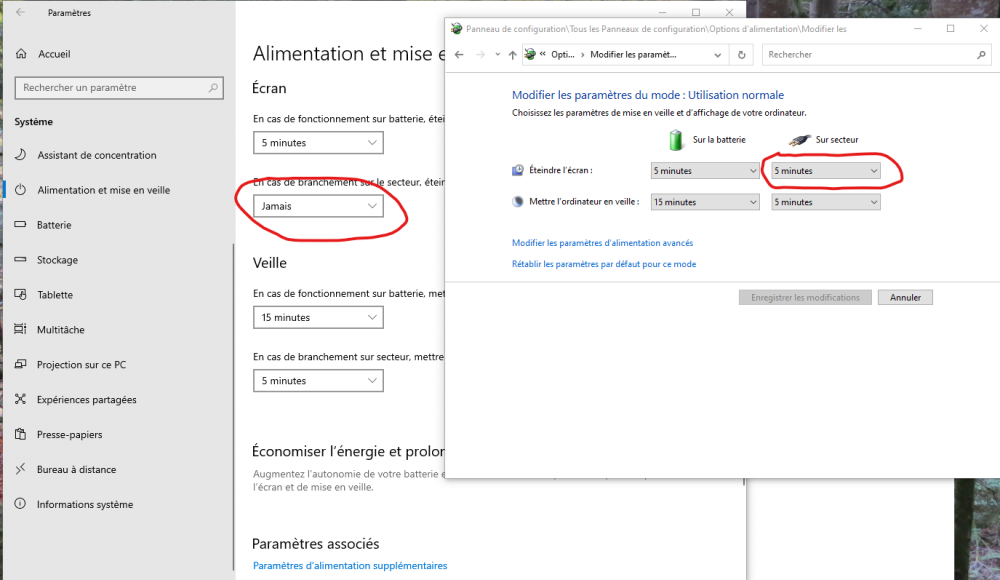

  11. Exemple : j'ai changé et enregistré à droite la mise en veille écran à 5mn sans que ça change quelque chose à gauche...
  12. Oui, c'est bien ça. Par contre je ne comprends pas pourquoi les durées indiquées ne sont pas les mêmes entre la fenêtre "alimentation et mise en veille" et les "paramètres avancés". On dirait qu'il n'y a pas de lien entre les 2 ? Pour info, j'ai MAJ le Bios sans problème.

  15. Ci-joint la copie concernant l'alimentation. Par contre, je remarque que la durée avant veille est de 20mn contre 5mn sur la première fenêtre. C'est peut-être l'explication à mes interrogations précédentes. Ma version de Bios est la 1.11 et Dell propose la 1.12...
