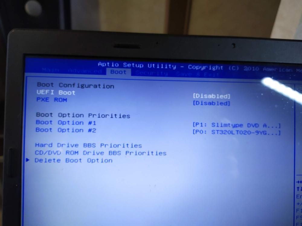

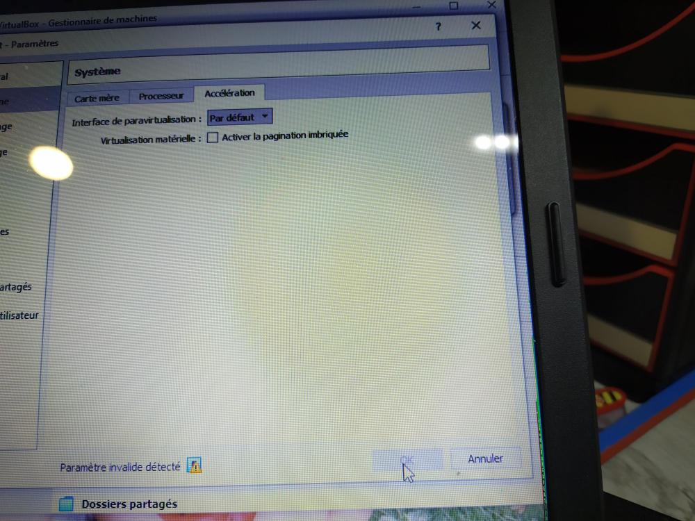

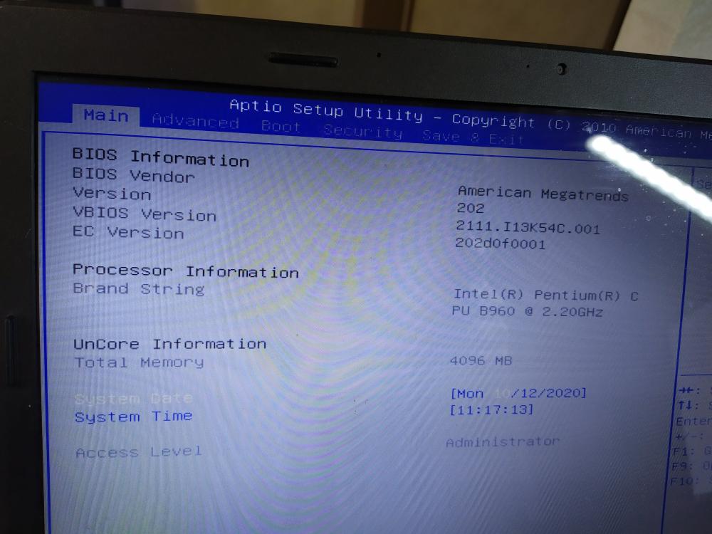

  12. Bonjour, après installation de VirtualBox, je me trouve devant ce problème: "paramètre invalide détecté" .la virtualisation matérielle ne veut pas se désactiver, la suppression de la coche ne voulant pas se valider par la touche "OK" inopérante. Apres consultation de plusieurs post, je suis allé dans le bios ou je n'ai rien repéré d'anormal(photos jointes) Je précise que je suis sous W10 64bit et voudrais installer W7 32bit sur cette machine virtuelle. Si quelqu'un peut m'aider...Merci
