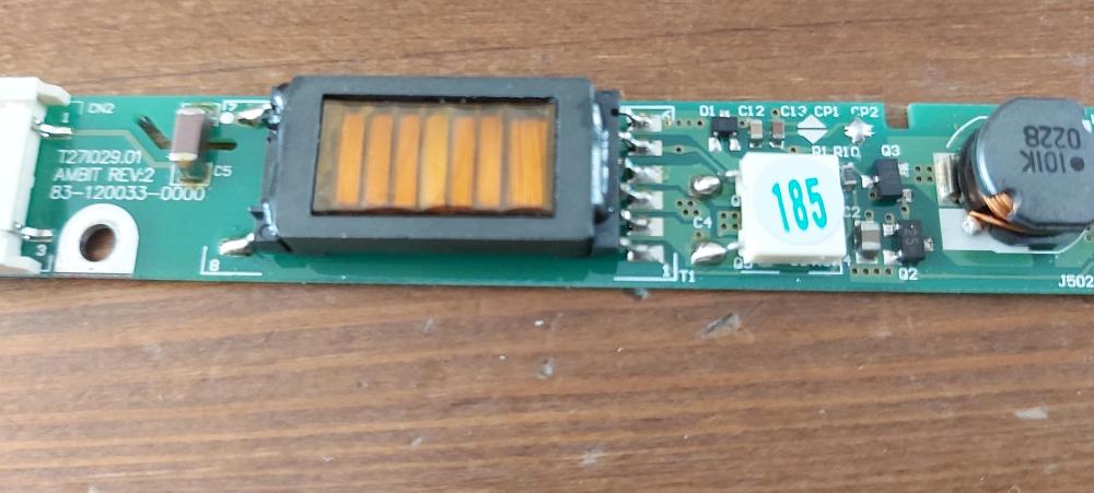

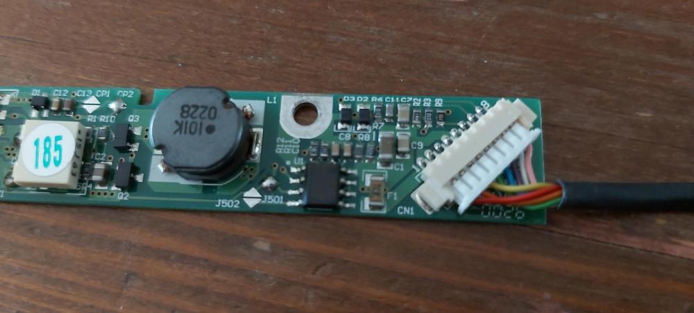

  8. Je n'ai pas compris où je dois mettre les pointes de mon multimètre

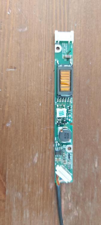

  9. Bon @Delta, j'ai testé le câble et il n'est pas abîmé, mais pas moyen de tester l'inverter.
  10. J'ai un multimètre, ou dois-je mesurer la tension dedans ? Et les photos sont-elles convenables ou dois-je en faire d'autre ?
  11. Voulez-vous une photo de cet inverteur ?

  16. Voilà l'inverteur qu'il me faut : https://www.bazarduportable.com/fiche-piece-detachee-ordinateur-portable.php?fab=83-120034-0000&const=INVL1200

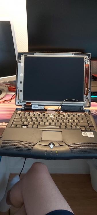

  17. Voilà une photo de l'ordi démonté avec l'écran L'inverteur est dans le plastique orange
  18. Et mon écran nécessite un modèle spécifique d'inverter, qui n'est plus disponible
  19. Il y a une nappe et aussi une gaine avec plusieurs câbles. Je dois faire bouger lequel ? En faisant bouger les deux, je n'ai aucun flash
