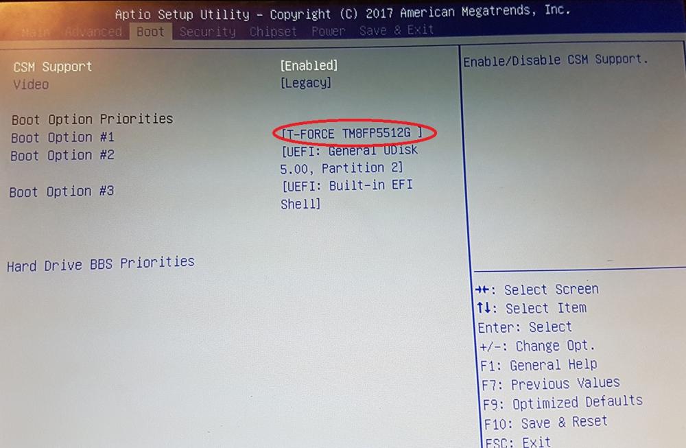

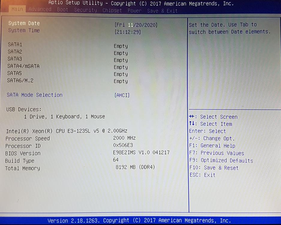

  11. Bonsoir, Je cherche une commande (cmd, powershell) ou un utilitaire me permettant de renommer en une fois, plusieurs centaines de fichiers se trouvant dans le même disque, mais dans des dossiers différents, sous Windows 10. Tous les fichiers se terminent par "_1.flac" et je souhaite avoir "(48k).flac" à la place. Un exemple, afin de clarifier ma requête: Renommer "November Has Come_1.flac" par "November Has Come (48k).flac". Voilà, d'avance merci pour votre aide. Nico
  12. Si ça peut aider quelqu'un à l'avenir, le problème venant d'une incompatibilité entre le disque dur et la carte-mère. Ca fonctionne parfaitement avec un Samsung 970 EVO.
  13. Un grand merci pour tes interventions Toto, même si le problème n'est pas résolu, tu m'a fait avancé. Dans le pire des cas je rachèterai un disque m.2 ahci. Pour ce projet, la rapidité du pc n'est pas fondamentale. D'un autre côté, si quelqu'un a une idée, il est toujours le bienvenu.
  14. Alors, c'est une MSI MS-98E2 La version du bios (AMI): E98E2IMS V.1.0 041217 Toutefois, sur cette page, il est mentionnée "1 x M Key ( PCIe x4, SATA3.0), 2242/2260/2280".
  15. J'ai testé les deux, mode mode CSM activé, et non-activé. Pas de changement. Par contre, là j'ai cherché partout et j'ai pas trouvé comme activer/désactiver ce foutu "secure boot". C'est effectivement ce que j'ai fait, car n'ai pas la possibilité d'utiliser l'outil de Microsoft,. J'utilise un image iso de Windows LTSC, qui n'est pas disponible au téléchargement via l'outil. Mais je pense que j'ai crée le media correctement, car l'installation se lance normalement, ne serait ce long délai (10 minutes) avant son lancement. Toutefois, ne penses-tu pas que le problèmes est en amont ? Non-détection du disque dans le bios ? Car s'il était détecté correctement, il devraît apparaître sous SATA6/M.2, non ? De plus, avec le mode RAID activé, je n'ai aucun disque de listé sous "Intel Storage Rapid Technology". Maintenant, est-ce possible qu'il y ait incompatibilité (comme avec la RAM, certaines fois) entre mon disque NVMe et ma carte-mère ? Car cette une CM de la gamme pro, destinée aux serveurs.

  17. Salut Toto61, effectivement sous SATA Mode Selection j'ai soit AHCI soit RAID.
  18. Bonsoir, Je suis en train de m'arracher les cheveux pour essayer d'installer windows 10 sur un disque NMVe. Après plusieurs tentatives, je me suis aperçu que mon disque n'était pas reconnu par l'installateur de windows. Après un petit tour dans le bios, je me suis rendu compte que le nmve n'est que partiellement reconnu. Les copies d'écran seront plus parlantes: Le disque apparaît également sous BBS priorities. S'il n'était pas supporté par la carte mère, il n'apparaîtrait pas du tout, non ? Ce qui est étrange, c'est que cette carte-mère supporte 6 sata, un m.2 et un msata. Je suis donc un peu surpris de l'affichage combiné Sata6/m.2. Est-ce que mon disque est censé apparaître là ? En fait, l'endroit où il est affiché m'importe peu, pour autant qu'îl soit disponible comme disque d'installation. Ce qui n'était pas le cas, même pas en lançant la commande diskpart, depuis l'invite de commande. Je n'avais que ma clé usb. Si quelqu'un avait une piste, je lui serais reconaissant. Nico ps: la carte-mère est une MSI 98E2 (pro).
